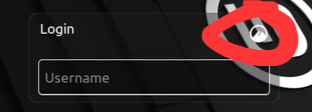

Kilit ekranına gel, işaretli simgeye bas ve X11 ise Wayland yap. Wayland ise X11 yap.
İkisinde de siyah ekran varsa sorun kurup kullandığın Cinnamon masaüstündedir. Mint Cinnamon yerine KDE Neon kur. Hem daha fazla özelleştirilebilir, hem de Mint gibi kullanıcı dostudur.
Eki Görüntüle 2523278
Hocam Zorin OS kurdum sorun hala devam ediyor.
