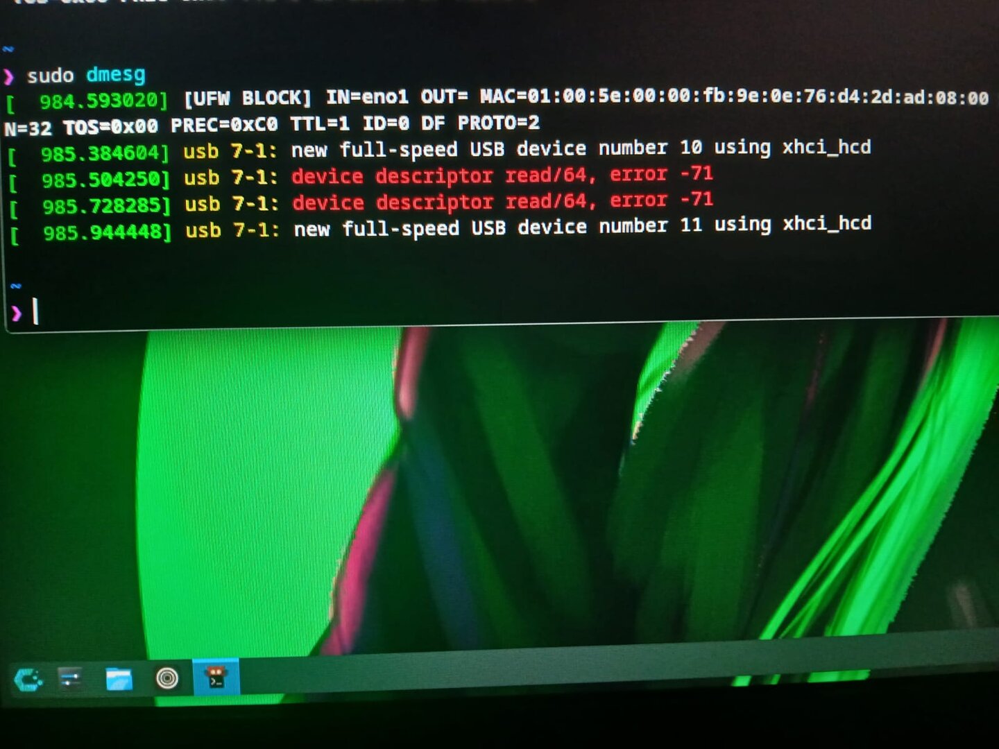

Merhaba arkadaşlar. Geçen hafta cumartesi günü yeni bir bilgisayar aldım ve eve gelip heyecanlı bir şekilde önce Windows'u ardından da Linux'u kurdum (Dual boot) fakat anlamadığım bir şekilde Linux'da dağıtım fark etmeksizin klavyem hiçbir şekilde çalışmıyor. Çok fazla şey denedim, yapay zekalarla da bayağı konuştum ama tık yok. Hiçbir şekilde çalıştıramadım. Işıkları falan var aslında ama yazmıyor ve Caps Lock ışıklarını falan da yakamıyorum yani sadece ışıkları var. En sonunda sorunun ne olduğunu anlamak için dmesg komutunu kullandım ve çıktısını şöyle bırakayım.
Ayrıca lsusb komutunda da klavyemi görmüyor. Sanıyorum ki sebebi anakartla alakalı ya da yapay zekanın bana söylediği olası neden klavyemin özel bir USB girişine sahip olması, Gaming klavye olması falan. Şu anki klavyem Rampage Enigma 75, anakartım da ASUS Prime B650M-R. Önceki bilgisayarım daha eski ve kötü sistem gereksinimlerine sahip bir bilgisayardı ve orada klavyem sorunsuz çalışıyordu. Sanırım yeni kernel sürümüyle birlikte sorunun giderilmesinden başka çarem yok yani en azından ben uzun uğraşlar sonucu bu sonuca vardım ama yine de belki biri çözebilir diye buraya da yazmak istedim. Eğer yardımcı olabilecek biri varsa çok makbule geçer.
Eki Görüntüle 2614173
Ayrıca lsusb komutunda da klavyemi görmüyor. Sanıyorum ki sebebi ana kartla alakalıı ya da yapay zekanın bana söylediği olası neden klavyemin özel bir USB girişine sahip olması, Gaming klavye olması falan. Şu anki klavyem Rampage enigma 75, ana kartımda ASUS Prime B650M-R. Önceki bilgisayarım daha eski ve kötü sistem gereksinimlerine sahip bir bilgisayardı ve orada klavyem sorunsuz çalışıyordu. Sanırım yeni kernel sürümüyle birlikte sorunun giderilmesinden başka çarem yok yani en azından ben uzun uğraşlar sonucu bu sonuca vardım ama yine de belki biri çözebilir diye buraya da yazmak istedim. Eğer yardımcı olabilecek biri varsa çok makbule geçer.

sudo nano /etc/default/grub komutu ile dosyayı düzenlemeye gir, quiet splash şeklinde seçeneklerin olduğu bir satır bulunuyor olmalı. Hiçbir şeyi silmeden yanına usbcore.old_scheme_first=1 usbcore.autosuspend=-1 yaz, CTRL ve X tuşlarına aynı anda basarak kaydet.
Dosyayı düzenleyip kaydettikten sonra sudo update-grub komutunu çalıştır. update-grub paketi bulunmuyorsa AUR'dan indirebilirsin. update-grub komutu sonlandığında sistemi yeniden başlat.
İşe yaramazsa 2.0, 3.0 USB portları arasında değişim yaparak dene. Anakart/USB portlarıyla alakalı bir durum, Linux'la değil. Windows klavye bağlantısının verdiği hataları umursamadan çalıştırıyor ama Linux uymuyor olarak görüp klavyeyi kabul etmiyor bu yüzden klavye güç almasına (Işıkları yanıyor) rağmen çalışmıyor.

Tam olarak quiet splash yazılı olan bir satı göremedim fakat internetten tam olarak neyi kasettiğinize ufak bir baktım, sanırım
GRUB_CMDLINE_LINUX_DEFAULT satırından söz ediyorsunuz. Dediğiniz şekilde hiçbir şeyi değiştirmeden oraya söylediğiniz şeyleri yazdım ve Update GRUB yapıp bilgisayarı yeniden başlattım bir değişilik olmadı. USB portların 2.0 ve 3.0 arasındaki farkların tam olarak ne olduğunu bilmemekle beraber bilgisayarımdaki tüm USB girişlerini denedim fakat hâlâ tık yok. Benim anakart ve linux'dan dolayı sorun olduğunu düşünme sebebim klavyem heryerde düzgün çalışıyor yani grub, bios, windows ve eski bilgisiyarımdaki linuxda hep sorunsuz çalışırdı. Yani eğer sizin dediğiniz gibi anakart ve linuxla alakalı bir sorun yoksa sanırım şuanki kasamda sadece 3.0 usb portları olmasıyla alakalı. (2.0 ve 3.0 arasındaki ayrımı hala bilmiyorum sadece tathmin ediyorum)
