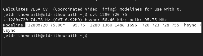

cvt istediğinizçözünürlük istediğinizhertzdeğeri şeklinde bir komut yazıp Modeline'dan sonrasını kopyalamanız gerekiyor. Örnek:
Eki Görüntüle 1629007

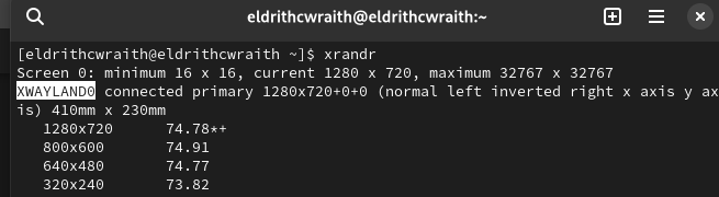

Daha sonra xrandr çıktısındaki(bende xwayland0 yazıyor çünkü wayland kullanıyorum, sizde HDMI-0 gibisinden yazabilir)
Eki Görüntüle 1629010
Şu bölüme ihtiyacımız olacak. Bu bölüm sizin hangi aygıtla bağlandığınızı ifade ediyor.

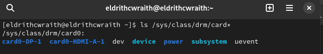

ls /sys/class/drm/card* komutunu kullandıktan sonra orada kullandığınız aygıtı ifade edecek alan çıkacak. Örnek:
Eki Görüntüle 1629016
Buradan Card0 yazanlardan hangisini kullanıyorsanız onu seçeceksiniz.
