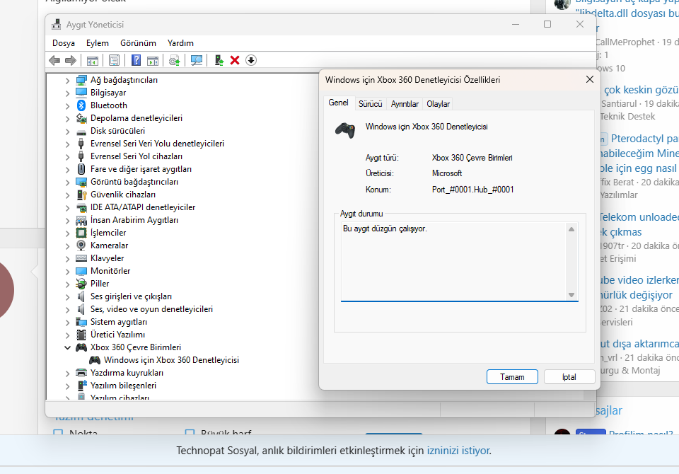

Bu gamepad bende çok uzun süredir vardı ve taşınırken kaldırmıştım, bugün tekrar görünce takıp kullanmak için denedim.
Aygıtı rehberde anlatıldığı gibi sisteme tanıtmayı denedim.
Reinsert batteries dediğinde pilleri takıyorum ancak unsuccessful diye hata veriyor.
Resimde gördüğünüz gibi sorunsuz bir şekilde alıcıyı takınca gerekli sürücü kurulumu yapılmış. Gamepad e pillerini taktığımda ise mode ışığı yanıp sönüyor ve bilgisayar tuşları algılamıyor. Acaba dururken bozulmuş olabilir mi gamepad ya da başka bir sorun mu vardır?
Sorunu çözdüm arkadaşlar cihaza yeni bir çift pil taktım ve düzeldi.
Aşağıdaki mesajı okursanız durumu anlayabilirsiniz.
İnceleme videolarına bakıp kutu içeriğine ulaşabilirsiniz. Benim size tavsiyem ise BİM'in sattığı sarı siyah renkli pilleri almanız. Ucuz ve uzun süre dayanıyor. F710'la ilgili bir diğer tavsiyem ise piller zayıflayınca yani cihaz artık çalışmadığında o pilleri bitik olarak görmemeniz. Çünkü F710 hafif bir voltaj düşüşünde çalışmayı bırakıyor. Oysaki o pili bir kumandaya veya saate takarsanız epey bir süre daha çalışacaktır.
