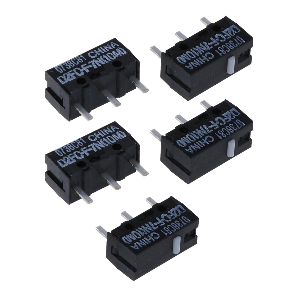

Garantili bir ürün ise garantisine gönderin buton arızası olması büyük ihtimal ve Windows'ta tıklama hızını yükseltirseniz sorunu biraz hafifletmiş olursunuz.
Buton/switch arızası garantisi devam ediyorsa gönderin. Eğer garantisi bittiyse elektronik malzeme satan pasajlar da benzer switch ler satılıyor alıp bir elektronikçiye taktırırsanız işiniz çözülür.
