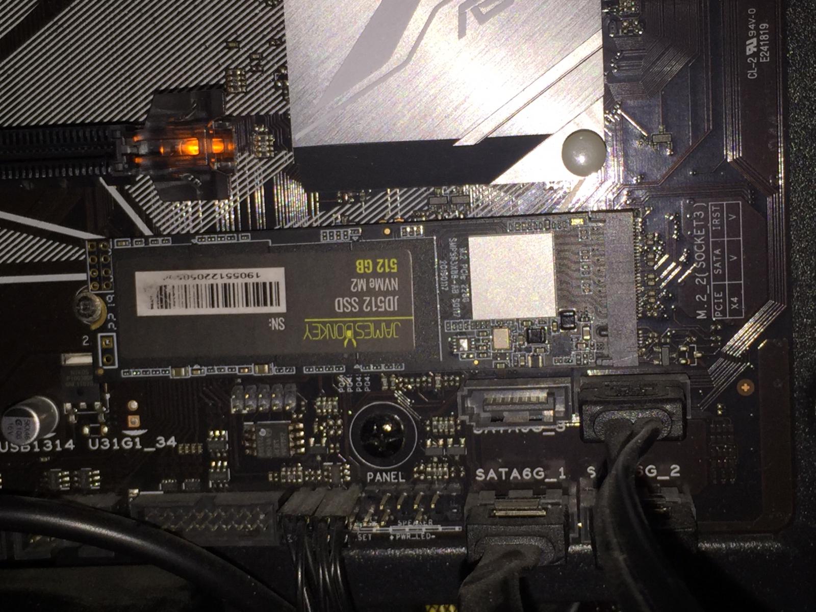

Ürünü yeni aldım
Anakartım Z-370 ASUS Prime.
Resimdeki slota taktım SSD'nin küçük yeşil bir ışıgı var o yanıp sönüyor elektrik aldıgı belli fakat ne BIOS'ta ne disk yönetiminde SSD gözükmüyor. Acaba bir uyum problemimi var yoksa SSD'de sorunu mu var anlamadım veya herhangi bir ayar mı gerekli? Yardımcı olursanız sevinirim.
Vidayı başka bir yerden mi taktın yoksa anakartın kutusundan mı? Vida SSD değil de kendini zor tutuyormuş gibi gözükuyor, bence Youtube'den bir video izleyerek takın.
ssd ters takılmadı vidada bir problem yok
