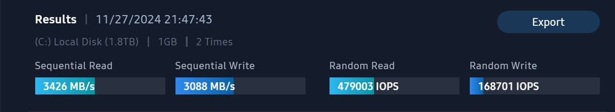

Anakart: Asus X99-A (m2 Gen 3 desteği) M2 ssd: Samsung 990 Pro 2TB
An itibarı ile 990 Pro 2TB' a Windows 11 kurdum. Anakartım gen3 desteklediği için 3426 mb/s de çalışıyor.
Kurarken bir hata verdi.
"Bu bölüm yükleme için seçiliyor bir hata oluştu lütfen farklı bir bölüm seçin veya seçimleri yenileyin"
Birçok denemeden sonra çözüm olarak kurulum ekranında diski iki parçaya böldüm ve sonra tekrar tek parça yaptım. Sorun çözüldü ve Windows kurulumu başladı. Hala nasıl ve neden sorunun çözüldüğünü bilmiyorum ama sonuç olarak M2, vitrin süsü olmaktan kurtuldu.
    45 KB · Görüntüleme: 18
