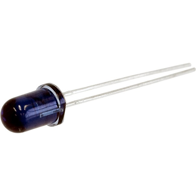

Ayrica resimdeki aparatlarin kizilotesi alici-verici oldugunu dusunmuyorum. Bu aparatlarin radyo sinyali gondermek ve almak icin oldugundan eminim. Bunu direkt sagdaki vericiye bakarak anlayabilirsiniz. Kizilotesi sinyal gondermek icin her seyden once bir IR diyot (IR LED olarak da bilinir) ihtiyaciniz var, resmini asagiya birakiyorum.

Ayrica resimdeki aparatlarin kizilotesi alici-verici oldugunu dusunmuyorum. Bu aparatlarin radyo sinyali gondermek ve almak icin oldugundan eminim. Bunu direkt sagdaki vericiye bakarak anlayabilirsiniz. Kizilotesi sinyal gondermek icin her seyden once bir ır diyot (ır LED olarak da bilinir) ihtiyaciniz var, resmini asagiya birakiyorum.
Eki Görüntüle 2397538
