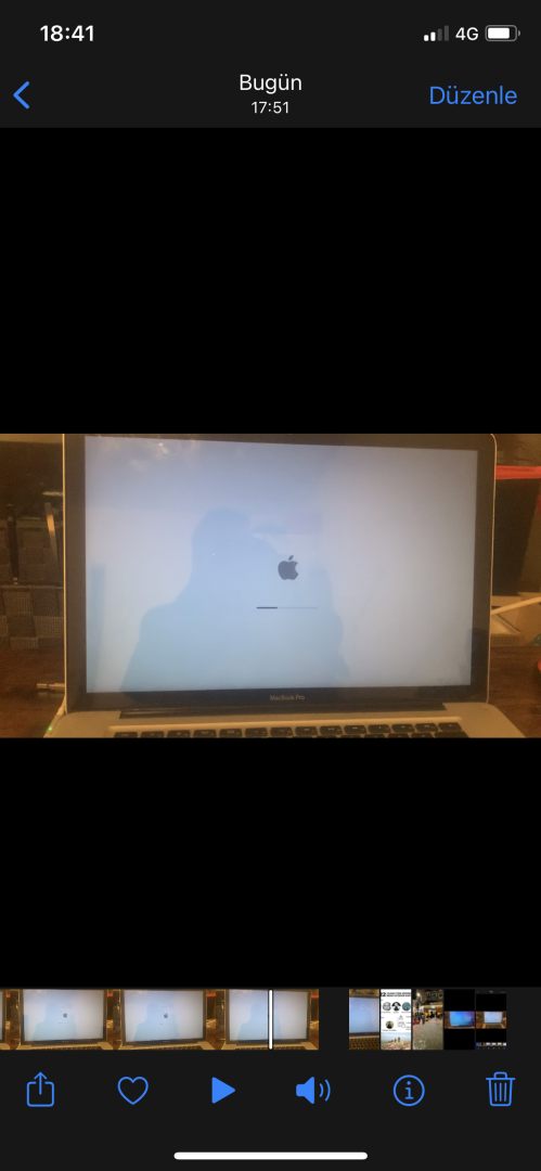

1 saat bekledim sonuç tekrar aynı hocam.
1. fotoda taktığım hard disk'deki Windows'u açıyor.
2. fotoda flash belleği de görüyor sonra ilerleme çubuğu ortaya geldiğinde bilgisayar kendini bir defa resetliyor ve en son fotodaki gibi kalıyor.
