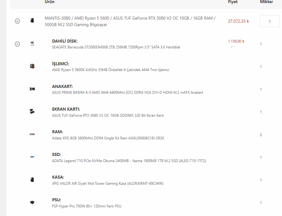

Merhaba yakın zamanda mantis 3080 sistemi özellestirerek almayi dusunuyorum 1080p kullanacagim, herhangi bir sıkıntı ceker miyim?
3080, 1080p kartı değildir, kartın kesinlikle tam performansını alamazsınız. 1080p için 3080 önermem. Eğer illa 1080p'de kullanacağım derseniz 5600 yeterli olmaz, daha güçlü bir işlemci lazım. Ayrıca 700 Watt güç kaynağının yeteceğini düşünmüyorum. En az 750 Watt ve gold olmalı. Anakart'da zira pek iyi değil, 3080'e gidecek bir anakart değil. Sistemin tek özelliği 3080 ve işlemcisi sanırım. Gerisi kötü.
X olan 5600 diye özelleştirmenin hiç bir mantığı yok, seçeneklerde varsa 5800X3D alın.
Edit:
Şahsi görüşüme göre, şu şekilde (özelleştir seçenekleri ile mecburen) topladığımda tutar bana çok geldi. Tek tek alınca daha uyguna geleceğine eminim. Sadece bir anda değil 2-3 hafta içinde toplanabilir:
Yeni görsel ekledim.
