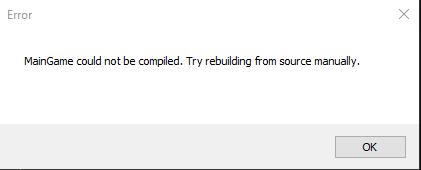

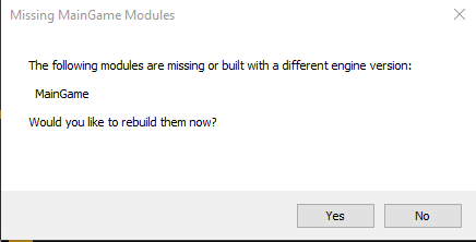

Elektrik gitti geldi bilgisiyarı yeniden çalıştırdım ve böyle bir yazı geldi projede.
Yes diyince ise

Elektrik gitti geldi bilgisiyarı yeniden çalıştırdım ve böyle bir yazı geldi projede.Eki Görüntüle 2478618
Yes diyince ise
Eki Görüntüle 2478619
Valla kafayı yiyeceğim artık. Neden bir türlü olmuyor be bu. Visual Code mi girmem gerekli. Bu arada proje blueprint olarak kurulu.
Bir hasar oluşmuş olabilir elektrik gitmesinden dolayı. Projeyi açabiliyor musunuz?
Yok açamıyorum. bu attığım yazılar çıkıyor. Eğer no dersem de başlıyor ama %75 olunca ''The game module 'MainGame' could not be found. Please ensure that this module exists and that it is compiled.'' diyor. Ne yapmam gerekli? Eski sürüme döndürme gibi bir şey yok mu? Birde C++ kurunca oldu bu.
