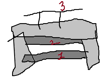

Sana kendi masamın planını az buçuk çizmeye çalışacağım
Laptop touchpadi ile bu kadar oluyor idare et
Ayakları dört demir ayak yapmak yerine bunu yapmanın maliyet açısından faydası var. Ek olarak 1 numaralı yatay tahta ayağını koyabileceğin bir yer olduğu gibi aynı zamanda masayı tutacak. Aynı şekilde 2 numaralı olan da zemine dik gelecek, arkasına kabloları asıyorum ben böylece kablolama konusunda hiçbir şey gözükmüyor. 3 Numaralı olan opsiyonel, aynı ahşaptan monitör masası yaptım. Altına klavyeni fareni atıp yemek yiyeceğin zaman alan açıyorsun. Derinliği en az 60cm yapman tavsiye.
Bedroom musician table design diye aratırsan evde müzisyenlerin kurduğu setuplar genelde en verimlisi oluyor. Sana bayağı fikir verir.
Ayrıca 1'den ince dik bir ahşap daha çıkarıp 2'nin arkasına doğru monte edersen masanın hiçbir yeri oynamaz sapasağlam olur. Benim sol taraf duvarda kalıyor oraya da kablo falan asıyorum. Demir ayaklarda her yer açıkta olacak böyle fırsatın olmuyor
