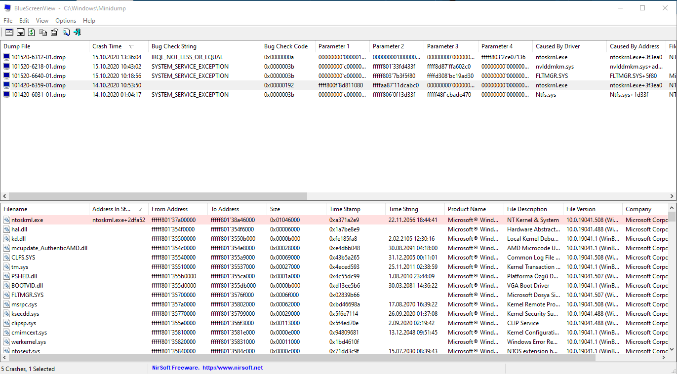

Merhaba herkese iyi günler dilerim. Sistemimi yeni topladım daha 1 hafta oldu ve son 3 4 gündür mavi ekran hatası alıyorum. Bu konuda da analiz ve yorum yapamadığım için yardım istiyorum sizlerden teşekkür ederim şimdiden. BlueScreenView uygulamasıyla baktığımda görünen bu.
minidump
    34,5 KB · Görüntüleme: 69

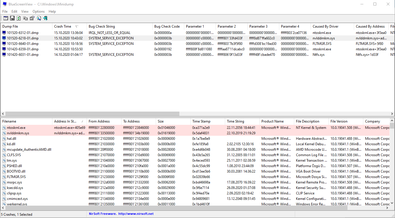

    35,5 KB · Görüntüleme: 38

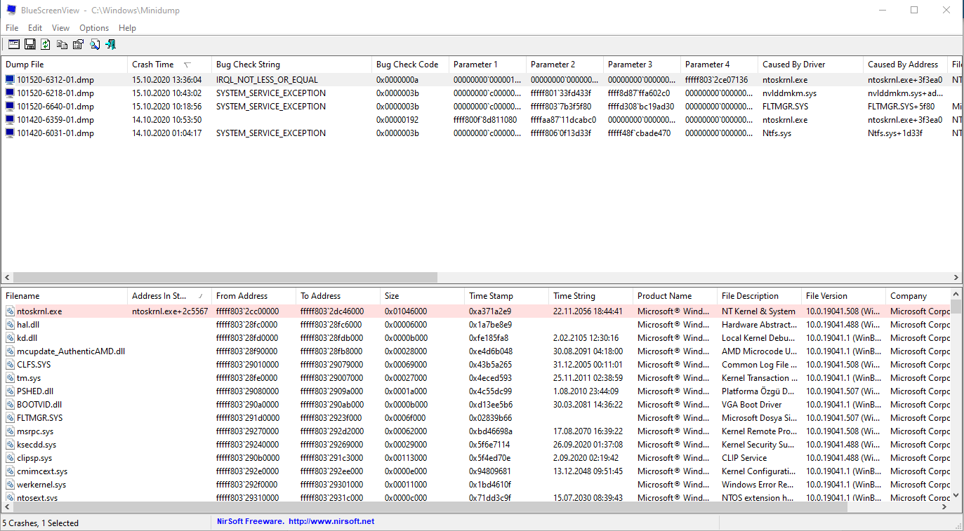

    35,7 KB · Görüntüleme: 31

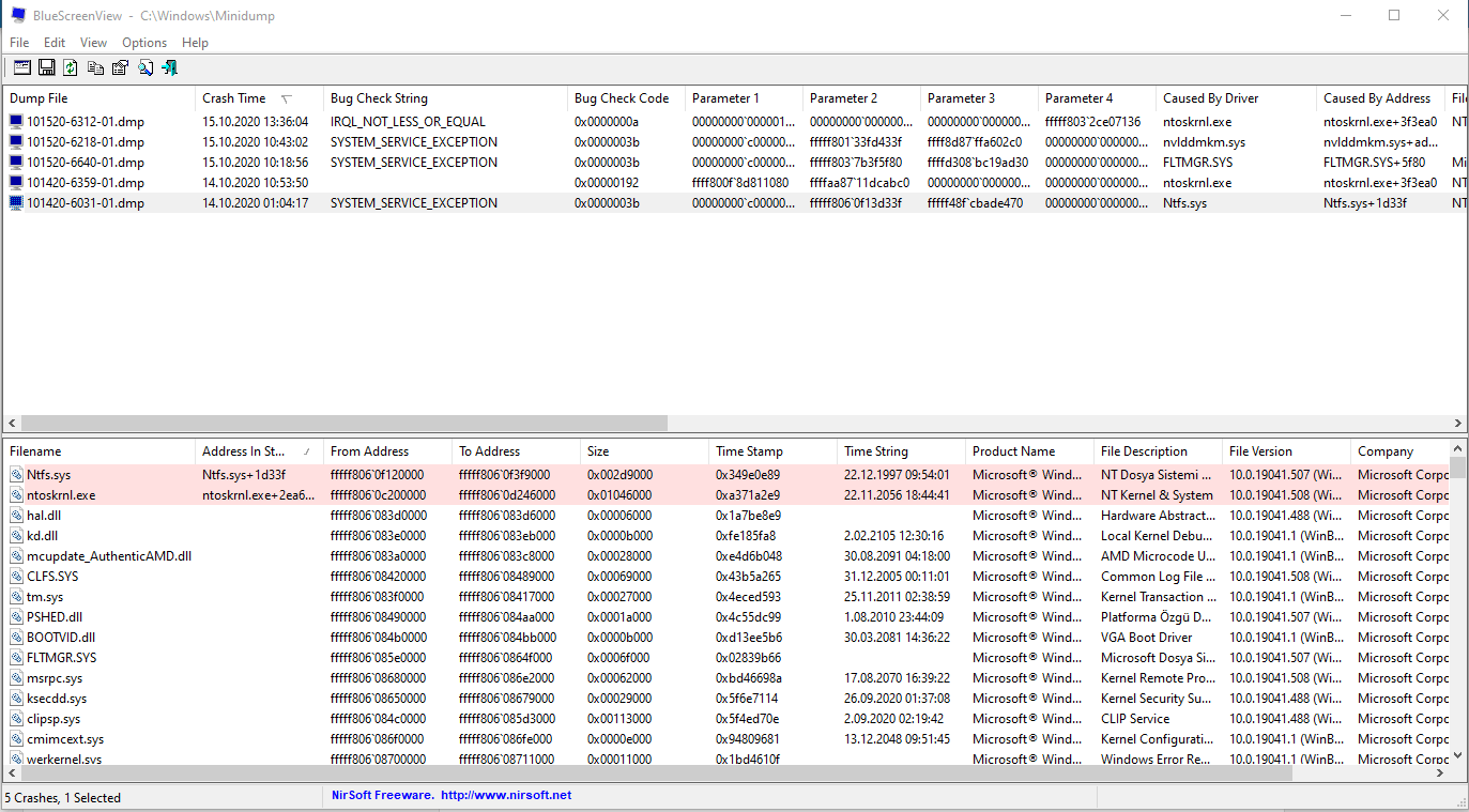

    35 KB · Görüntüleme: 39

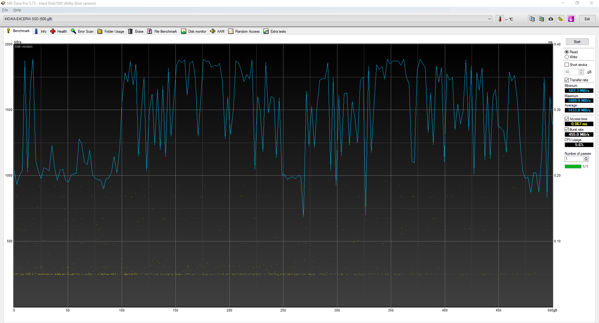

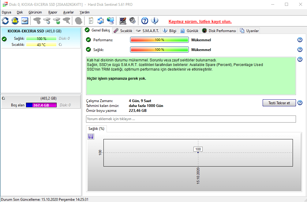

Çözüm
Disklerinize HD Tune ile (quick scan ayarı kapalı halde) hata, HD Sentinel ile de sağlık testi yapın ve sonuçlarını paylaşın. Ekran kartınızın sürücüsünü DDU ile kaldırıp güncelleyin.

Çözüm

HD Sentinel görüntü ayarı bu hocam:
@Bora Dere HD Tune da quick scan ayarını bulamadım.
HD Tune:
Quick scan yapmanız gereken şey değil zaten. Hata testi demiştim, Error Scan olur kendisi. O sekmede sağ tarafta quick scan yazılı bir kutucuk olur, onu kapatıp test yapın.
Tamamdır hoca teşekkürler açıkladığın için. Bu konuları bilmeyince telefonundaki mesajları sildirmeye çalışan büyük babaya dönüyorum :D Şimdi DDU ile ekran kartı sürücüsünü mü kaldırayım?
    18,8 KB · Görüntüleme: 22
Hocam yaptım çok teşekkür ederim tekrardan uğraşların için. İnşallah düzelmiştir ya çünkü bütün sistem güncellemelerini kendi sitelerinden tek tek yüklemeye özen gösteriyorum. Bir de yeni kurunca sistemi donanımsal da bir hata olması gözümü korkutuyor. Tekrar teşekkür ederim 😊
Rica ederim. Şimdi yapacağınız şey sistemi bir süre gözlemlemek. Yine mavi ekran alırsanız yeni minidump dosyalarını bu konuya atın. Sorun çözülürse de belirtirseniz sevinirim.
Tamamdır 2-3 gün takip ederim. Bir sorun çıkmazsa çözüldü olarak belirtirim, konunun silinmesi mi gerekir? Yoksa diğer arkadaşlara yardım için kalması mı gerekir? Sizler söylersiniz.
