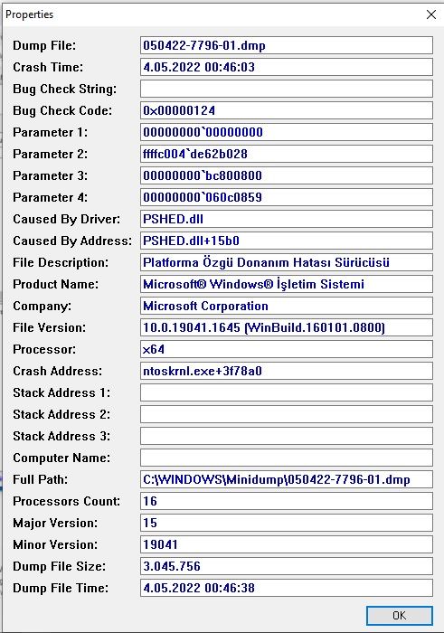

DMP için bluescreen indirdim.

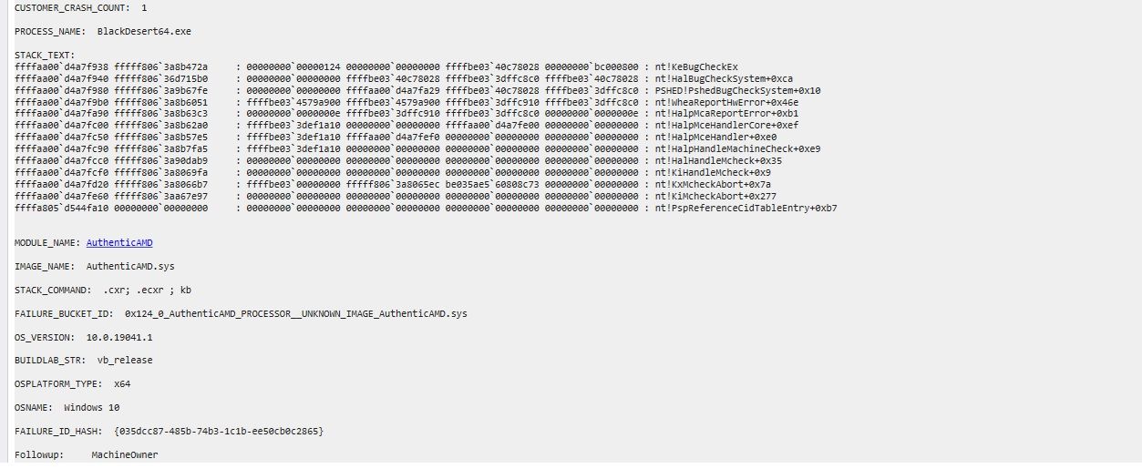

Eminim sizlerde biliyorsunuz fakat süreci hızlandırmak adına Store'dan indirdikten sonra DMP dosyasını sanırım açtım. İşlemci ile ilgili gibi ama nasıl düzelteceğimi bilmiyorum.
Görseldeki son durum geçerli. Belki süreci hızlandırır diye ekleme yapıyorum.

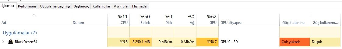

Merhaba, ilgi ve alakanız için teşekkür ederim.
söylediğiniz program ve yazılımı program ekle kaldır kısmında göremiyorum. netten program görsellerine baktım daha önce yüklediğimi de hatırlamıyorum.
sizin için chipset driver kaldırıp yeniden kurdum. (ilk resimde sağ üstte sürüm görünüyor.)

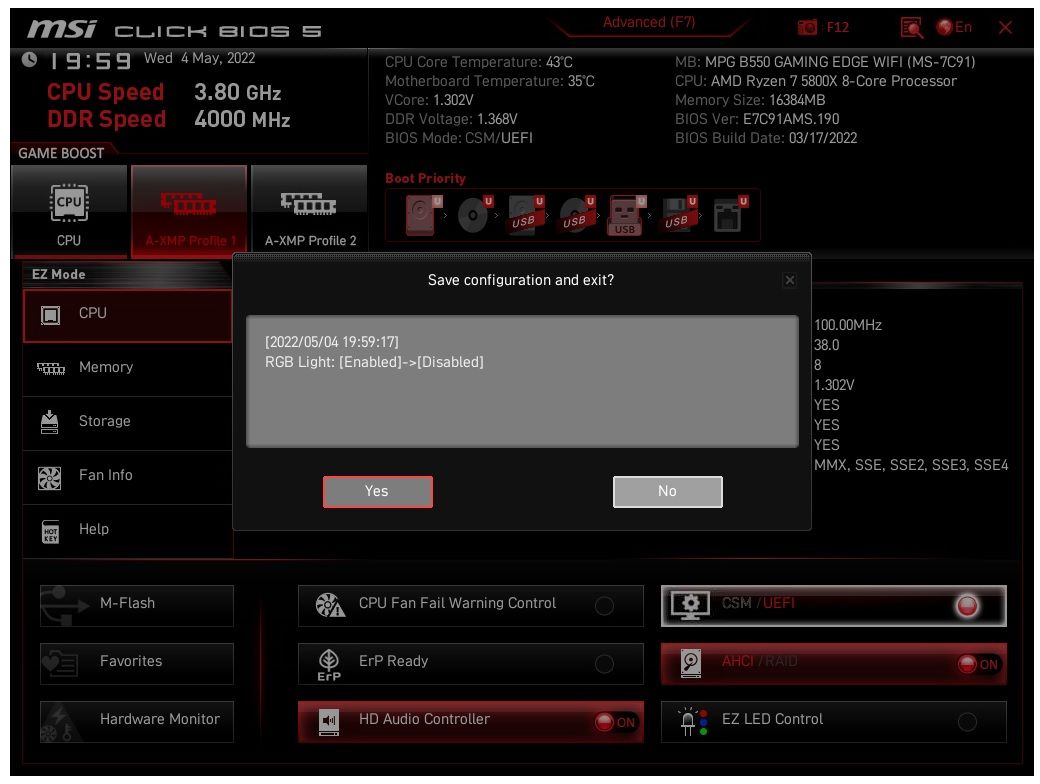

Rgb ile alakalı anakarttaki fonksiyonu da kaldırdım ışık yanmasa da olur :)
2. resimdeki duruma göre, Blackdesert.exe (Bahsettiğim oyun) işlemcide aşırı yüke sebep olup kapatmıyor mu ?

Sadece RAM'ler XMP profile secildi. Normal fabrikasyonda 2.66MHz geliyor. XMP'den sonra 4000MHz'e geçti. Sonuç ikisinde de aynı.
Not: RAM'ler zaten Crucial Ballistix 8*2 4000 CL18.
