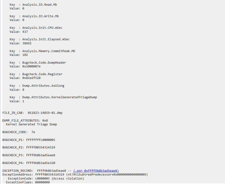

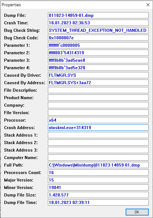

Dün akşam PC kapatırken aniden mavi ekran aldım ve kapanmadı sonra kapattım şu an sorun yok.
Minidump analizi şöyle bir bakar mısınız?

Bizimde görüp anlamaya çalışmamız için dump dosyalarınızı paylaşırsanız çok iyi olur.
Mavi ekran tekrar ediyor mu? Bir kereye mahsus mu aldınız. Bunu da belirtin. Eğer ara ara oluyorsa biriken dump dosyalarınızı paylaşın.

Hocam aylar sonra ilk kez dün aksam oldu tekrar etmiyor. Ram test yaptım windowsdan sorun çıkmadı mavi ekranı aldım pc dondu powerdan basılı tutup kapattım.. Açtığımda sorunsuz devam etti . Dump dosya analizlerini paylaştım bi bakarsanız çok memnun olurum
Onlar resim bize dmp dosyanız lazım. Attığım linkten hangi konumda olduğuna bakabilirsiniz. Bir klasöre atın. Klasöre sağ tık arşive ekle diyip bir cloud'a yükleyin. Link verin.

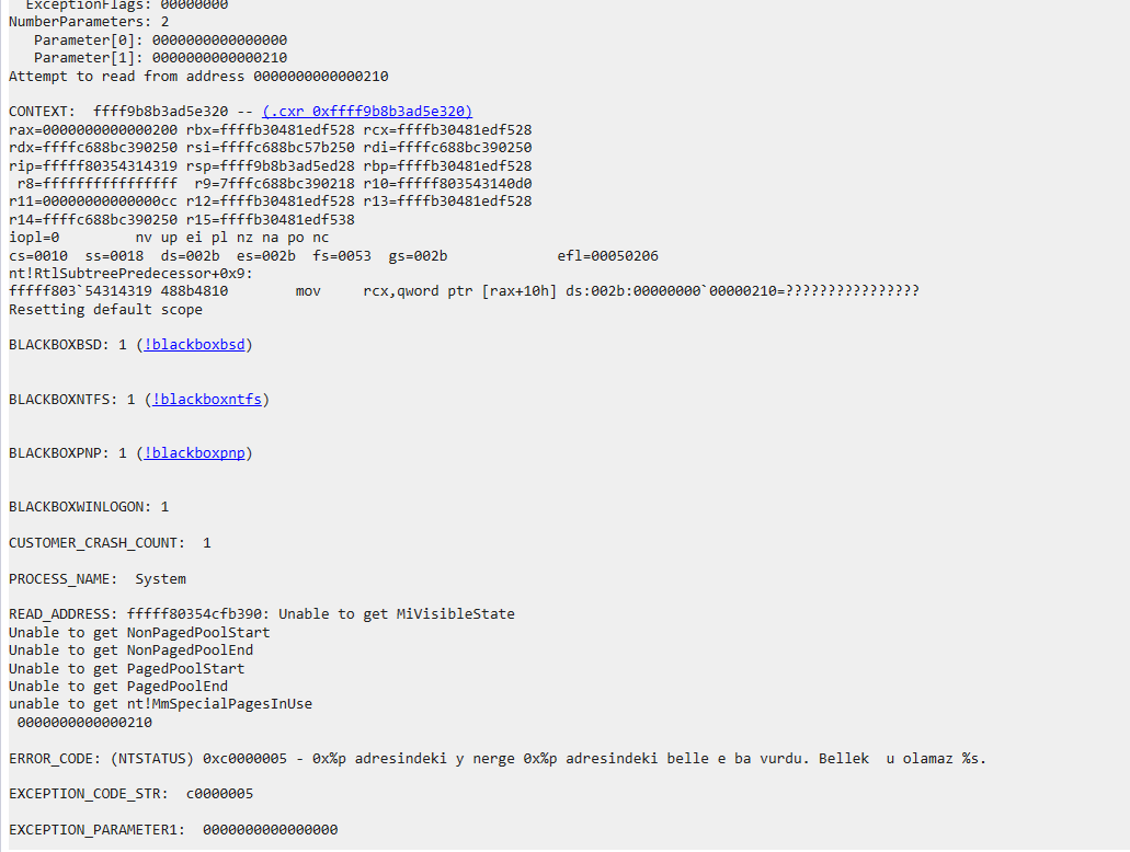

Bu dump dosyanıza göre konuşursak driver kaynaklı görünüyor. Sıkıntılı olabilecek driverları olan programları filtreleyip size yazdım :) Ona göre süreç alırsınız. Endişe edecek bir konu olduğunu düşünmüyorum. Donanımsal bir arıza kodu görmeden bir şey diyemeyiz.
