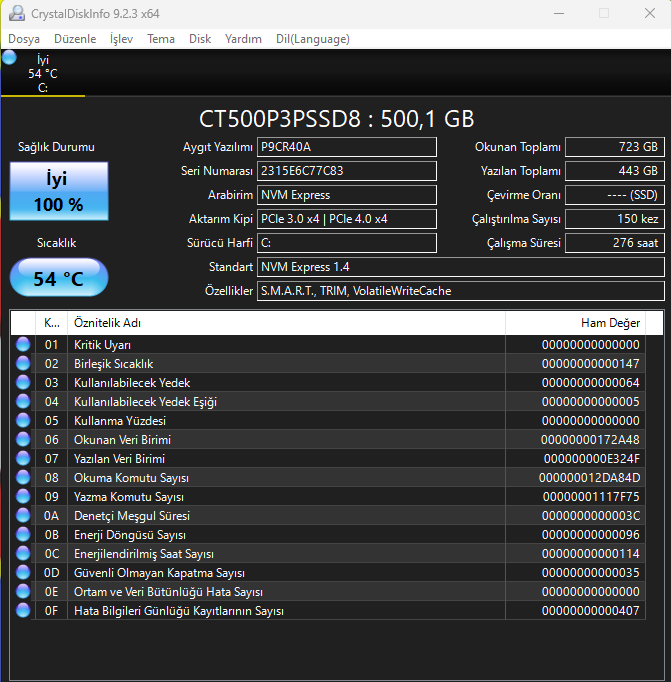

KERNEL_DATA_INPAGE_ERROR (7a)
The requested page of kernel data could not be read in. Typically caused by
a bad block in the paging file or disk controller error. Also see
KERNEL_STACK_INPAGE_ERROR.
If the error status is 0xC000000E, 0xC000009C, 0xC000009D or 0xC0000185,
it means the disk subsystem has experienced a failure.
If the error status is 0xC000009A, then it means the request failed because
a filesystem failed to make forward progress.
Arguments:
Arg1: ffffb4881baadf90, lock type that was held (value 1,2,3, or PTE address)
Arg2: ffffffffc0000185, error status (normally i/o status code)
Arg3: 0000000242fac8c0, current process (virtual address for lock type 3, or PTE)
Arg4: fffff8006ee20000, virtual address that could not be in-paged (or PTE contents if arg1 is a PTE address)
| 0xC0000185 STATUS_IO_DEVICE_ERROR | The I/O device reported an I/O error. |

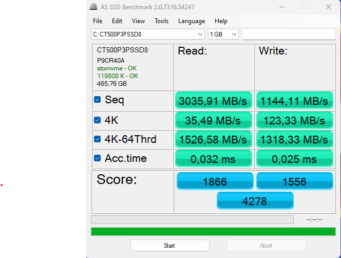

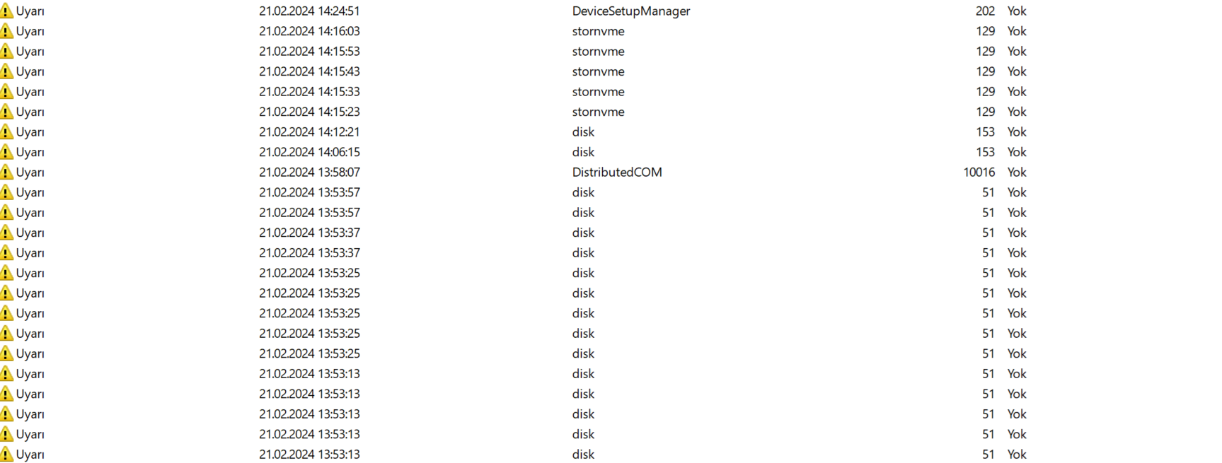

storport.sys sürücüsü Windows üst düzey depolama sürücüsüdür ve stornvme.sys NVMe SSD sürücüsüdür.0: kd> k

UNEXPECTED_STORE_EXCEPTION (154) hatasıı mevcut, bu da %90 ihtimalle disk hatasıdır. Yalnız onun dosyasında da0: kd>

Sistem girdilerinin olay günlüğü kaydı:3 İhtimalden biri tabii ki de anakart ile alakalı bir problem olması. Şöyle, eğer bu dediğin şey sorunu çözerse ne güzel der konuyu kapatırız. Ama sen yine de olay raporlarını ve diskinin sağlık raporlarını paylaş.
- Rehber: Olay Görüntüleyicisi Raporu Almak
Hard Disk Sentinel üzerinden sağlık ve Smart verilerini at. Ayrıca yönetim olayları logunu da at. Bu attığın logda bir donanım hatası olduğunu söyleyen raporlar var. Ve bolca şu aygıtla alakalı hatalar var:Sistem girdilerinin olay günlüğü kaydı:
Eki Görüntüle 2122237
Eki Görüntüle 2122241
Cihaz "Crucial Storage Executive" programını açmıyor. Sistem olarak da sıkıntıları var sanırım.
İşlemleri şimdi bitirdim.Disk problemi yaşıyorsun o garanti. Raporlara göre diskin kendisinde bir sorun var ama lehim işini dene yine de. Sağlık kısmında göze çarpan bir sorun yok çünkü.
