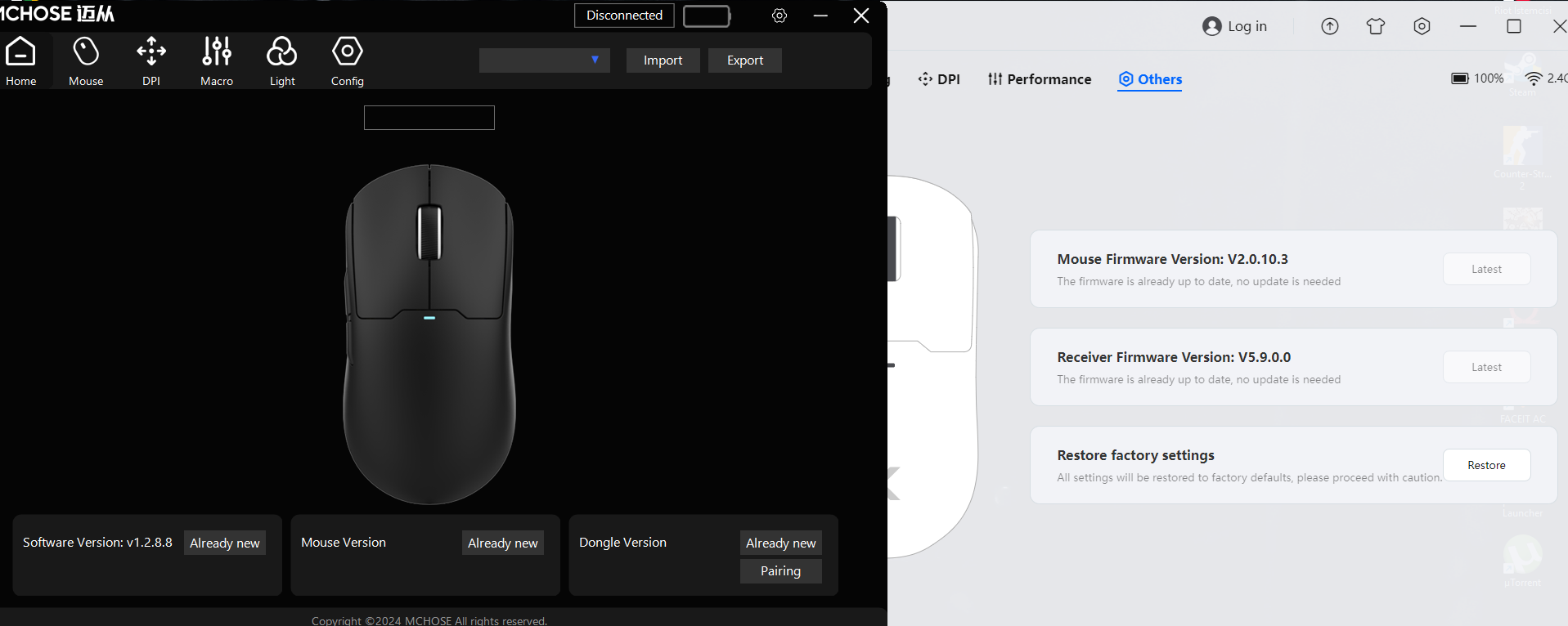

Eki Görüntüle 2581770bende aynı sorunu yaşıyorum ancak mouse Firmware versionu sürümü neredeyse aynı ama woizen SS attığı sürümü neden V2.0.10.4 yazıyor?
V2.0.10.4 sürümü yanılmıyorsam indirilerek yüklenen sürümdü ama nereden indirdiğimi unuttum. İsterseniz aşağıdan yükleyebilirsiniz. Bu arada driver'ı çalıştırmayı başardım. Yakında bir aksilik olmazsa paylaşacağım. İlgileniyorsanız dongle ve mouse'unuzu o resimdeki sürümlere yükseltmelisiniz.
V2.0.10.4 sürümü yanılmıyorsam indirilerek yüklenen sürümdü ama nereden indirdiğimi unuttum. İsterseniz aşağıdan yükleyebilirsiniz. Bu arada Driver'ı çalıştırmayı başardım. Yakında bir aksilik olmazsa paylaşacağım. İlgileniyorsanız dongle ve mouse'unuzu o resimdeki sürümlere yükseltmelisiniz.
Paylaştığınız link hata veriyor. Driver'ı tam çalışıyorsa, bilgilendirme bekliyorum.
Eki Görüntüle 2581770bende aynı sorunu yaşıyorum ancak mouse firmware versionu sürümü nerdeyse aynı ama woizen ss attığı sürümü neden V2.0.10.4 yazıyor ?
Kendi driverından manuel olarak kurunca üst sürümü yüklüyor hocam sanırım.
Mchosenin sitesine gidin. A5 serisini seçin, assagida a5 ultra yazicak hem mause hemde dongle için olan linke tıklayıp indirebilirsiniz.

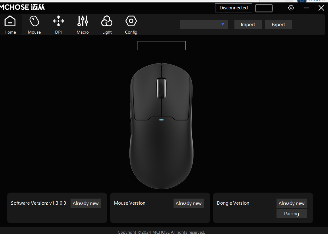

Hocam konuyu hortlatacağım da sımdı ben bu mouseyı aldım driver kurulu kabloluda ısteyınce baglayabılıyorum ama dongle ıle eslesme yok dongle için ayrı bır driver mı lazım.
Eki Görüntüle 2588308
Mouse'unuz kablosuz çalışıyor ama driver çalışmıyorsa aşağıdaki lazım. Kablosuz özelliği çalışmıyorsa çözüm olarak işaretlenen anlatımı deneyebilirsiniz.
