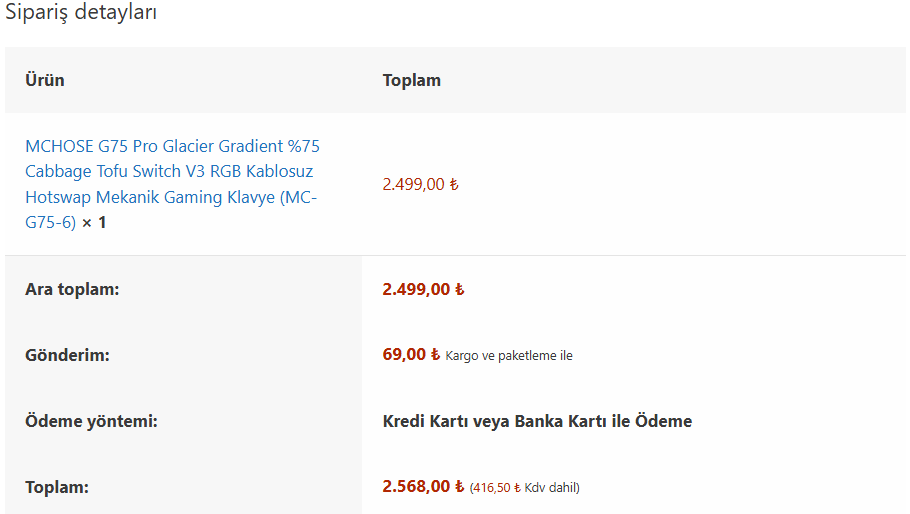

Merhabalar, 1 haftadan fazladır kullandığım MCHOSE G75 Pro hakkında inceleme konusu açmak istedim. Klavyeyi eleştireceğim ve öveceğim şeyler var, sebepleriyle açıklayacağım. Klavyeyi Gaming.Gen'den 2568 TL'ye aldım.

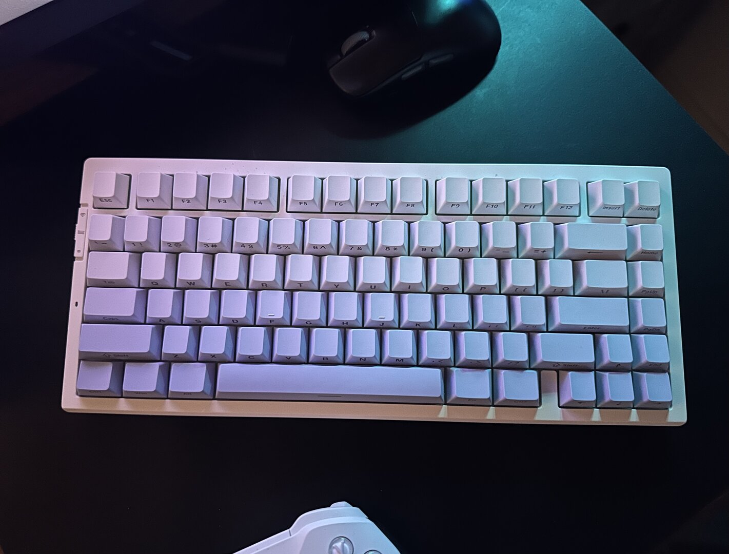

Bendeki klavye KTT Cabbage Tofu V2 Switch'lere sahip, beyazdan maviye geçişli ''Glacier Gradient'' diye adlandırılan renkteki klavye. Elimde 2 günde ulaştı, teslimat oldukça hızlıydı.

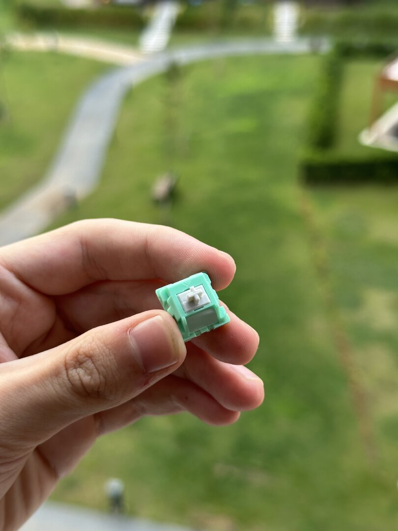

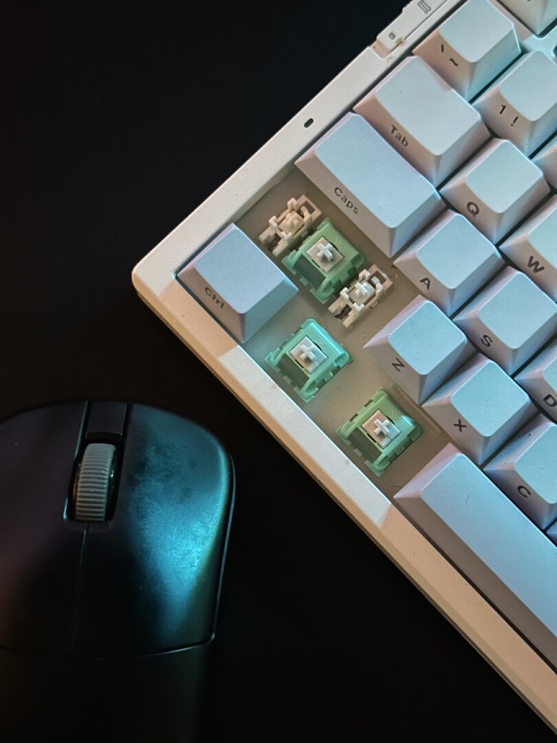

Kutu içeriğinden 2 adet yedek Cabbage Tofu V2 ve Switch çıkarma aparatı çıkıyor.
Yedek 2 tane Switch çıkması güzel bir şey, yanında verilen çıkarma aparatının ise eski Reddragon K530 Pro klavyemden çıkan aparatla hiçbir farkı yok. Ondan ayrıca 4 tane yedek Switch çıkmıştı, bundan sadece 2 tane çıktı.

1- Bu fiyata sunduğu KTT Cabbage Tofu V2 fazlasıyla iyi. ''Creamy'' bir Switch olduğunu söyleyebilirim, ''Thocky'' denmez. KTT markasını bilmeyenler için, KTT OEM bir Switch üreticisi. AKKO ve Epomaker gibi firmalara Switch üreten bir firma. AKKO'nun Akko V3 Pro ve birkaç modelini KTT üretiyor. Segment olarak GATERON markasının segmentinde diyebiliriz. Bu Switch'in en çok kıyaslandığı Switch ise GATERON Yellow Switch.

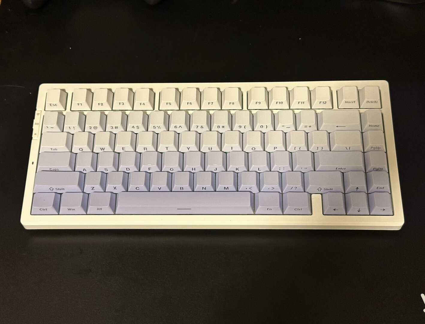

2- Keycaps olarak çift enzimli PBT gradient Keycaps'ler kullanılmış. Üstten alta doğru açık mavi tona geçiyor. PBT çift enzimli olması bu fiyat için gerçekten çok iyi.

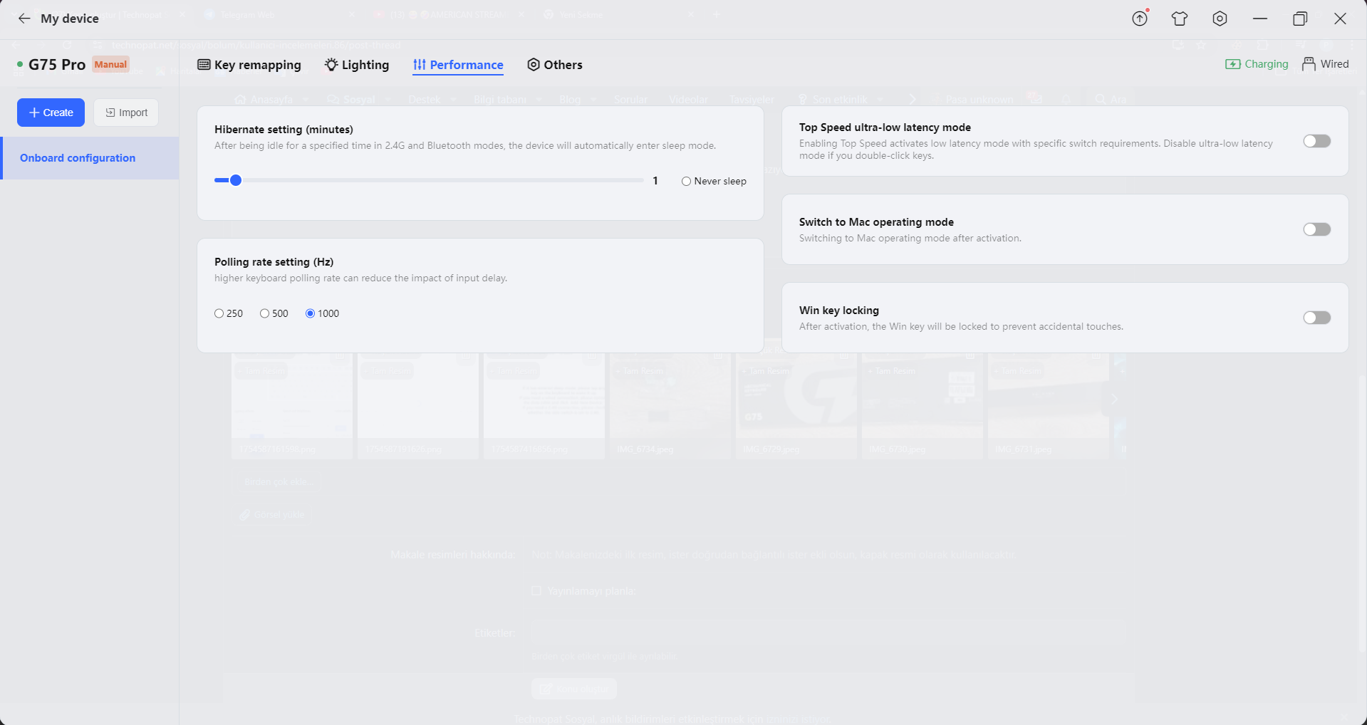

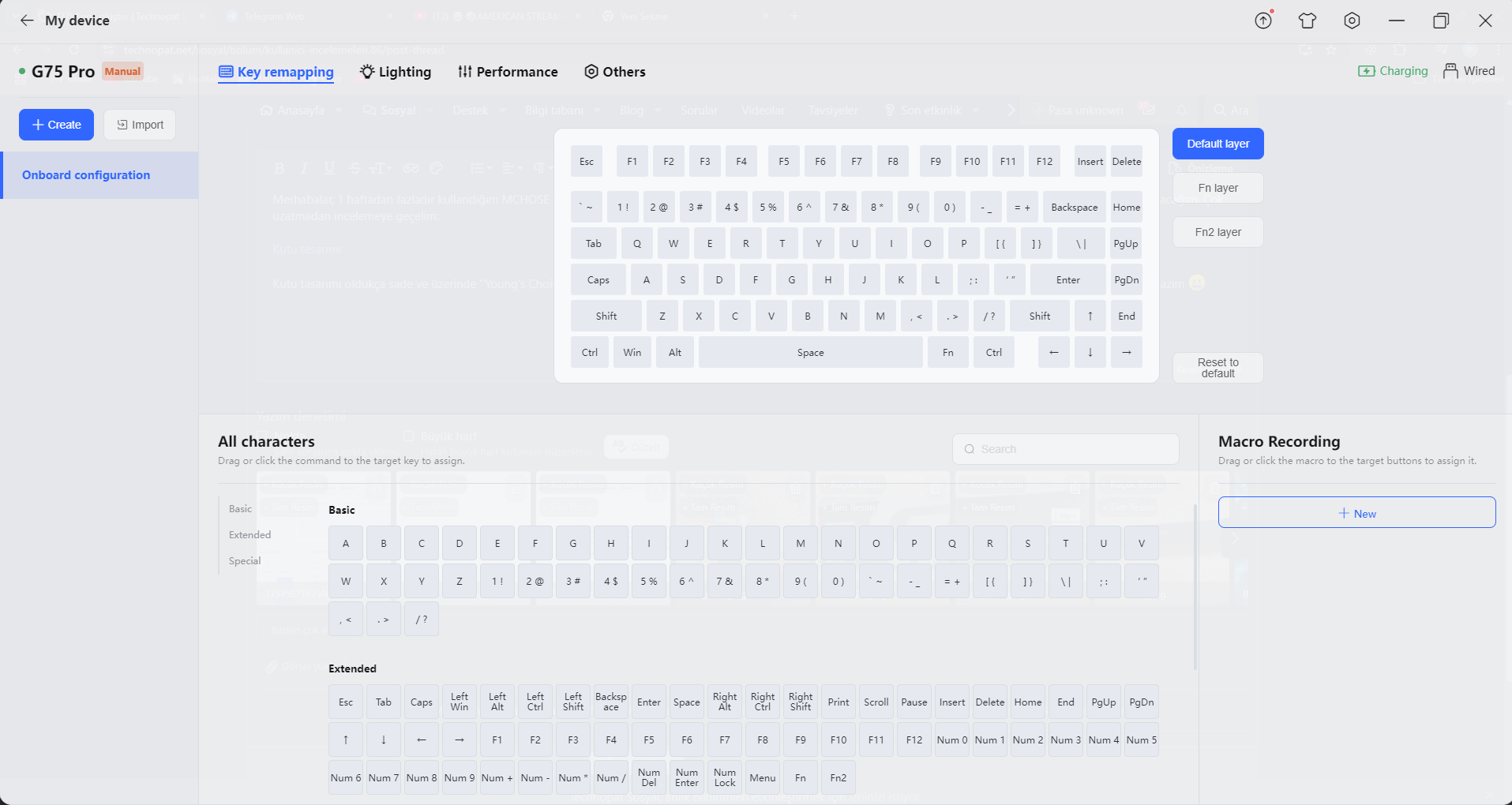

3- Yazılımı oldukça iyi. Çok fazla seçenek var ve yazılım güncellemeleri gelmeye devam ediyor.

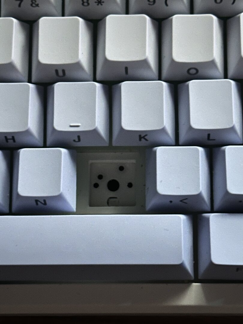

6- Güneye bakan RGB led'leri olduğu için piyasadaki keycaps'lerin yüzde 90'ı ile uyumlu.
7- 5 pin'li Hot Swap olduğu için de uyumlu olduğundan mekanik Switch'lerin tümüyle uyumlu.

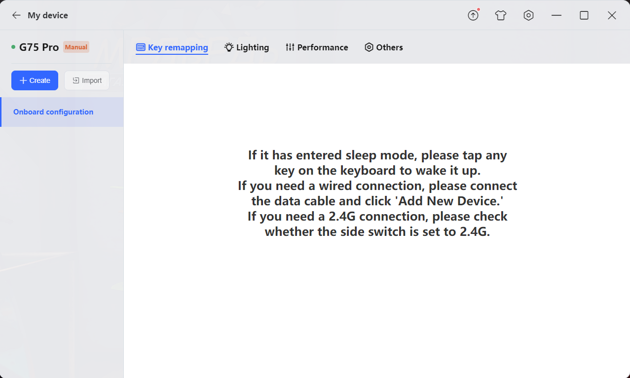

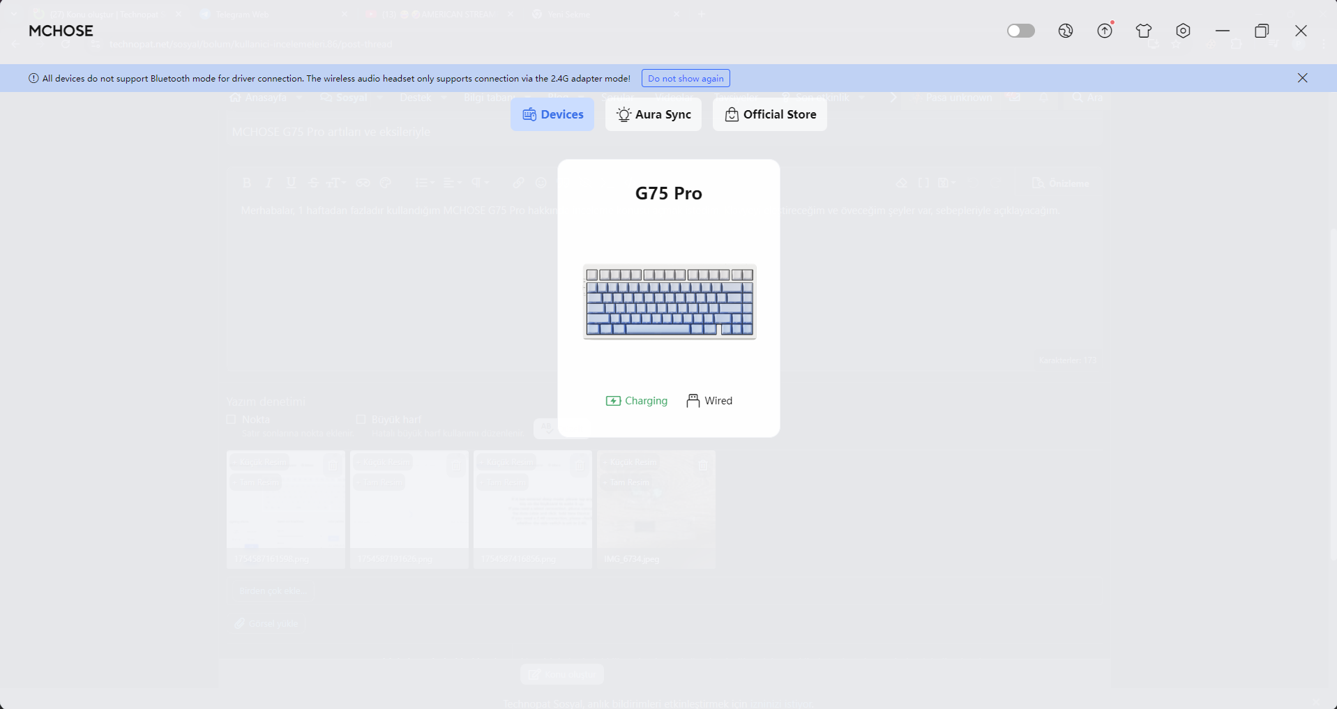

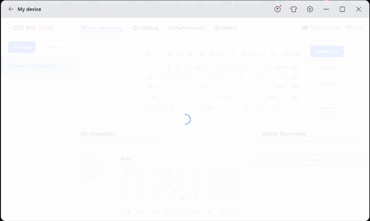

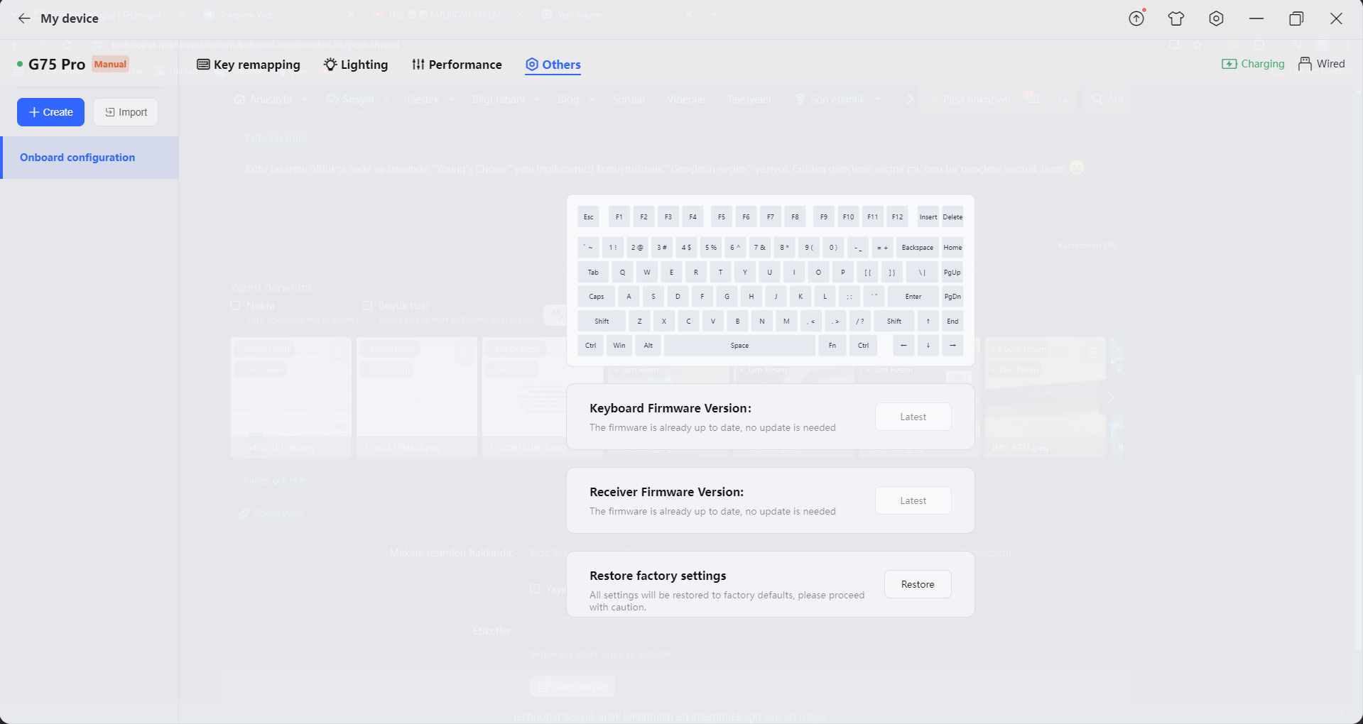

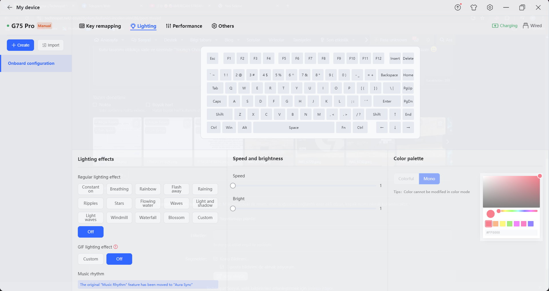

2- 2.4GHz moduna geçersem herhangi bir şekilde modları değiştiremiyorum. Işık kapalıyken Rainbow moduna geçiyor bir anda ve bu uygulamada ışığın kapalı olduğunu göstermesine rağmen oluyor. Bundan sonra ise 2.4GHz modundan kablolu moda geri geçince uygulama ''Disconnected'' diyor ve herhangi bir şekilde klavyeyi algılamıyor.
Ayrıca bu yaşanırken herhangi bir ayarı değiştirmeye çalışırsam 5 dakika boyunca uygulama böyle kalıyor:

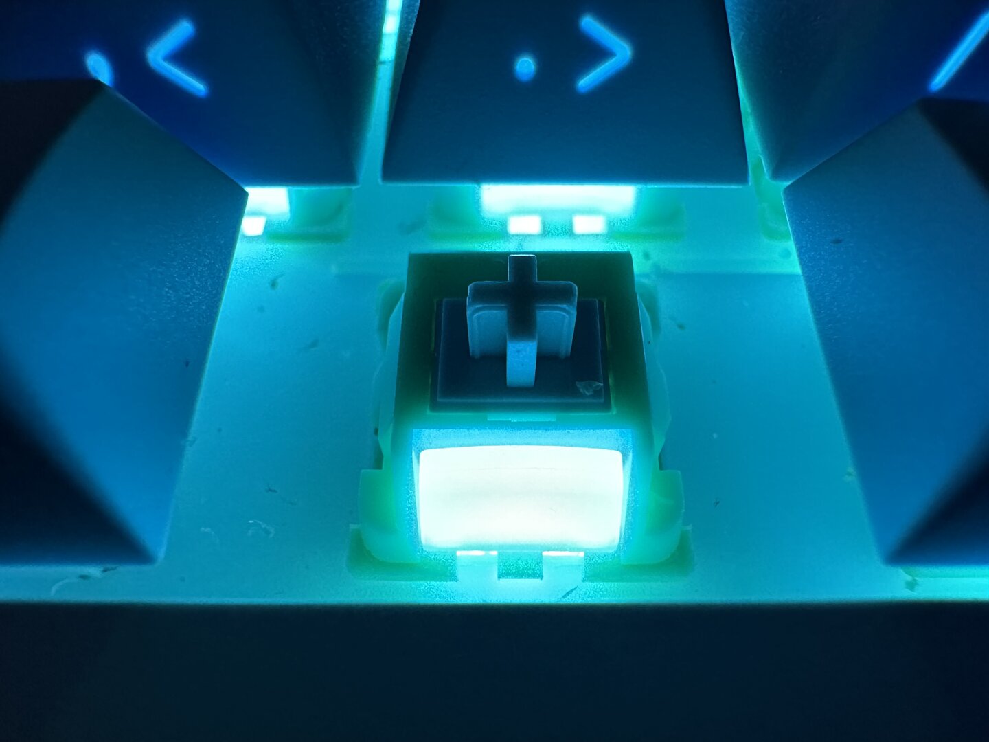

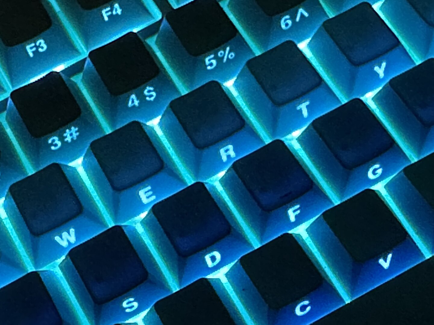

3- Işık karanlıkta açıkken keycaps'lerin içindeki plastikler değişik gözüküyor. Ayrıca yazıların enzimli baskısı ışığı gölgeli gösteriyor.
Tam çıktı mı bilmiyorum ama arkasındaki parçalar bu şekilde göze kötü görünüyor.

Elinize sağlık hocam. Kaliteli bir beyaz PBT keycaps yakısır bence. Şahsen gradient keycapsler çok hoşuma gitmedi benim. Düz renk olsalar çok daha tatlı olurdu.
Bir süre bana da güzel geldi ama sonrasında ben de düz bir beyaz Keycaps'in iyi gideceğini düşünüyorum.

Keycapslere Temu'dan falan da bakabilirsiniz hocam güzel keycapsler olabiliyor. Ara sıra animeli keycapsler görüyorum hosuma gidiyor aslında. Ama bu klavyeye sade beyaz bir keycaps yakısır. Ayrıca hocam harflerin saydam olmasına dikkat edin bence. Öbür turlu RGB'nin anlamı kalmıyor.

Ben RGB kapalı kullanıyorum hocam, ondan bir önemi yok. Klasik görüntüyü daha çok seviyorum ama ışıklar kablosuz modda açılıp durduğu için kablolu kullanıyorum.
