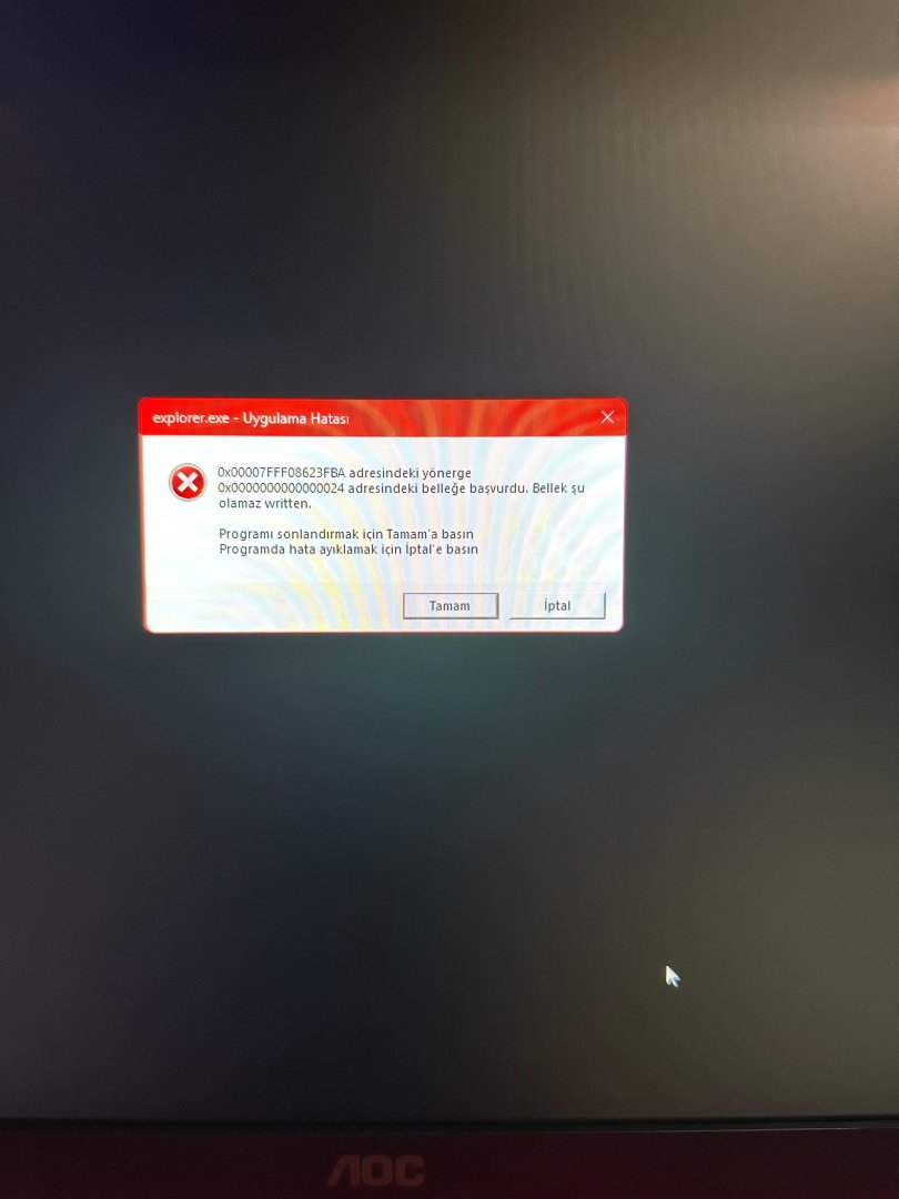

Merhaba. Dün görmedim ama mavi ekran yemişim bugünde yeniden başlatırken 0x0000 bilmem ne belleğe başvurdu uyarısı geldi sonra gitti.
Minidump ekte.
Geçen hem EXPO açık hem de EXPO kapalı Memtest'de yapmıştım.
Kernel diyor sanki yazılımsal bir sorun.

Yemedim yine hala EXPO kapalı kullanıyorum fakat bugün netflix açınca ekran siyah oldu sonra dizi izlerken ekran milisaniye kırmızı oldu monitor siyah oldu ışığı gitti geldi dp yazdı sonrada sanki kablo tekrar bağlanmış gibi bu NVIDIA APP'Den olmuş olabilir ama
Evet Nvidia APP neden olabiliyor bu soruna. O halde dediğim şekilde yapınca mavi ekran almıyorsun. Konuyu çözüldü olarak işaretle o halde 😉

EXPO açmadım ve yeniden başlatırken bunu veriyor sonra normal devam ediyor bütün sorunlarım sanal bellek ile ilgili olabilir mi?

Eki Görüntüle 2387115
Bu hatayı her zaman aldığını ilk kez söylüyorsun. TP link sürücülerini falan sil bakalım.
Samsung aracı ile disk testleri yapıp yolla.
Expo için zaten max kullanacağın sağlıklı değer 5200 MHZ olabilir.
TP-linki revo ile sildim kalıntısı bile yok mavi ekran yemedim şuanlık bakalım.
Disk testini attığım için mi istedin bellek olayı yani? @claus

Hayır. Bu en son attığın görsel hatalarınra TP link vardı sanırım ? Öyle ise test et sistemi yine.
Sanki işletim sisteminde bir sorun var gibi @claus Sen ne düşünüyorsun diskleri her türlü programla yakın zamanda test etmiştik seninle sağlam çıkmıştı. Son attığım hata için diyorsan ya sanal bellek yada yazılımsal dosyalarda sorun var deadlock değil mi bu bir işlem bir işleme müdahale etmiş gibi.
Yok yok bluetooth alıcısını ben 2 3 hafta önce testleri yapmadan hem çıkardım birdaha takmamak üzere hemde revo ile kalıntıları ile temizledim.
Şuan EXPO açık mavi ekran yemedim bakalım yiyecek miyim
Bu hata başka bir sorundan gibi ama neyden olabilir
Kapattım Restart attım felan yemedim bakalım genelde atardı, bir süre sonra belli olur.
Dün oyunda girdim açıkken böyle sorun olmadı.
