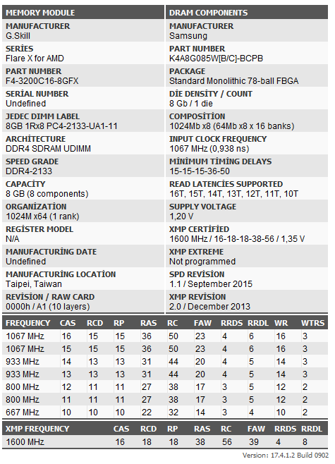

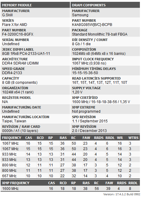

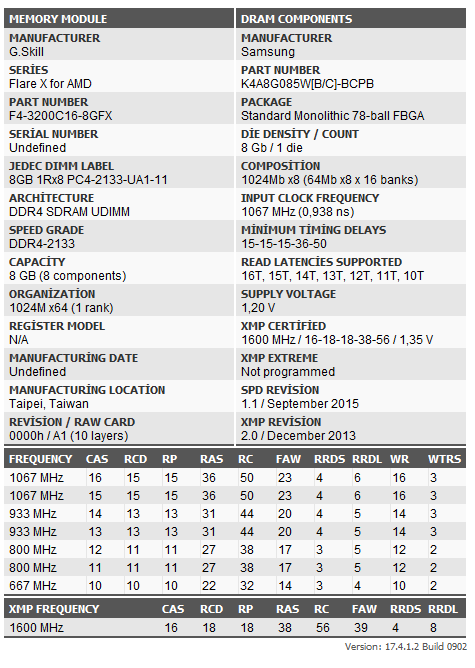

Bundan birkaç ay önce AMD Ryzen 3100 işlemciden 5600 işlemciye sisteme yükseltme işlemi gerçekleştirmiştim. Sistemimde 4 adet 8 GB G.Skill flare X DDR4 3200MHz CL16 RAM kullanmaktayım. İşlemci montajını tamamladıktan sonra RAM'leri yerlerine takıp sistemi başlattığımda anakartta ilkin DRAM hata ışığı, daha sonraları ile CPU ve GPU ışıklarının yanarak sistemin açılmaması sorunu ile karşılaşmıştım. Çeşitli RAM, işlemci ve GPU sök-tak işlemlerinden sonra sistemi çalıştırmayı başarmıştım.

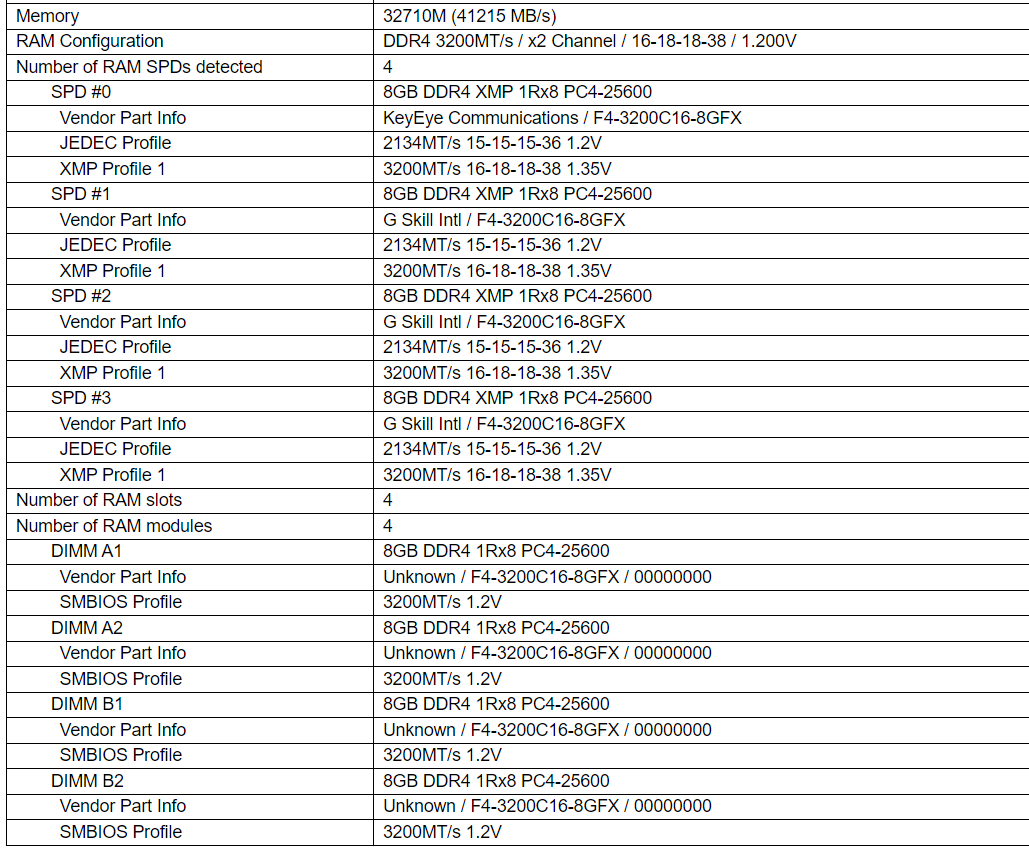

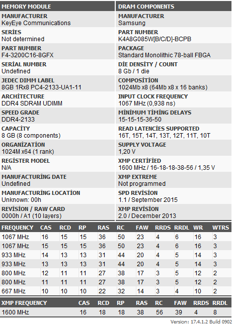

Sorun nedir diye araştırma yoluna gittiğimde 3 tane RAM'in üretici bilgisinde G.Skill, 1 tanesinde ise keyeye yazdığını fark ettim. Ben RAM'leri ilk 2x8GB şeklinde alıp daha sonraları tekrardan 2x8GB daha alarak 32 GB yükseltme işlemi yapmıştım.

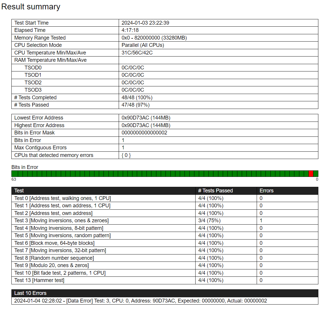

Dün Memtest86 ile RAM'leri test ettim ve 1 tane hata ile karşılaşıldığını gördüm. Sonucu ekte paylaşıyorum. Hata kodu bu tahmin ettiğim keyeye RAM'ine mi ait acaba?
Sistemde herhangi bir overclock işlemi yapılmadı. XMP açık bir şekilde test gerçekleştirildi. Oyunlarda ve diğer zamanlarda mavi ekran hatası, sistem donması vs hataları ile karşılaşmıyorum.
Yardımlarınız için teşekkür ederim.
Not: Hata kodunun verildiği saat: 02.28:45
