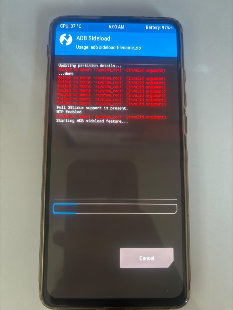

Merhaba,
Android cihazıma TWRP ile ROM yükleyecektim fakat bu hatayı aldığımdan dolayı kuramıyorum.
  • Fastboot ile TWRP yüklendi.
  • Format data yapıldı.
  • Ext4 ve ExFAT'a geçirmeyi denedim.
Magisk gibi dosyaları flaşlayabilirken sadece ROM flaşlayamıyorum.
Telefon: Xiaomi Mi 9T (raphael)
ROM: Evolution X
Şimdiden teşekkürler.

Eki Görüntüle 2161658

Az önce yorumlarda bunu gördüm:
Bir de Telegram kanallarında TWRP'yi güncellemişler. Bende Android 13 evoX yüklüydü, şimdi Android 14'e geçireyim derken TWRP de güncellenmem gerekiyormuş. Bunları yaptım.
Okuduğuma göre OTG veya PC'den sideload yapın diyor. TWRP ile ROM kurmayı denedim "failed to mount" hataları almaya devam ediyorum. Ama en azından bu sefer TWRP ile progress bar sonuna kadar ilerlemeye başladı.
Ben de dedikleri gibi sideload yapayım dedim. Şu an OS yüklü değil o nedenle TWRP içerisindeki sideload seçeneğini seçtim. Bilgisayarım da sideload olark gördü. adb sideload dosyaadi.zip komutuyla yüklemeyi denedim ama bu hata alıyorum:
Çözüm:
Son zamandan bu zamana ne kadar çok değişmiş. Android 14 kurmak için 3-4 saat kendim uğraştım, olmayınca Telegram'dan birine yazdım, sayesinde çözdüm.
@itzdfplayer (Telegram) -> Bana yardım eden arkadaş
1. si TWRP eski kaldığından dolayı kurulmuyordu. EvoX 14'e özel TWRP kuruluyor. Buradan format data yapıyorsunuz. OrangeFox veya TWRP içinden yapmanız bazı şeyleri bozuyormuş. Format data'yı bunlardan yapmamamı söyledi.
2. si Fastboot ile supersu_empty.img adlı dosyayı flaşladım.
fastboot wipe-super super_empty.img
Bana dedi ki, Magisk 26 üstü sürümler artık recovery içerisinden zip ile flaşlanamıyor, bunu kullan dedi.
3. sü OrangeFox'un editlenmiş recovery'sini verdi. Android 14 sürümü için en güncel ve kurulumu doğru yapan recovery buymuş. (dipnot: format data'yı buradan yapmıyorsunuz).
4. sü davinci için evoX geliştirilmesi başka birisi tarafından devralınmış. En günceli için bu Telegram kanalını söyledi.
5. si OrangeFox Recovery içerisinden ROM'u kurdum.
Reboot atacağınız zaman "No OS Installed" gibi yanıltıcı bir ibare olabiliyor, ona aldırmadan reboot atın, EvoX logosunu gördüğünüzde iş tamamdır.
Not: Dosyayı atmak için USB kablosuyla PC'ye bağlamıştım ama bir türlü Bilgisayarım kısmında telefon hafızası çıkmıyordu. ADB Sideload yapmayı denedim bazı hatalar aldım, onu da yapamadım. Ben de gittim USB flaş belleğin içine dosyaları attım, bir de OTG aldım, sırf o sayede dosyaları recovery'de ulaşabilip ROM'u kurdum.
Diğer bir husus da siz partition'ları ne olur ne olmaz diye (data'yı), EXT4'e alın. Eğer öyleyse bile tekrar formatlayın. Bazı şeyler corruptlanabiliyor. System'i EXT4 veya F2FS'de bırakın.
Dosyalar için dediğim gibi Telegram'a gelmeniz lazım, en günceli hep orada paylaşılıyor. Sevgiler.
Ben de kendisine çok yardımcı olduğu için 5$ bağış yaptım.
