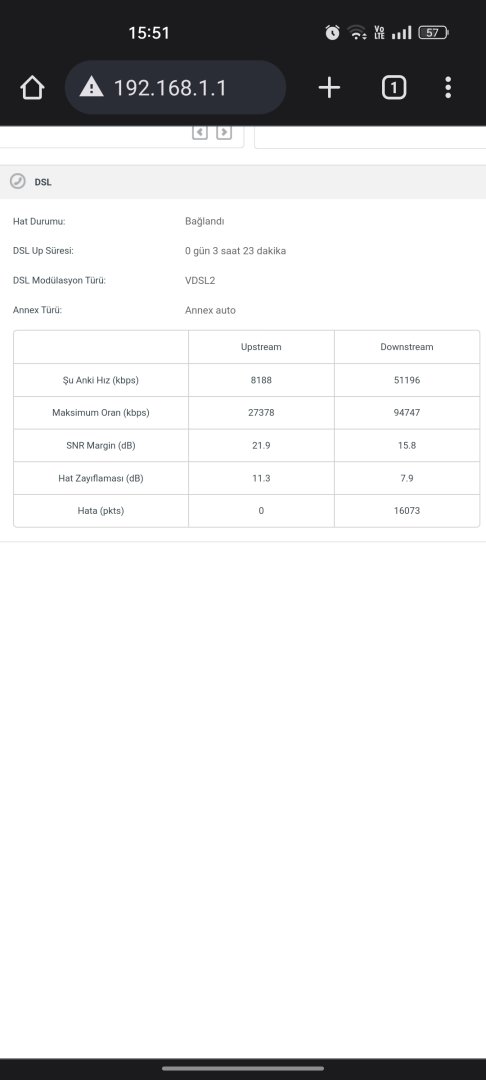

1 aydır bu sekilde kullanıyorum son 4-5 gundur internet sürekli kopuyor saate 1 kez minumum, nadir de olsa bazen hat zayiflamasi değerlerim dusuyor ve hiz50mbite kadar çıkıyor (maksimum 1 saat sürüyor bu) 50mbit olan paketi 16mbite çeksem kopmalar azalir mi?
suan öyle mesela
suan öyle mesela

değerler 3 saattir bu sekilde kopma da olmadi neden acaba duzelmis midir yoksa pazartesi fiber gecis talebinde buluncam
Fiber başvurusunu yaptim bugun aradilar kabul ettim 7 gun içinde gelir dedi. kullanici adi sifre verdiler yeni bir tane sifre değişmedi, sadece kullanici adi değişti. simdi vdsl internet gitti modemde 1 saat bekledim gelmedi yeni kullanici adi sifreyi yazdim geldi su an bir sikinti olur mu fiber ekipleri geldigi zaman tedirgin oldum simdi @Ulunay @Dümdüz
