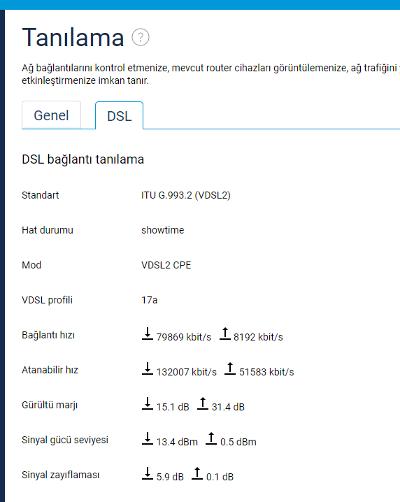

92 Mbps hız alırken bazen 1-2 dakikalığına 1-5 Mbps'e düşüyordu hızım. Müşteri hizmetlerini aradım ve Statik IP almadan önce böyle bir sorun yaşamadığımı söyledim (gerçekten yaşamıyordum hani bazı CGN havuzu yoğun olur, oradan çıkınca hız bir rahatlar ya onun gibiydi.) ardından IP adresimin değiştirilmesini talep ettim.
Daha sonrasında hız profilimi güncelleyeceğini söyledi ve ben de bir anlık kabul ettim. Bir de ne göreyim? DSLAM kilidi yapıştırmış hattıma. 79 Mbps.
Durumu aynen aktardım. Uğraştı uğraştı en fazla 88 Mbps'e yükseltebildi ve kaç gündür de öyle hala bekliyorum. Arıza kaydı açıldı, yaptık dediler ama hala aynı. Tekrar arıza kaydı açtırdım ve şimdi onu bekliyordum ama arızanın iç tesisatta olduğunu söylediler, TT ekibi için randevu alacaklarmış beni arayacaklarmış fasa fiso...
Hanımefendi saha dolabında oluşan akşam yoğunluğunu normal karşılıyorum, yardım bekleyen klasik abonelerden değilim, 92 Mbps hızın bir anda 5 Mbps'e düşmesini bana teknik olarak açıklar mısınız diyorum kablolu mu bağlısınız diyor, kablosuz cihaz bağlı olmadığına emin misiniz diyor. Telefonda kendimi asasım geldi ben böyle cevapları TT'de duymadım.
Güncel hat değerlerimi resim alıp buraya atacaktım ama yine 79 Mbps'e düşürülmüş. Çıldıracağım.

Statik IP güncellemesi yaptırdım, başka bir IP adresi aldım ama 1-2 dakikalık çok nadir dalgalanmalar devam ediyordu. Ping sorunu asla yaşamıyorum gayet istediğim gibi ama bir TT etmez tabii ki.
