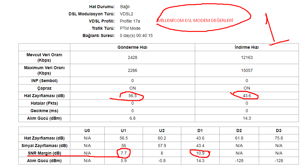

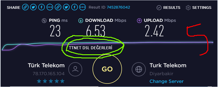

Telefon kutusundan evime gelen kablonun tam ortasında ekle birleştirilmiş. Ve aşağıdaki resimde göreceğiniz gibi baya oksitlenmiş. Aynı kablodan gelen iki farklı DSL bağlantısı var şu an:
1.TTnet
2.Millenicom

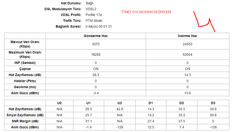

-TTnetin DSL bağlantısı modemde çok iyi değerler veriyor. 24/3 mbit tarifem var AKK'ne aştığım için hız düştü ama pingim 20'lerde BATMAN şehrinde oturuyorum. Bu ping değeri gayet iyi buraya göre.

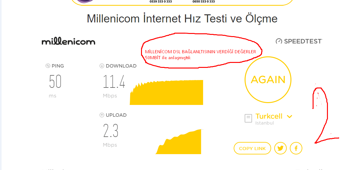

-Millenicom DSL bağlantısını taktığımda modemimde onların 12 Mbit tanımlaması haricinde hat değerleri çok çok kötü. İki DSL bağlantısıda aynı siyah kalın telefon kablosunun içinden direk evime geliyor.

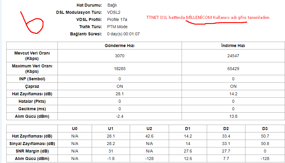

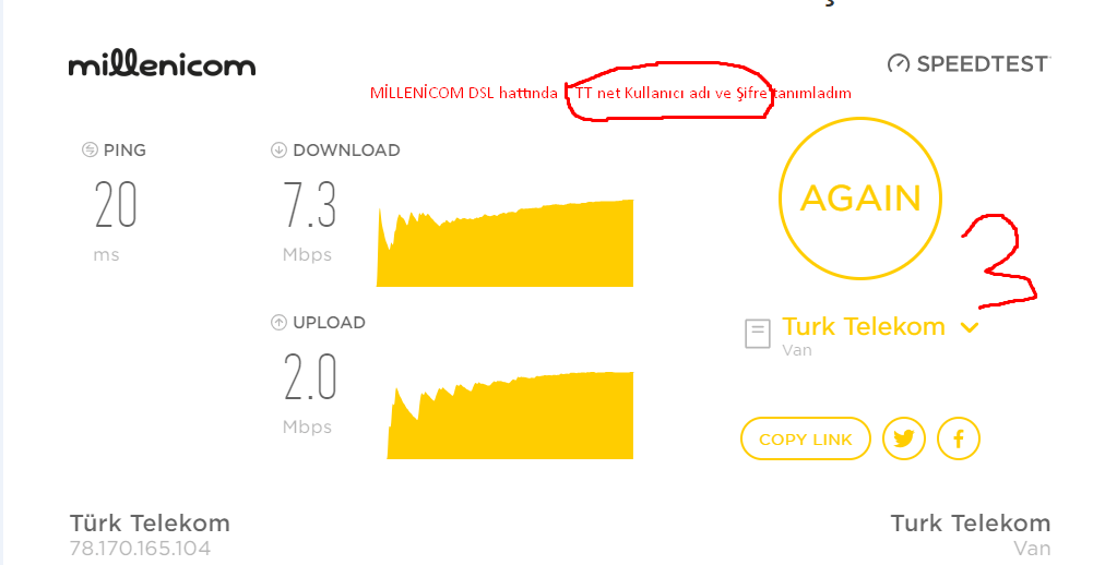

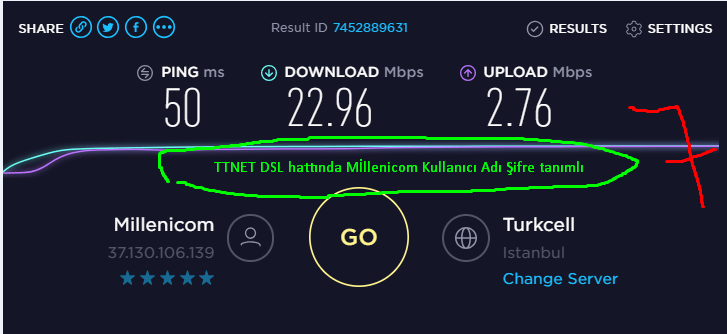

Bende uyanıklık yapıp, TTnetin DSL kablosunu takıp ama Millenicom'un bana verdiği kullanıcı adı şifreyi modeme girdim. TTnetin DSL hattında bana tanımlanan 24 mbit download ve uploada %95 performansla ulaştım. Ama ping aynı rezaletle kaldı.
SONUÇ
-Millenicom kullanıcı adı ve şifresini her iki DSL hattına tanımladığımda 50 pinginin altına düşmüyor. Halbuki TT netin altyapısını kullanıyorlar. Ama Millenicom Kull.Adı ve şifre TTnete DSL hattına tanımladığımda indirme hızım 12 Mbitten 24 Mbite çıkıyor.(TTnet DSL hattı bana 24 mbit sınırlama koyduğu için oraya kadar çıkıyor)
-TT netin kullanıcı adı şifresini her iki hatta tanımladığımda 20-23 pingini veriyor.
NEDENLER
-iki farklı DSL hattı aynı kablodan gelmesine rağmen neden Millenicomun hat değerleri çok kötü. Aşağıda resim paylaştım ortadan ekle birleştirilmiş. Millenicom için ayrılan iki uçta kablonun içinde zedelenme mi var? Nasıl düzeltebilirim? TTnet DSL hattı da aynı siyah kablonun içinden geliyor ama hat değerlerim mükemmel.
-Saha ekibi yeni çektiğim millenicom başvurusu için Yeni kablo çekmedi, itiraz edip illa yeni hat çektirme hakkım var mıdır?
-Kendi masrafımla telefon Kutusundan elektrikçi çağırıp CAT6 kablosunun bi ucunu soyup ikili bakır kabloya RJ11 taksam ,elektrikçide diğer CAT6 ucunu aynı renklerdekini şu an bana verilen porta taksa hat değerlerimde iyileşme olur mu?
-Kurulum ücretlerinden kasıt nedir?(YENİ kablo ve modeme iki kelimenin girilmesi değil midir?)
