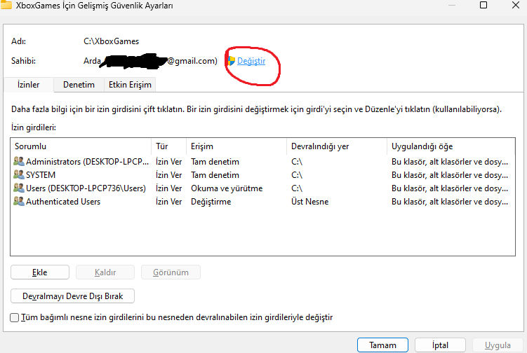

Arkadaşlar dün bilgisayarı sıfırladım. Bugün kardeşim için Minecraft for Windows'u indirmeye çalışıyorum ama yüklenmiyor "hata" yazıyor sadece. Yardımcı olabilir misiniz?
Çözüm
Yüklü olduğu "Minecraft Launcher" dosyasına sağ tık yap, Özellikler, Güvenlik, Düzenle'ye bas. Orada senin sisteminin kullanıcı adı yoktur büyük ihtimal. Ekle'ye bas Seçilecek nesne adlarını girin kısmına kullanıcı adını yaz ve Adları Denetle'ye bas. Doğru sistem kullanıcı adını girdiysen zaten bir şey demez direkt o soldaki boşlukta benimki gibi sistem adı belirir. Tamam'a bas, alttan 'kullanıcı adın' için izinler var, Tam denetim yazan kutucuğu işaretle ve Uygulaya bas. Gelen kutucuklara Evet'e basarak geç ve tekrar dene.

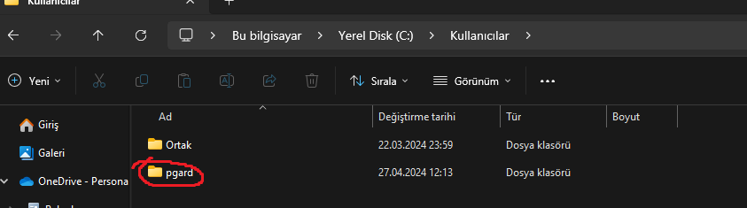

Kullanıcı adını bilmiyorsan fotoğraftakini yaparak öğrenebilirsin.
"Gelişmiş Güvenlik Özellikli Windows Defender Güvenlik Duvarı"nı aç, gelişmiş yaz altta direkt çıkıyor.
Önce Minecraft Launcher oralarda ekli mi değil mi diye kontrol et, değil ise Sonra eklediğim fotoğraftki kırmızı ile içine aldığım "Gelen Kuralları"na git. İşaretlediğim kutucuktaki "Yeni Kural..." seç. Hiçbir şeyi ellemeden "Sonraki >" yap, "göz at..." seç. Oradan bilgisayarında Minecraft dosyasını yüklediğin bölümü bul ve ''minecraftlauncer.exe"yi seç. "Sonraki >" bas, tekrar aynı şekilde, tekrar. Ad bölümüne istediğini yaz, açıklama boş kalsın. Aynı işlemleri "Giden Kuralları kısmını seçerek uygula ve bitirdikten sonra bilgisayarını yeniden başlat. Yabancı bir forumdan görerek yazdım, uygulayanlarda düzelmiş umarım sende de düzelir.
İlk öncelikle Minecraft'ın yüklü olduğu orijinal dosyayı bul. Ben Launcher'ı Xbox'tan indirdim o yüzden Xbox dosyasında, siteden indirdiysen Program Files'ta olur büyük ihtimal. Launcher'ı bunları yapmadan önce dene açılıyor ise demek ki o orijinal EXE'dir, yaparkende o EXE'yi seç.

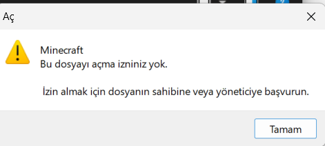

Hocam minecraft.exeyi seçmeye çalışınca böyle diyor.

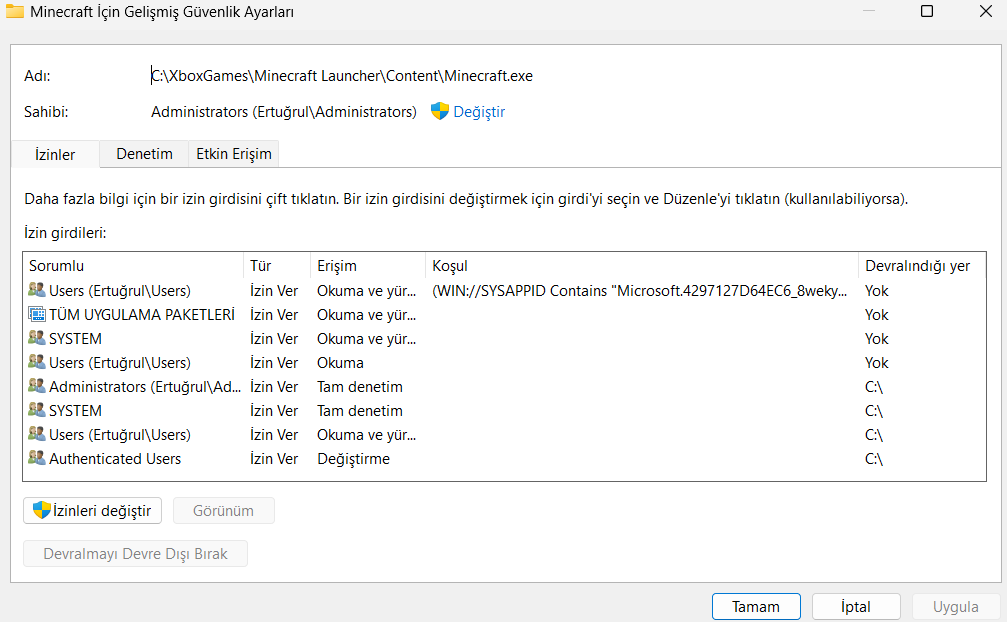

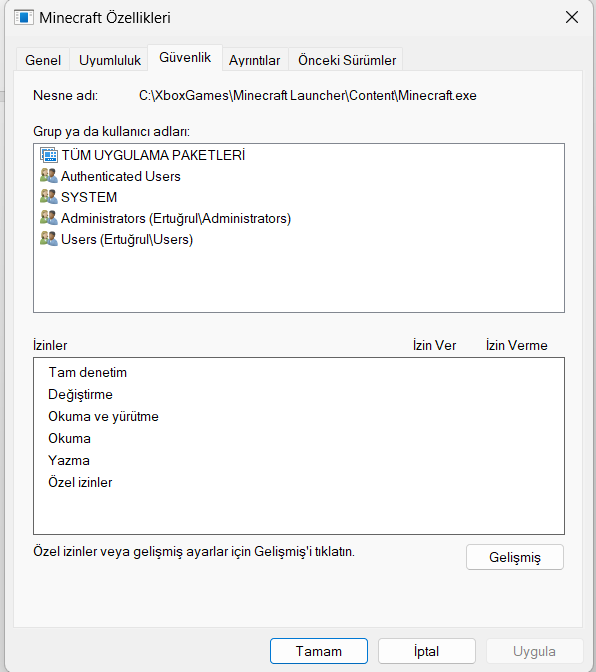

Hocam kusura bakmayın bu işlerden pek anlamıyorum Güvenlik kısmında Düzenle diye bir kısım göremedim.
    31,3 KB · Görüntüleme: 57
    50,7 KB · Görüntüleme: 63
Minecraft.exe değil
Bunları uygula.
En sonda bende zaten izin verili olduğu için birşey demedi sen direkt Devam'a bas birşey çıkar ise.

Hocam çok teşekkürler en son attıklarınızı uyguladıktan sonra Gelişmiş Güvenlik Özellikli Windows Defender Güvenlik Duvarı'nı yapmama gerek kalmadı. Tekrardan çok teşekkür ederim iyi forumlar.
