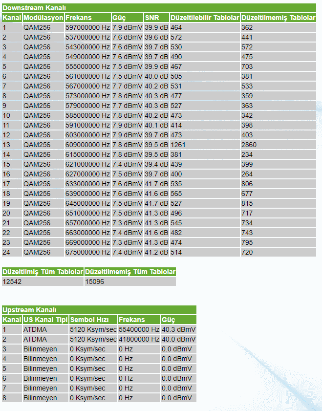

Modem ne? Fiber mi DSL mi?
Sanırım DSL. Hat değerlerini atar mısın?
"I'll take your entire stock!"
Hepsi :D
Çok bir sorun göremedim. Speedtest'te sonuçlar nasıl? Bir de HDD mi SSD mi sistem?

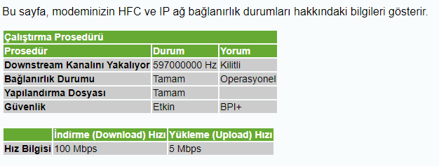

Slot?
Upload 5 olduğu için en fazla 15 kişi dedi. Upload 10 olsaydı 30 kişi dedi.
