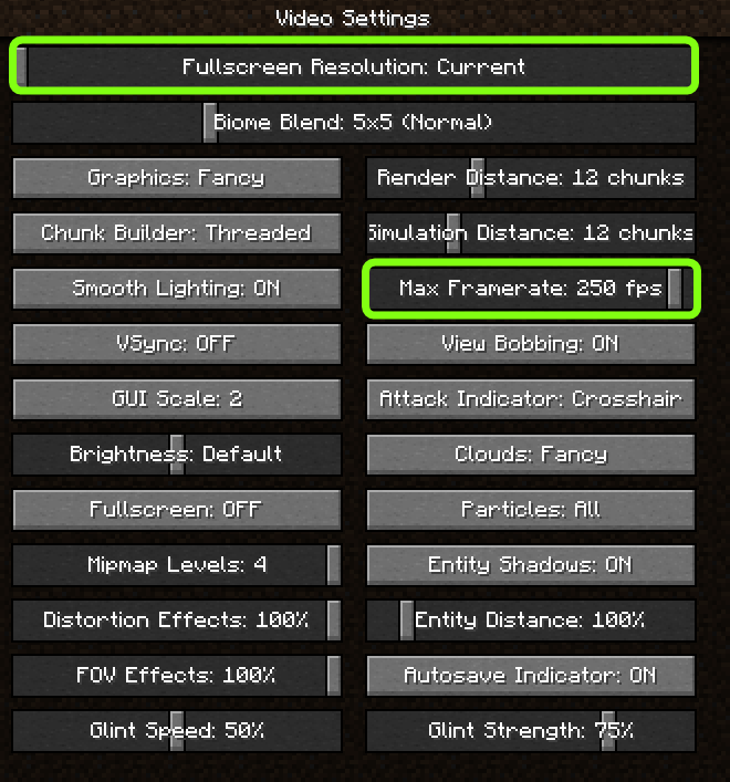

Çözüm
İlginç bir durum. Epey bir araştırdım ama doğru dürüst bir çözümü yok. Olanlar da zaten sizin denedikleriniz.
Aşağıda da sizinki gibi monitörü sürekli 60 Hz'ye dönen biri varmış. Çözüm olarak da Minecraft video ayarlarındaki current Resolution'dan bahsetmiş. Mesela 1920x1080 ile başlayan değil de direk olarak current resolution yapması gerekiyormuş. "current" olarak ayarlayıp denediniz mi?

Kaynak: My monitors refresh rate keeps resetting to 60hz from 144hz after opening some games.
Birisi de OptiFine ayarlarını sıfırlayarak çözmüş.
Başkası da ekran kartı sürücülerini ve Windows'u güncelleyerek çözdüğünü söylemiş. İsterseniz bunları bir yapın.
Hatta DDU ile ekran kartı sürücülerinizi tamamen temizleyip tekrar güncelini yükleyin, belki faydası olur.

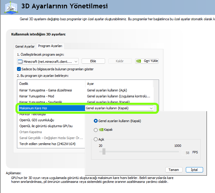

AMD veya NVIDIA fark etmeksizin kontrol panellerine girip Minecraft herhangi bir FPS cap, FPS sınırı var mı diye bakar mısınız? Mesela NVIDIA;
Eki Görüntüle 1816807

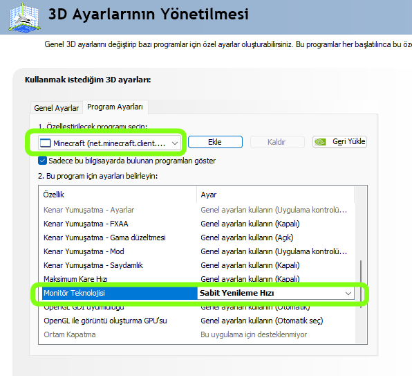

Uzun süredir oyuna girmiyordum. Bu problemi görünce girip bir deneyeyim dedim.
İlk başta 60 FPS aldım.
Sonra video ayarlarında birkaç değişiklik yaptım.
Eki Görüntüle 1816815
Ayrıca monitörde FreeSync (G-Sync uyumlu olayı) açık olduğu için onu Minecraft için kapattım (sabit yenileme hızı seçtim).
Eki Görüntüle 1816801
Bir problem kalmadı.
Ama sizinki daha farklı bir durum gibi geldi bana.
Teşekkürler monitörün FreeSync özelliğini kapatınca düzeldi.
