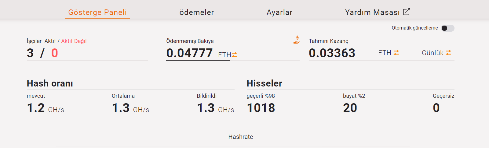

Mining değerleriniz
Aylık 4K TL kartların fiyatını 5 ayda çıkarırdı ama şimdi gelir düştüğü için 8 aya kadar çıkmıştır diye düşünüyorum.
Tek kart ile kazıma devam ediyorum..

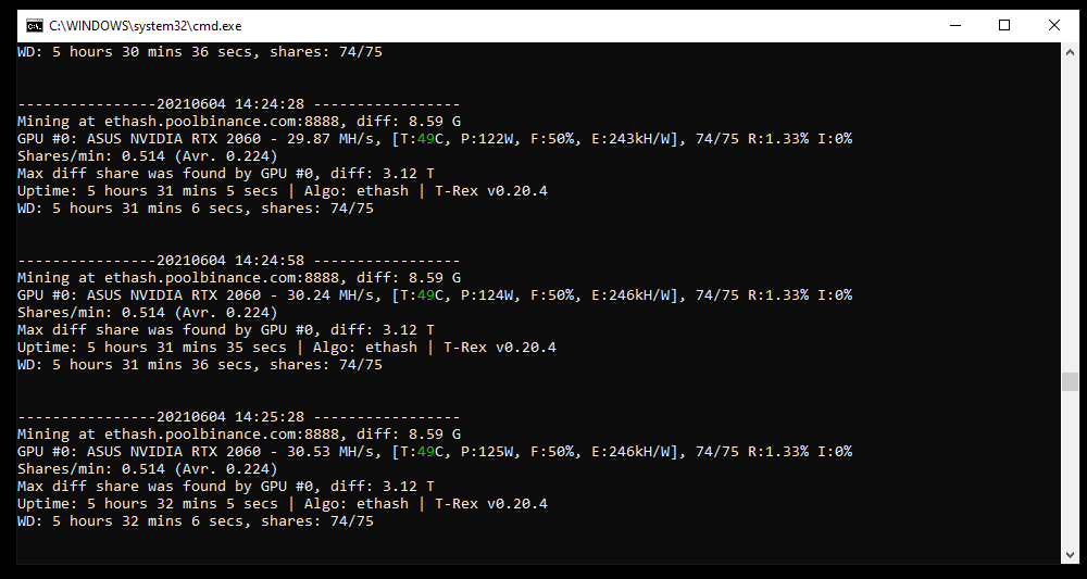

Rtx 2060 32,7 M/h 84 W
Gelir düştü son günlerde 2,18 $ civarı.
T-Rex ile mi kazıyorsunuz? Güzel değerler iyi kazançlar.
