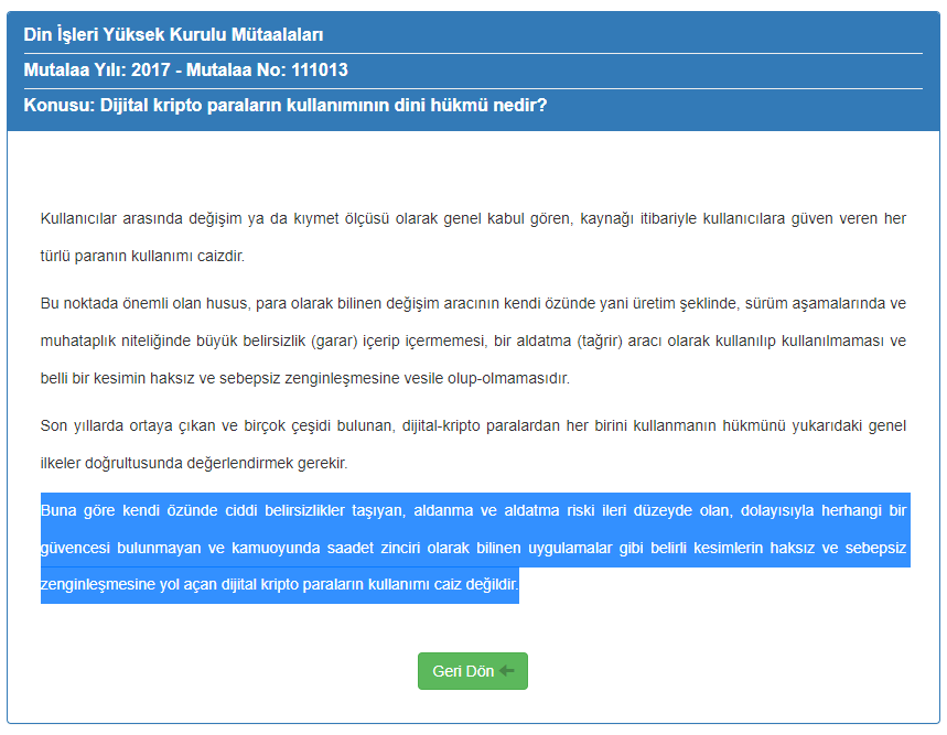

15.mining haram mı?
Diyanet işlerinde caiz olmadığı geçmektedir şahsi görüşüm ise aklen mantıklı olmamasıdır.

15.mining haram mı?
Hayır değildir diyanet açıkladı + olarak haram deseler bile çok mantıksız olurdu biz bu iie para bağlıyoruz ve para kazandırıyor zaman zaman mantıksız olurdu.
Bitcoin kazmak belki sıkıntı yaratmaz ama barındırdığı kazanç-kayıp riski sıkıntı çıkarıyor.

Eki Görüntüle 1476066
Dostum inan bana o kocaman NVIDIA ve AMD şirketlerinin oyuncuları önemsediği falan yok zaten asıl amaçları miningcilere bu dönem kart satışı olması için çabalıyorlar oyuncu ortalama 5 yılda 2 kart alıyorsa miningci 8-9 kart falan alıyordur caiz olmama konusunda kendi görüşümü belirttim şahsen bana aklen mantıklı gelmiyor paradan para kazanma terimine giriyor bir şirketle aynı gibi düşünebiliriz (bana göre)
