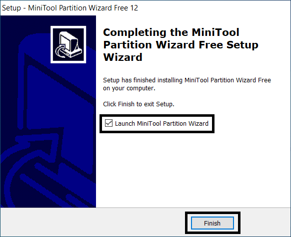

Biz yalnızca MiniTool Partition Wizard Free 12 yazılımını kurmak istediğimiz için gösterdiğim gibi alttaki tiki kaldırıyor, üsttekini işaretliyorum. Müşteri deneyimi programına katılmak istemediğim için aşağıdaki tiki de kaldırdım. Next dedikten sonra ufak bir indirme başlanacak ve hemen ardından MiniTool Partition Wizard kurulacak. Bunun için sisteminize bağlı aktif bir internet bağlantısı olmalıdır.
Kurulum bitince biz hemen programı çalıştırmak istediğimiz için "Launch MiniTool Partition Wizard" tikini işaretleyip "Finish" diyerek kurulumu sonlandırıyoruz.

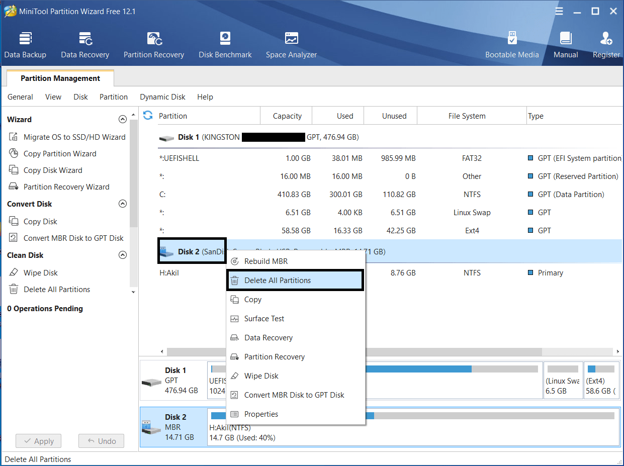

Program çalıştı. Burada dikkat etmemiz gereken en önemli husus şu: İşlemi yapacağınız diskin kesinlikle flash belleğiniz olduğundan emin olun zira bu işlemlerin sonunda verileriniz silinecektir. Başka bir diske yanlışlıkla bu işlemi uygularsanız verilerinizi kaybedersiniz. Gördüğünüz gibi ben flash belleğimin üzerine geldim. Flash belleğinizin üzerine gelip sağ tık yaparak "Delete All Partitions" diyin.
Disk 2 yani benim bilgisayarımda flash belleğimin olduğu konumu ifade ediyor ve bu diskin tüm bölümlerinin silineceğini söylüyor. Yes diyerek devam ediyoruz.

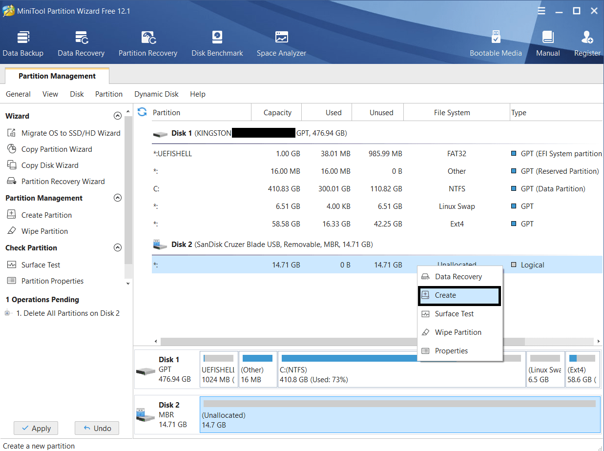

İşlem sıramıza sol altta görebileceğiniz gibi "Operating Pendings" kısmına bölüm silme işlemini ekledik. Şimdi ise bölümü tekrar oluşturup işlem sırasına eklememiz gerekiyor. Bunun için flash belleğimizin üstüne tekrardan gelip sağ tıklayarak "Create" diyoruz.
Çıkan ekranda yeni bölümün adını, dosya formatını ve harfini ayarlayıp başka bir şeye dokunmadan OK diyoruz. Değişiklik yapabileceğiniz kısımları işaretledim. Ben flash belleğimin adını "Akil" koyup FAT32 formatını seçtim. Harf olarak da F: harfini uygun gördüm.

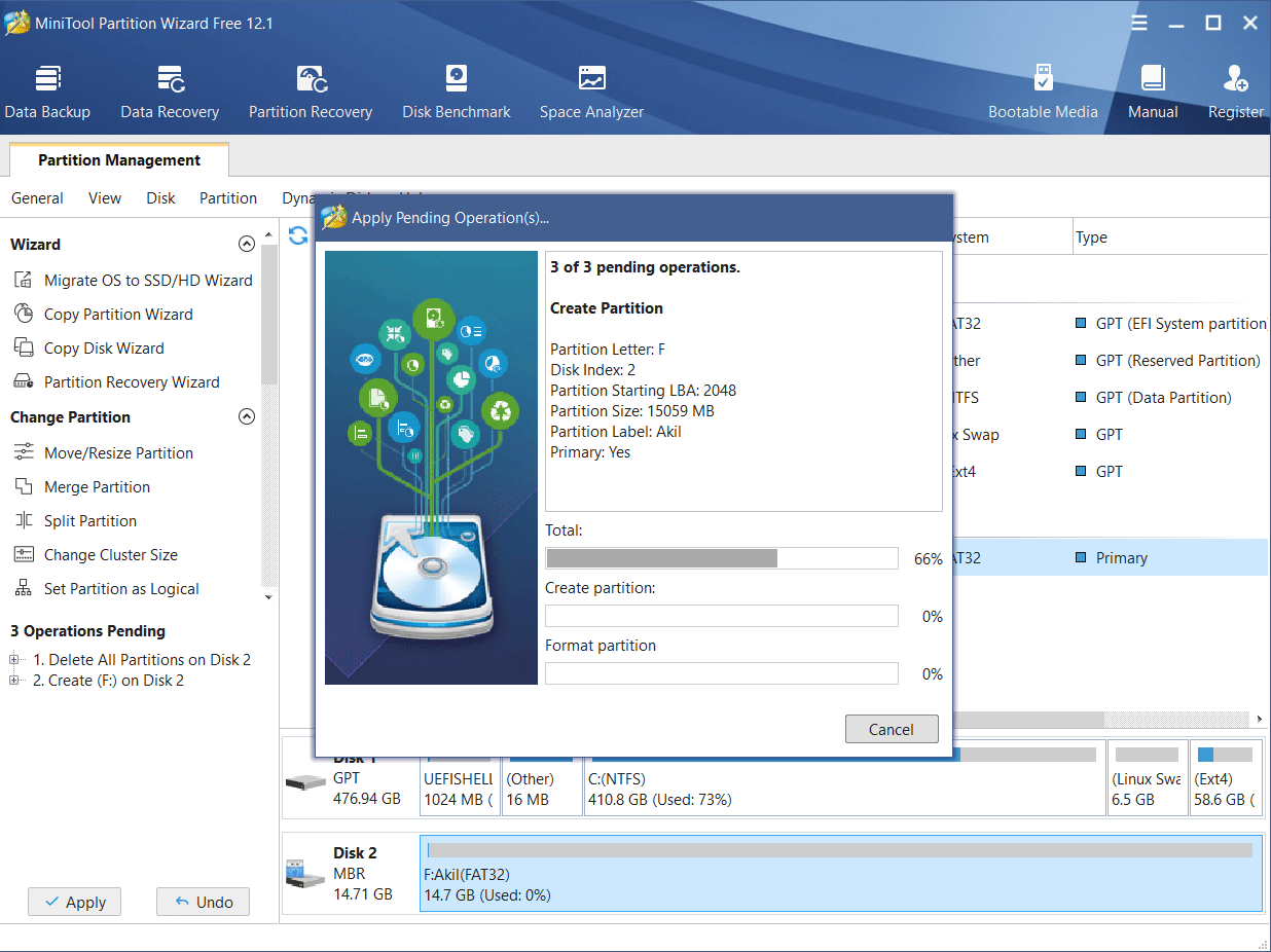

"Apply" dedikten sonra bize emin olup olmadığımızı soruyor ve eğer arkada çalışan aktif klasör veya program varsa kapatmamızı söylüyor. Dediğini yapalım ve arkadakileri kapatıp "Yes" diyelim.
Değişiklikleri onaylandıktan sonra aşağıdaki pencere karşımıza gelecek, işlem bitene kadar sabırla bilgisayara herhangi bir müdahale yapmadan bekleyelim.

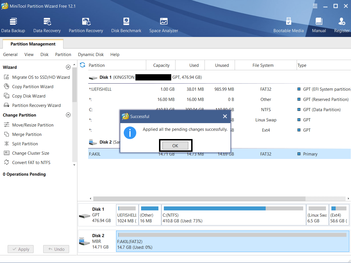

İşlem bitince karşımıza aşağıdaki pencere gelecek. OK diyelim. Artık MiniTool Partition Wizard'ı kapatabiliriz.

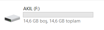

İşlemler bittikten sonra belleğimizi kontrol edelim.
İşte sonuç:

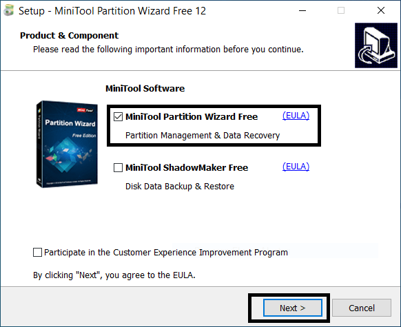

Biz yalnızca minitool Partition wizard Free 12 yazılımını kurmak istediğimiz için gösterdiğim gibi alttaki tiki kaldırıyor, üsttekini işaretliyorum. Müşteri deneyimi programına katılmak istemediğim için aşağıdaki tiki de kaldırdım. Next dedikten sonra ufak bir indirme başlanacak ve hemen ardından minitool Partition wizard kurulacak. Bunun için sisteminize bağlı aktif bir internet bağlantısı olmalıdır.
Eki Görüntüle 775205
Kurulum bitince biz hemen programı çalıştırmak istediğimiz için "launch minitool Partition wizard" tikini işaretleyip "finish" diyerek kurulumu sonlandırıyoruz.
Eki Görüntüle 775206

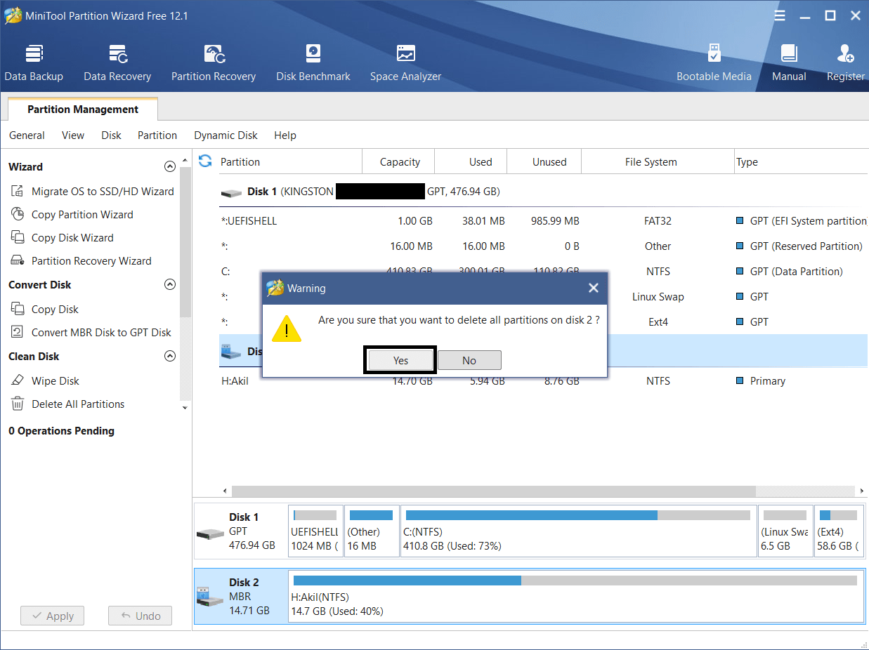

Program çalıştı. Burada dikkat etmemiz gereken en önemli husus şu: işlemi yapacağınız diskin kesinlikle flash belleğiniz olduğundan emin olun zira bu işlemlerin sonunda verileriniz silinecektir. Başka bir diske yanlışlıkla bu işlemi uygularsanız verilerinizi kaybedersiniz. Gördüğünüz gibi ben flash belleğimin üzerine geldim. flash belleğinizin üzerine gelip sağ tık yaparak "delete all partitions" deyin.
Eki Görüntüle 775207
Eki Görüntüle 775208
İşlem sıramıza sol altta görebileceğiniz gibi "operating pendings" kısmına bölüm silme işlemini ekledik. Şimdi ise bölümü tekrar oluşturup işlem sırasına eklememiz gerekiyor. Bunun için flash belleğimizin üstüne tekrardan gelip sağ tıklayarak "create" diyoruz.
Eki Görüntüle 775209

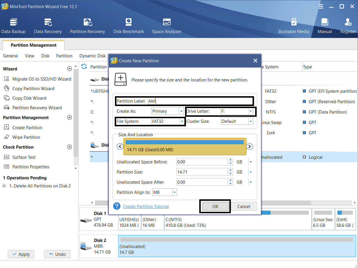

Çıkan ekranda yeni bölümün adını, dosya formatını ve harfini ayarlayıp başka bir şeye dokunmadan ok diyoruz. Değişiklik yapabileceğiniz kısımları işaretledim. Ben flash belleğimin adını "akil" koyup FAT32 formatını seçtim. Harf olarak da F: Harfini uygun gördüm.
Eki Görüntüle 775210

"Apply" dedikten sonra bize emin olup olmadığımızı soruyor ve eğer arkada çalışan aktif klasör veya program varsa kapatmamızı söylüyor. Dediğini yapalım ve arkadakileri kapatıp "yes" diyelim.
Eki Görüntüle 775212
Eki Görüntüle 775276
İşlem bitince karşımıza aşağıdaki pencere gelecek. Ok diyelim. Artık minitool Partition Wizard'ı kapatabiliriz.
Eki Görüntüle 775283
İşte sonuç:
Eki Görüntüle 775215
