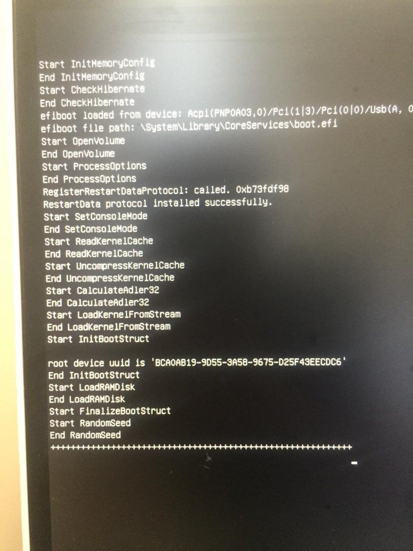

Mojave 10.14.6 End RandomSeed hatası
azrabutera
9 Ağustos 2020
23

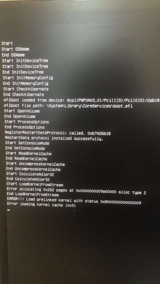

Videodaki gibi OsxAptioFix3Drv-64.efi'yi sildim, güncel olanı indirdim fakat başka bir hata aldım. Bildiğiniz çalışan güncel dosya var mı? Yardımcı olabilir misiniz?
Diğer yaşadığım problem de bu.
    97,5 KB · Görüntüleme: 40
Eki Görüntüle 1168086
Hocam imajınızın yazılı olan USB'nin içindeki sizin sisteminiz için uygun olan config dosyasını kullanıyorsunuz değil mi ? Eğer config ayarlamadıysanız ondan dolayı da oluyor olabilir. Eğer OpenCore kullanıyorsanız USB'nizin EFI kısmına girin ve EFI>OC kısmından işlemciniz için uygun olan config dosyasını "config.plist" olarak adlandırın. Clover için de neredeyse aynı ama sadece değişik olan şey EFI>Clover kısmına girmeniz olacaktır. Eğer sisteminiz için uygun olan bir config kullanıyorsanız ve Clover önyükleyici kullanıyorsanız Clover'ı USB'den boot edin "Options" kısmına girin ve "Binaries Patching" kısmından "Debug" "Debug XCPM" "Dell SMBIOS Patch" seçeneklerini işaretlemeyi deneyin (sisteminiz Dell değil ise yine de arada çalışabiliyor Dell SMBIOS Patch seçeneği) arada bu şeyler de işe yarayabiliyor. Eğer bu da olmazsa bir de boot argümanlarına "slide=0" komutunu eklemeyi deneyebilirsiniz. Eğer bu çözümlerde işe yaramaz ise son olarak da BIOS ayarlarını sıfırlayıp yeniden macOS için uygun bir hale getirmenizi öneririm. Bunlardan hiçbiri işe yaramaz ise ve Clover önyükleyici kullanıyorsanız bir de OpenCore'a bir şans vermenizi öneririm.
Hocam imajınızın yazılı olan USB'nin içindeki sizin sisteminiz için uygun olan Config dosyasını kullanıyorsunuz değil mi? Eğer Config ayarlamadıysanız ondan dolayı da oluyor olabilir. Eğer OpenCore kullanıyorsanız USB'nizin EFI kısmına girin ve efı>oc kısmından işlemciniz için uygun olan Config dosyasını "config.plist" olarak adlandırın. Clover için de neredeyse aynı ama sadece değişik olan şey efı>clover kısmına girmeniz olacaktır. Eğer sisteminiz için uygun olan bir Config kullanıyorsanız ve Clover önyükleyici kullanıyorsanız Clover'ı USB'den boot edin "options" kısmına girin ve "binaries patching" kısmından "Debug" "Debug xcpm" "Dell SMBIOS patch" seçeneklerini işaretlemeyi deneyin (sisteminiz Dell değil ise yine de arada çalışabiliyor Dell SMBIOS patch seçeneği) arada bu şeyler de işe yarayabiliyor. Eğer bu da olmazsa bir de boot argümanlarına "slide = 0" komutunu eklemeyi deneyebilirsiniz. Eğer bu çözümlerde işe yaramaz ise son olarak da BIOS ayarlarını sıfırlayıp yeniden macOS için uygun bir hale getirmenizi öneririm. Bunlardan hiçbiri işe yaramaz ise ve Clover önyükleyici kullanıyorsanız bir de OpenCore'a bir şans vermenizi öneririm.

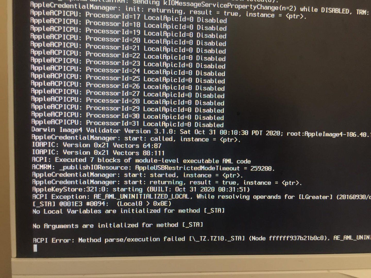

Clover olmadı ben de OpenCore indirdim dediklerinizi yaptım ama bu sefer de şöyle bir hata aldım.
    290,3 KB · Görüntüleme: 54
Hocam OpenCore'a geçtikten sonra Clover config dosyanızı kullanmıyorsunuz değil mi ? Eğer Clover için olan config dosyanızı kullanıyorsanız ondan dolayı kaynaklanıyor olabilir. Eğer farklı bir config dosyası kullanıyorsanız bir de sisteminizle neredeyse aynı donanıma sahip olan kişilerin EFI dosyalarını da kullanabilirsiniz çünkü onlar da böyle sorunları arada çözebiliyor.
