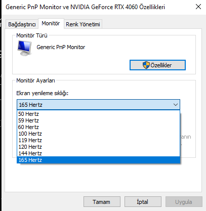

Selamlar monitörüm ASUS VG249Q3A 180Hz fakat ne kadar ayarlara baksam da sürekli 165Hz olarak gösteriyor. Sebebi ne olabilir?

Aynı monitör var menüyü aç hız aşırtma İngilizce olarak overclock diye bir sekme var ona gir açık de sonra aynı yere bir daha girip maksimum yenileme hızı seçeneğini arkadaki joystick ile 180'e çek. İşine yaradıysa çözüm olarak işaretlersen sevinirim.

Kullandığınız ekran kartı ve DP/HDMI kablo versiyonunuz nedir?
