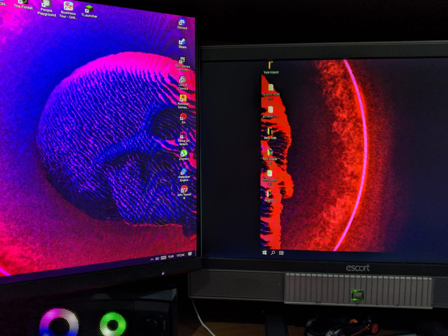

Çözünürlüğü yükseltemeye çalışırken elim otomatik ayarla butonuna çarptı ve sonuç bu.
Fabrika ayarlarına dönmek tak çıkar yapmak ayarlarından yukrı aşağı yapmak bir işe yaramıyor bu tarz sorunlara baktım başka bir çözümde yok ne yapabilirim?
Monitörü sıfırlamak için bir alternatifim var mı?

Nvidia denetim masasından görseldeki ayarı denedin mi?
DSR ve Tam konum ayarını?

Denedim ve bir şey değişmedi sorun burada bilgisayarın yanlış yorumlaması değil de monitörün kendini zorla sağa yollaması gibi geliyor bana.
@OMFG EPIC
Onu da denedim hatta İkinizin'de fikirlerini aynı anda falanda denedim ama yok hiçbir işe yaramıyor.
Aslında bu sorun önceden de vardı ama h'zi düşürünce düzeliyordu o yüzden her yanlışlıkla bastığımda 1Hz düşürüyordum ama şimdi öyle değil 61 Hz bile olmuyor.
(Normalde 1440x900 76Hz kullanıyordum)
Şu an sadece orijinal 1024x768 ve 1280x1024 düzgün bir şekilde kullanılabiliyor.

O kayma aslında bendede var ama senin gibi değil ekrandan taşıyo gibi diyim Ekran dikdörtgen olarak geliyor fakat monitör kare olduğundan sağda boşluk var bende sağı kullanmıyorum ama sende direkt siyahlaşıyor o sıkıntı işte
Sorunu çözdüm 🙂
2. monitörümü dönüştürücüyle bağlıyordum ve bende display çeviricide HDMI çeviricide vardı.
Dedim bari bir yerlerini değiştireyim öyle deniyeyim oldu monitörü 1440x900 yapmayı başardım.
Ama 75 Hertz'e tekrar OC yapamadım bir süre böyle kullanacağım sonra tekrar uğraşacağım çünkü dellendim bir tık.
(Bu arada kabloyu sola taktıktan sonra düzelince tekrar sağa taktım)
Yani bir nevi tak çıkar yaptım 😃😃😃😃😐😃😃😃
