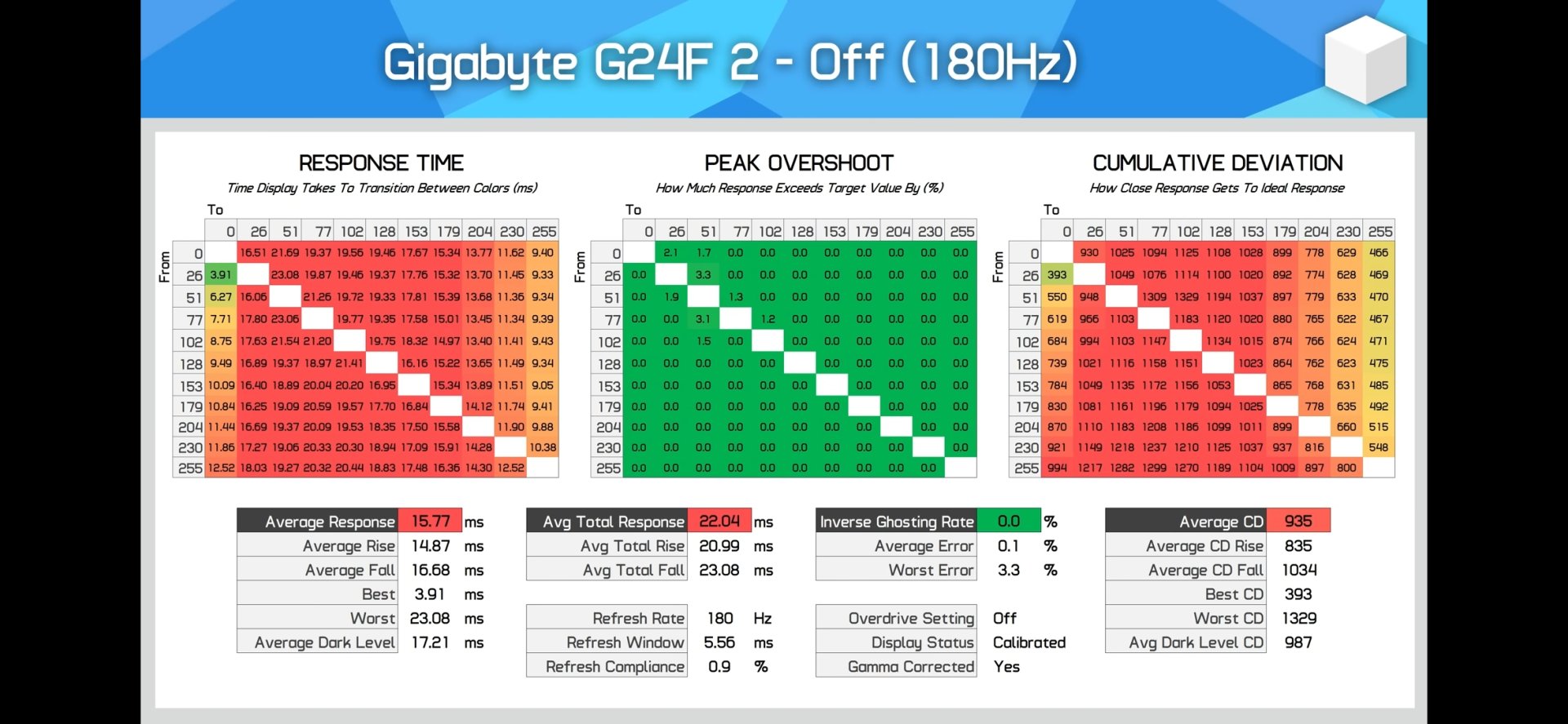

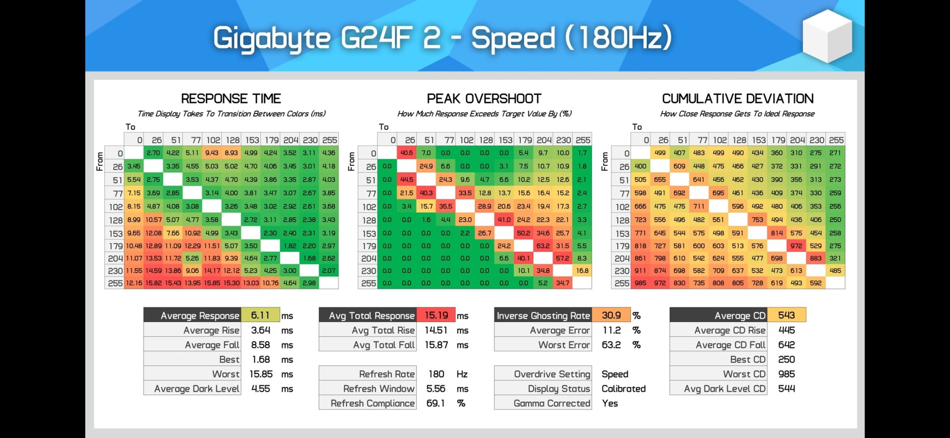

Ornegin asagida 3 farkli moddaki performans durumunu gorebilirsin.
Uc ayar arasindan "Balance" en mantiklisi. Evet, belki "Speed" daha iyi bir response time dunuyor olabilir lakin overshoot degeri kotu oldugu icin "Balance" daha mantikli.
Oluyor, sen fark etmiyorsun.
Eki Görüntüle 2199203Eki Görüntüle 2199204Eki Görüntüle 2199205
UC ayar arasindan "balance" en mantiklisi. Evet, belki "Speed" daha iyi bir response time dunuyor olabilir lakin overshoot degeri kotu oldugu icin "balance" daha mantikli.

Hocam Valorant için Speed daha iyi değil mi bir de ama %30 ghosting var o biraz kötü gibi.
Hocam bu site hangi site acaba bunu hep arıyordum.
Sadece Valorant oynarken Speed alsam nasıl olur sizce.
