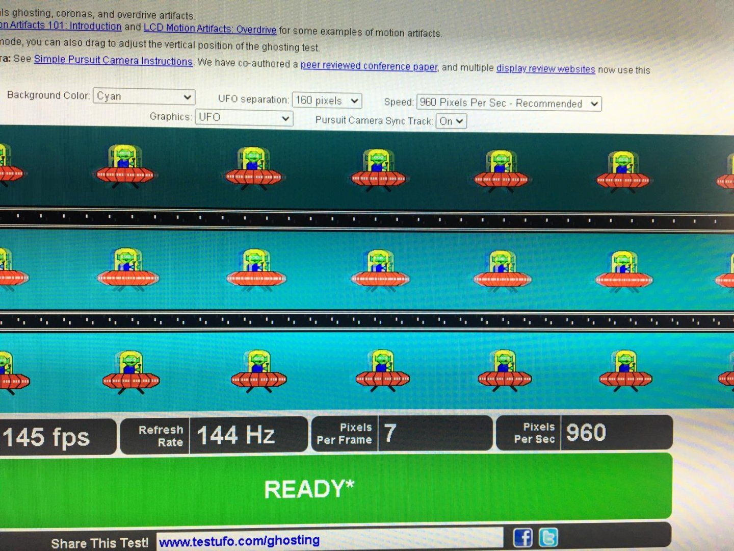

Monitörünüzün UFO Testleri nasıl?
Hocam Dell S2721HGF VA panel monitör. Yorumunuzu merak ediyorum. VA panel için nasıl sizce? @SkyRose
Hocam konuda önceden yazıldığı gibi ben bu konuyu her kameranın farklı çekeceğini düşünmeden açmıştım, bu yüzden kesinkes bir yorum yapamıyorum.
Ama diğer görsellerle karşılaştırırsak bana gayet normal gözüktü. Klasik, biraz fazla ghosting yapan VA panel gibi.
Bu görsel VRR-Adaptive Sync kapalıyken. Arkadaki siyah iz azalıyor. Yani FreeSync açınca bu monitör yavaşlıyormuş. Kapalıykende görüntüde kırılmalar oluyor. Benim 10 senelik ekranda bu kadar kırılma görmüyorum. Çok ilginç bir monitör. Biraz ucuz bir panel kullanmışlar anlaşılan.

Nasıl bu acaba? (Ekran TN olduğu için kötü çıkmış.)
