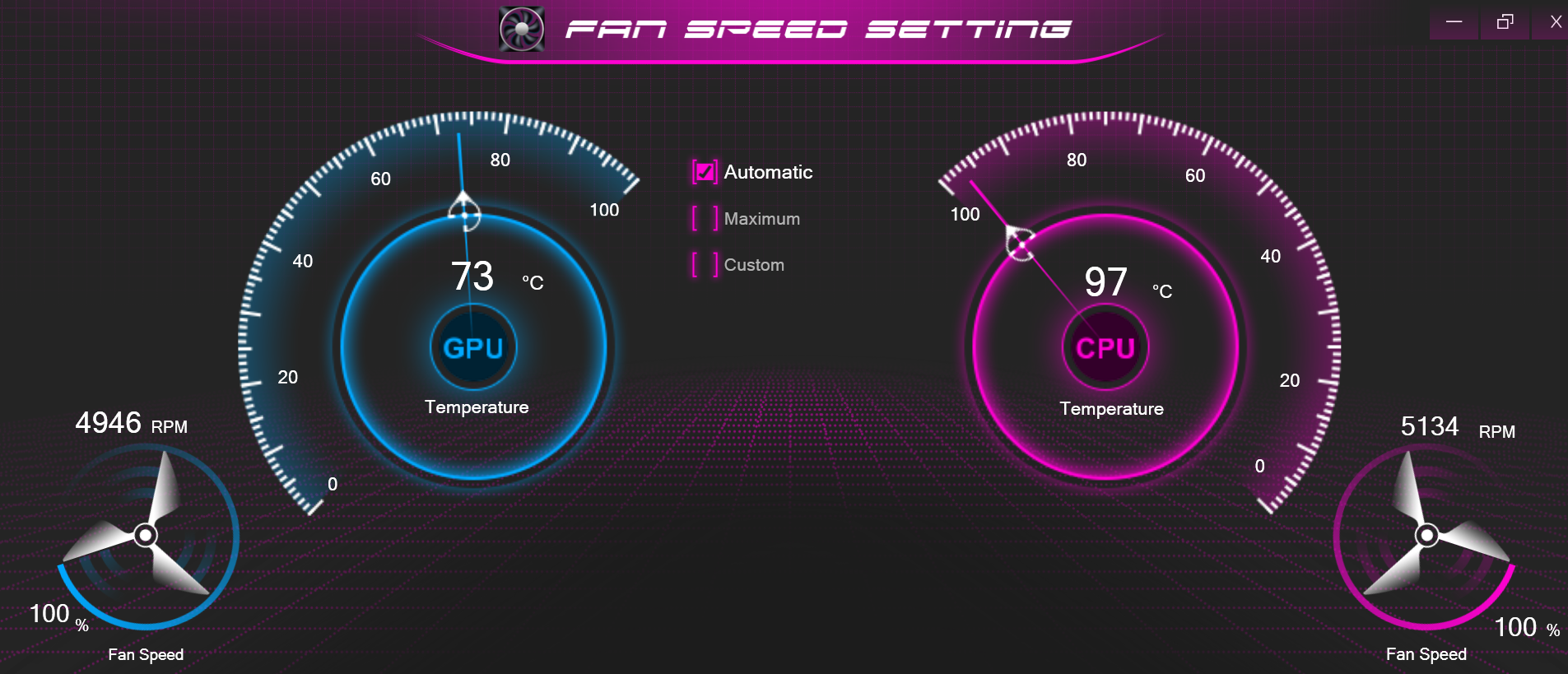

Dostlar yaklaşık 2 sene önce Monster Abra A5 v16.2 satın almıştım. Şu sıralar gözüme çarptı oyun oynarken, laptop yük altındayken aşırı ısınma oluyordu; sıcaklık değerlerine baktığımda işlemci taraflarında neredeyse 100 dereceleri gördüm bu sebepten ötürü yaklaşık 1 senedir hep güç tasarrufu modunda oynadım ve kullanıyorum artık. Normalde aldığım FPS değerlerinden çok daha az değerler alıyorum korkudan. Bu kadar sıcak olması normal mi laptop için, yoksa bir sıkıntı mı var emin olamadım. Termal macunla ilgili bir sorun olabilir mi? CS:GO, GTA, Sea of Thieves gibi oyunlar oynuyorum genelde.

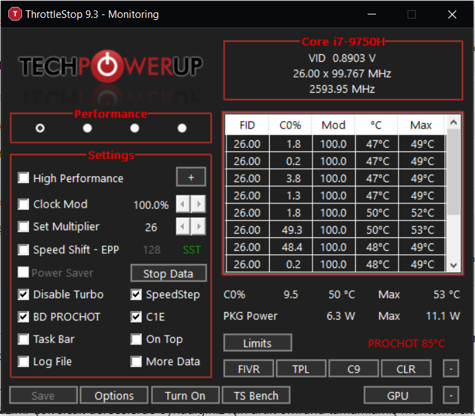

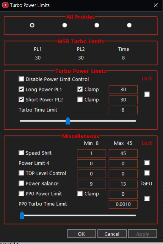

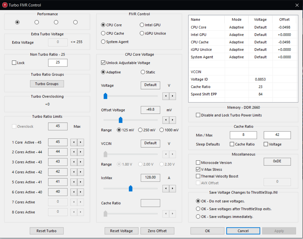

Şimdi bu işi ThrottleStop ile halledeceğiz. ThrottleStop yükleyin. Ve ayarların varsayılan halini görmem için bana ThrottleStop Ana Ekranı, FIVR sekmesi, TPL sekmesinin ekran görüntülerini yollayın.

Bu arada Turboyu siz mi devre dışı bıraktınız?
Ayarları gördüm. Undervolt sonrası birkaç test yapmanız gerekecek. En fazla bu akşam içinde tüm ayarlamalarımızı bitiririz.
FIVR sekmesine gelin. Ekranın orta üst kısmında 5 adet birim var. Oradan ilk CPU Cache'i seçin. Ardından altında "Unlock..." ile başlayan kutuyu tikleyin. Onun da ardından altta Offset Voltage'i göreceksiniz. Range'i 250mV yapın ve CPU Cache için Offset Voltage'i -125 ayarlayın. Apply'a basın.
ÖNEMLİ NOT: Eğer sistem düşük voltaja elverişli ise bu değerde adeta bayram eder, buza döner. Eğer değilse sisteminiz donacak, belki mavi ekran verecektir. Paniğe gerek yok. Bu gibi durumlarda kalıcı hasar olmayacağı için sisteminizi gönül rahatlığı ile Power tuşuna basılı tutarak kapatın. Undervolt denemeye dayandığı için maalesef böyle denemeler yapmak gerekiyor.
Değerimizin çalıştığını varsayarak devam ediyorum.
Bu sefer de ekranın orta üst kısmında 5 adet birimden CPU Core'u seçin. Yine altındaki kutuyu tikleyin. Offset Voltage'i -140 ayarlayın. Apply'a basın.
Artık nasıl yapıldığını öğrendiğinizi düşünüyorum.
İntel GPU ve İGPU Unslice'ı -100 Offset Voltage ayarlayın. Apply'a basın.
System Agent'i -40 Offset Voltage ayarlayın. Apply'a basın.
Şimdilik bunları yapın. Ve devam edeceğiz.
