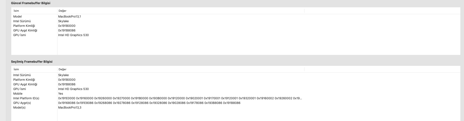

1- Intel HD530 grafik kartı ve grafik hızlandırma devrede.

HDMI MacBook Pro 13,3 seçiliyken çalışmamaktaydı. O yüzden SMBus sürümünü 13,1 e çektim.

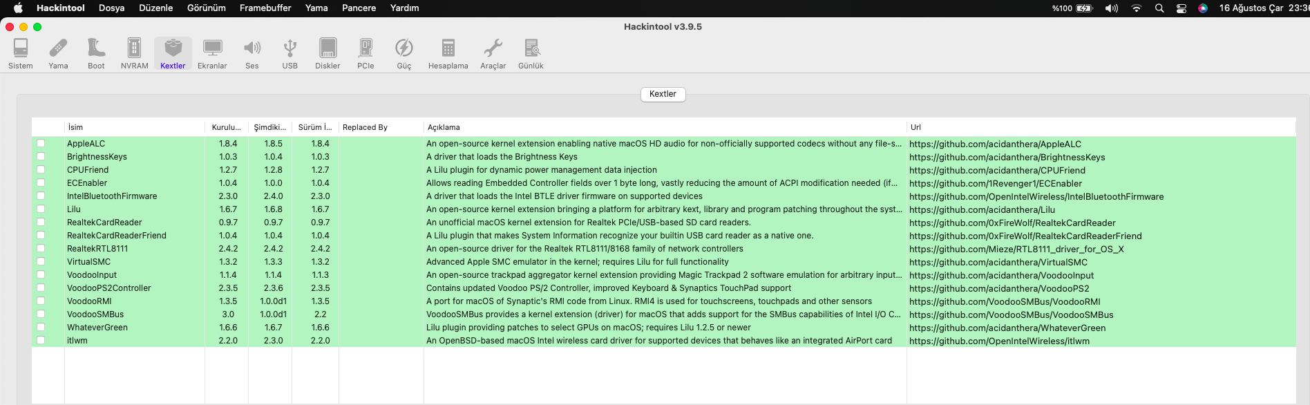

Bunun yanında OpenCore teması çok tekdüze olduğundan değiştirdim. Kullandığım tema resimlerde bulunmaktadır. Tema için;
Ana OpenCore teması içerisinde bulunmaktadır. Değiştirmek isteyen değiştirebilir. EFI linki gelişmelere göre güncellenecektir. İyi sosyaller. EFI linki:
@tristessehivernale adlı kullanıcıya çok teşekkür ederim.
