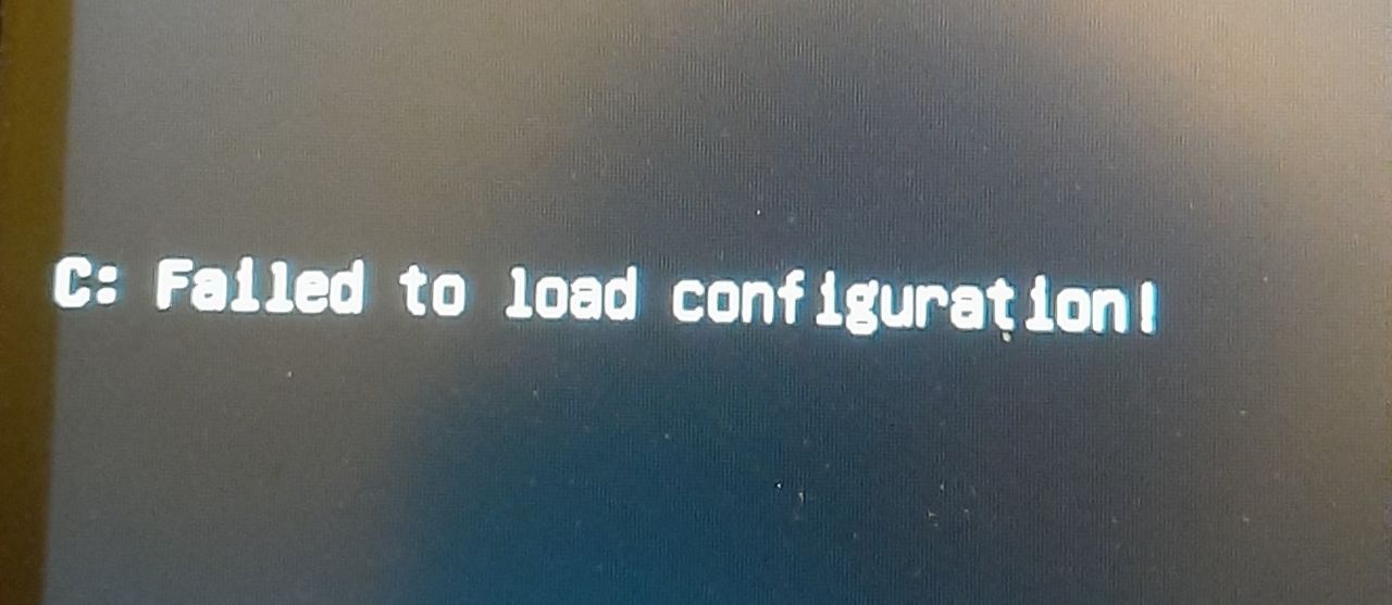

Merhaba,
İmajı hiç değiştiremeden USB belleğe yükledim ve boot menüsünden sonra ekranda bu yükleme hatasını verdi
Çözüm
Merhaba,
Eki Görüntüle 1374976
"OC EFI" partisyonunun içine girip "EFI-OC" konumuna gidin ve sisteminiz ile uyumlu olan config dosyasını "config.plist" olarak adlandırın. Hiçbir şey değiştirmezseniz bu hatayı almanız gayet doğal.
