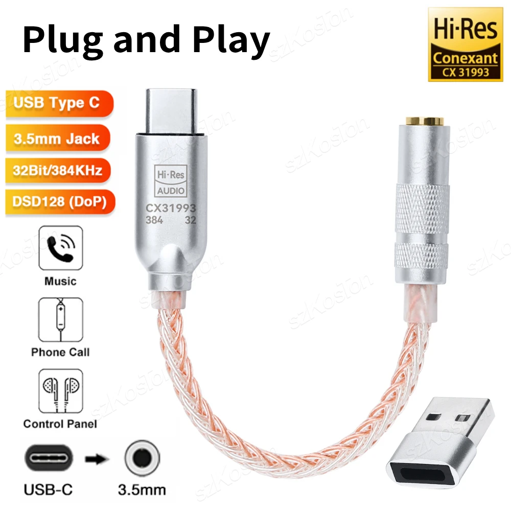

Hocam ürün geldi taktım cızırtıdan eser yok ancak belirli bir şekilde jak girişine sokmanız gerekiyor belki sadece benim ürünümde ya da kulaklığımda geçerlidir bu benim aldığımın yanında Type-C girişi olmayan cihazlar için dönüştürücü de var ses kalitesine gelecek olursak ses seviyesi eskisine göre daha yüksek bir ses geliyor başka söyleyecek söz bulamadım işe yarıyor inceleme yazmak için pek zamanım yok ama bir ara bakabilirim.

Ben kablosunu değiştirdim koptuğu için AliExpress sorun devam ediyor cızırtı geçmedi bende yeni bir IEM daha aldım KZ castor. KZ castor da moondrom chu 2 gibi cızırtı yapıyor bilgisayara takınca telefonda sorun yok. Muhtemelen DAC almak gerecek bilgisayar portunda parazitlenme olabilir veya kalitesiz anakart DAC var. DAC almayı düşündüm ama fiyatları vergiden dolayı çok yüksek yakın zamanda indirimde yakalarsam alıp deneyeceğim.

Bende hocam bu mesajı yazdıktan sonra biraz araştırma yaptım Reddit'te bir konu gördüm orada da sizin de dediğiniz gibi DAC önermişlerdi bende aliexpressten 640TL'ye (vergi dahil) bir CX31993 çipli bir DAC aldım bir de bunun MAX97220 ve CX31993 çift çiplisi olanları var ben onu görmemiştim o daha iyi diyorlar siz alacak olursanız ondan alın derim. Siparişim şu an yaşadığım şehre PTT aracılığıyla geldi ama bu PTT biraz geç teslim ediyor DAC geldikten sonra işe yarayıp yaramadığı hakkında size geri dönüş yaparım.
aldığım ürün

Oyunlarda nasıl ? Ayak sesleri iyi mi ? Discors kullanırken çok patlıyor mu sesler ?
Oyunlarda nasıl? Ayak sesleri iyi mi? Discors kullanırken çok patlıyor mu sesler?
Hocam ayak sesleri gibi şeyler daha çok kulaklığın bass ya da tizz karakterine bağlı diye biliyorum Discord'a gelecek olursak seslerin patlayacağını pek düşünmüyorum ve kullanmış olduğum kulaklıkta mikrofon yok o yüzden deneyemiyorum.
Çok teşekkürler mini inceleme yapmışınız zaten bilgilenmiş oldum. Bende yakın bir zamanda alacağım 1 tane. Bir sorun ile karşılaşırsanız güncelleme atarsanız sevinirim.
Hocam şu an daha detaylı deneme imkanım oldu Windows'un uyarı seslerinde mesela bir uygulamayı yönetici olarak açarken gelen ses garibime gitti muhtemelen sesin kalitesiyle alakalı ama onun dışında sesler gayet tatminkar.
