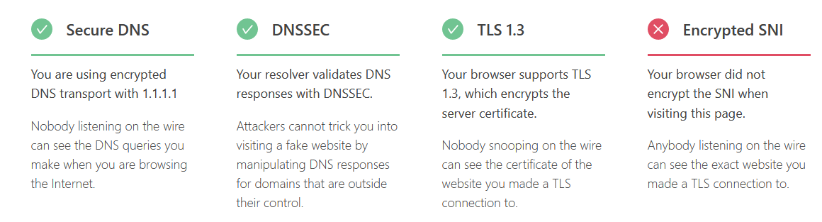

Firefox 85 sürümünü kullanıyorum. Modemde vs. PC'de Cloudflare DNS ayarlı. Tüm adımları yapmama rağmen sonuç:
Eki Görüntüle 857814
Not düşmüştüm bunun için. :)
Dikkat etmeniz gereken nokta ise ECH özelliğinin henüz yaygın olmaması. Desteklenene kadar iyi bir şekilde kullanamayabilirsiniz. Normal Firefox sürümünü kullanıyorsanız da encrypted SNI özelliğini açsanız dahi çalışmayacaktır.
