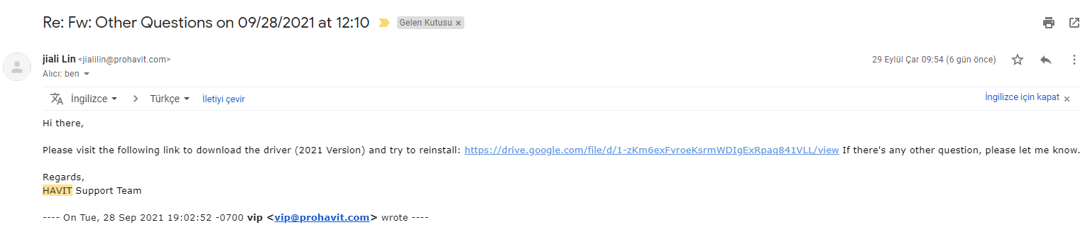

Merhaba, hortlatıyorum havit Support'a yazdım ve bir link attılar. MS733 modelli mouselarının driveri fakat MS1001'de de çalışıyor. İsterseniz şöyle attıkları linki vereyim, isterseniz de Havit orijinal sitesinden MS733 aratıp 2021 yazan driveri indirebilirsiniz.
Deneyeyim.
İşe yaradı çok sağ ol. <3
