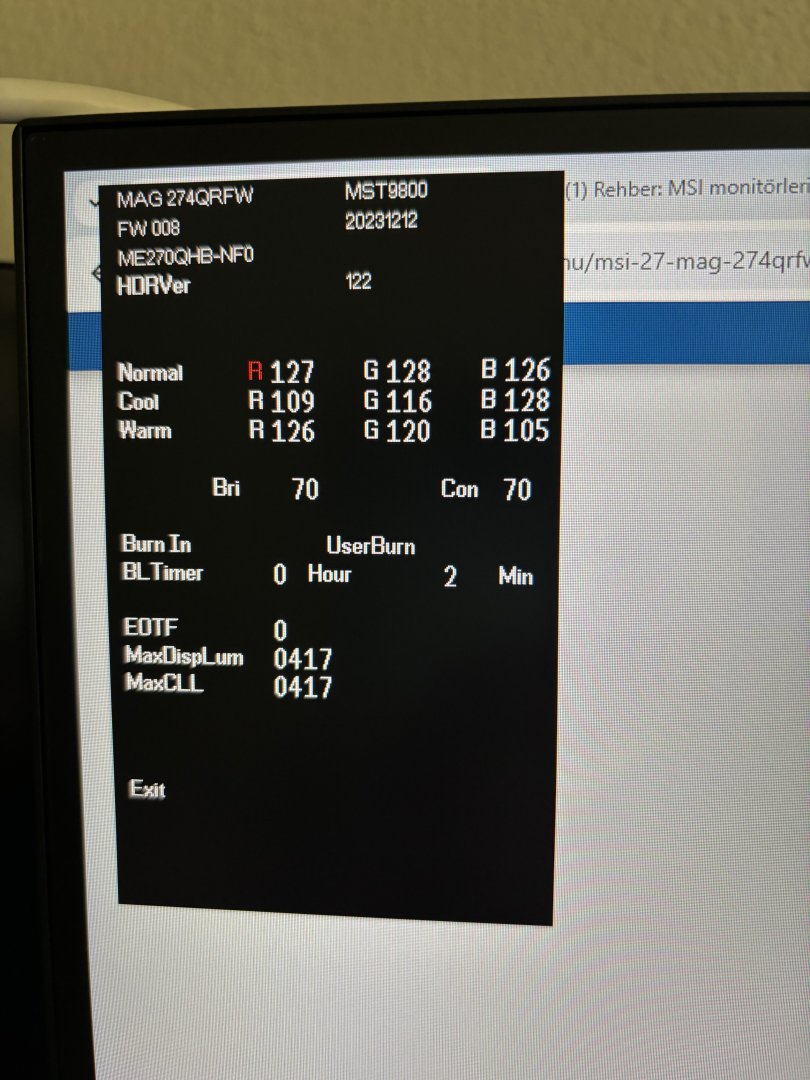

Bunu dener misiniz?
AUO M270DAN08.2 cikarsa MAG274QRF ve MAG274QRF-QD ile ayni panele sahip demektir, BOE ME270QHB-NF0 cikarsa G274QPF ve G274QPF-QD ile ayni panele sahip demektir.

Bunu dener misiniz?
auo M.270dan08.2 cikarsa MAG274QRF ve MAG274QRF-QD ile ayni panele sahip demektir, boe ME270QHB-NF0 cikarsa G274qpf ve G274QPF-QD ile ayni panele sahip demektir.

Bunu dener misiniz?

Benim bu şekilde.

Benim bu şekilde.
Tamamdir, G274QPF ve G274QPF-QD ile ayni paneli kullaniyor. Onceki MAG274QRF ve MAG274QRF-QD'den tamamen bagimsiz bir model uretilmis.
