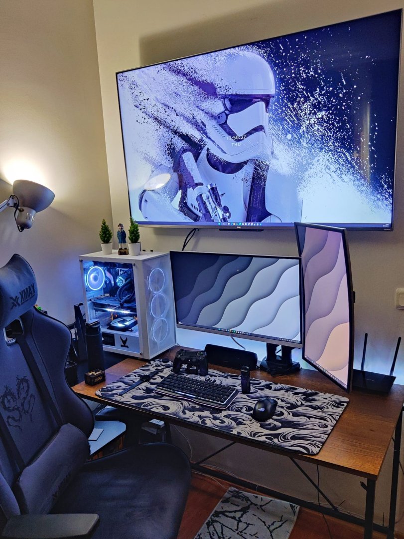

Monitör geldi. Renkler gayet doygun ve güzel. Parlaklık yeterli. Bir çok ayarı mevcut. QD VA panelden, QD MAG 274QRF QD'a geçtim. Çok bariz bir renk farkı var diyemem ancak yan yana koyup bakınca belli oluyor. Profesyonel> Film modunda kullanmaya başladım. Renkler bunda iyi gibi geldi.
Tepkime Süresi> Hızlı ayarlar dışında çok hafif bir ghosting var ancak çok az. Hızlı seçeneğinde ghosting fark edemedim.
Monitör ayağı kullanışlı ancak kullanmıyorum. Takıp denedim.
Genel olarak monitörden memnunum. Beyaz olması arkası gözükmedikçe çok da fark yaratmadı diyebilirim :D
Sizlerin bildiği bir renk ayarı varsa paylaşırsanız süper olur.
Curve'den flat monitöre geçince ekranın ortası daha yakın hissiyatı var. Ters kavis varmış gibi hissediyorum ancak alışırım herhalde.
Eki Görüntüle 2152669Eki Görüntüle 2152668
