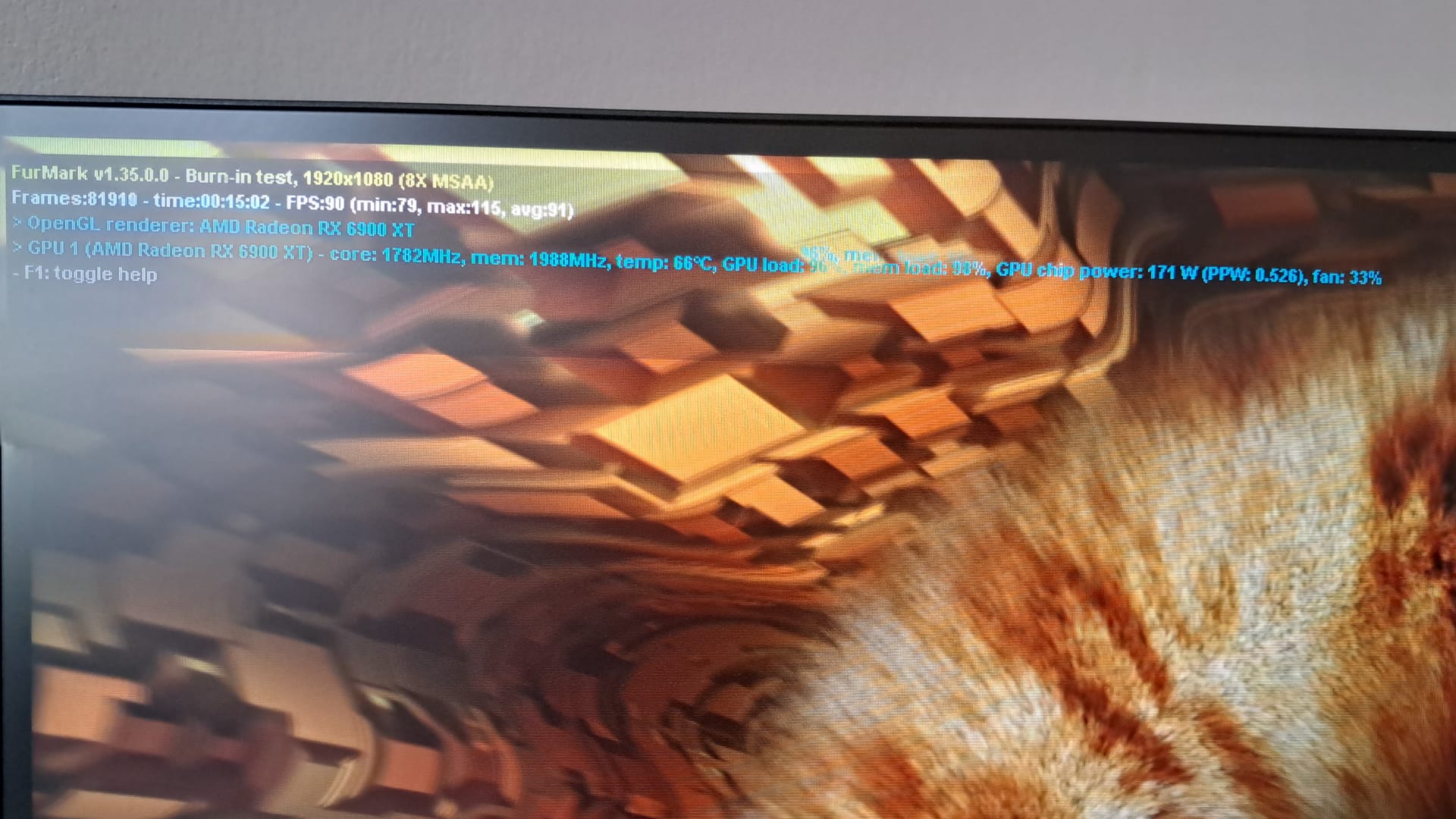

İkinci el olarak satın alacağım. FPS bana düşük geldi. Sizin fikriniz nedir?

Muhtemelen arakdas karta kendine undervolt yapmış 1780 civarında takılmış MHz'i, normal şartlarda 2000 2050'lerde gezmesi lazım fabrika ayarı olarak, kendim Warzone2 oynarken OC yapıyordum sabit 2450 MHz'lerde sorunsuz oynuyordum.
Hocam arkadaş sizi kekliyor. 15 dakika Full güçte çalışan kart 171 watt çekiyor. Kartın TDP değeri 340 watt. Kartla oynama yapılmış sıcak gözükmesin diye o yüzden FPS değerleri düşük çıkıyor.
Hocam underwolt tamam da 340 watt çeken kart full yükte underwolt yapsan dahi en azından 300-320 watt çeker. Yüzde 50 170 watt çeken bir underwolt görmedim hayatımda hiç
Hocam underwolt tamam da 340 watt çeken kart Full yükte underwolt yapsan dahi en azından 300-320 watt çeker. Yüzde 50 170 watt çeken bir underwolt görmedim hayatımda hiç.
Yapan programlar var, kesin diyemem BIOS kuracalanmısta olabilir mining yapıldıysa eğer voltaj düşürmüşlerdir vs. sonuç olarak şu an kartta gözüken sadece düşük voltaj buna bağlı olarak düşük GPU frekansı.
Dediğim gibi hocam kart mining yapıldı muhtemelen voltaji abartı derece düşük. Sıcaklık değerleri kötü gözükmesin diye de voltajla oynadılar muhtemelen. 170watt çeken kartın 66 derece olmaması gerekli ortalamada.

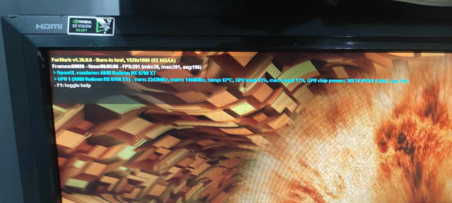

Bu arada bu fota 2 dakika önce 6700xt için bir arkadaş funmark testi paylaşmış alınır mı diye. Kart burda 202 watt çekiyor. Yüzde 93 kullanım oranında. Sizin kart çok daha güçlü olmasına rağmen 170 watt gözüküyor test fotosunda kesinlikle dolandırıcılık.
Alacağim arkadas her turlu teste acik oldugunu soyluyor ben bu arkadasa voltaji nasil yukselttirebilirim.
Programlama ile yapmışlar hocam biraz zahmetli iş zaten ilk başta sizi kandırmaya çalışan laf cambazlığı yapacaktır hiç uğraşmayın başka satıcılara bakın derim.
Ayrıca zaten yarı yarıya az watt tüketen kart 66 derecede çalışıyorsa full yükte o kart 80-85 derece altını görmez zaten. Adam da o değerleri görmeyin diye oynama yapmış.

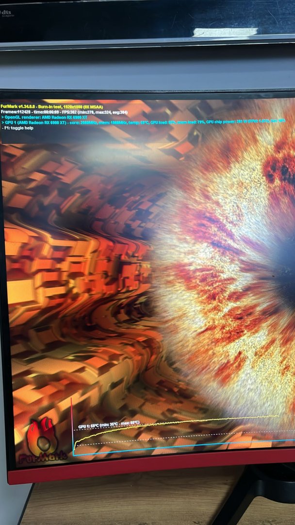

hocam başka bir satıcıdan daha buldum her türlu teste açık diyor ve ilgileniyor şimdi 6 dakikalık test yeterli değil dedim 15 dakikalık istedim. Bu değerler iyimi 8x msaa mı daha iyidir 0x msaa mı zorlamak için
hocam diger sonuclar
