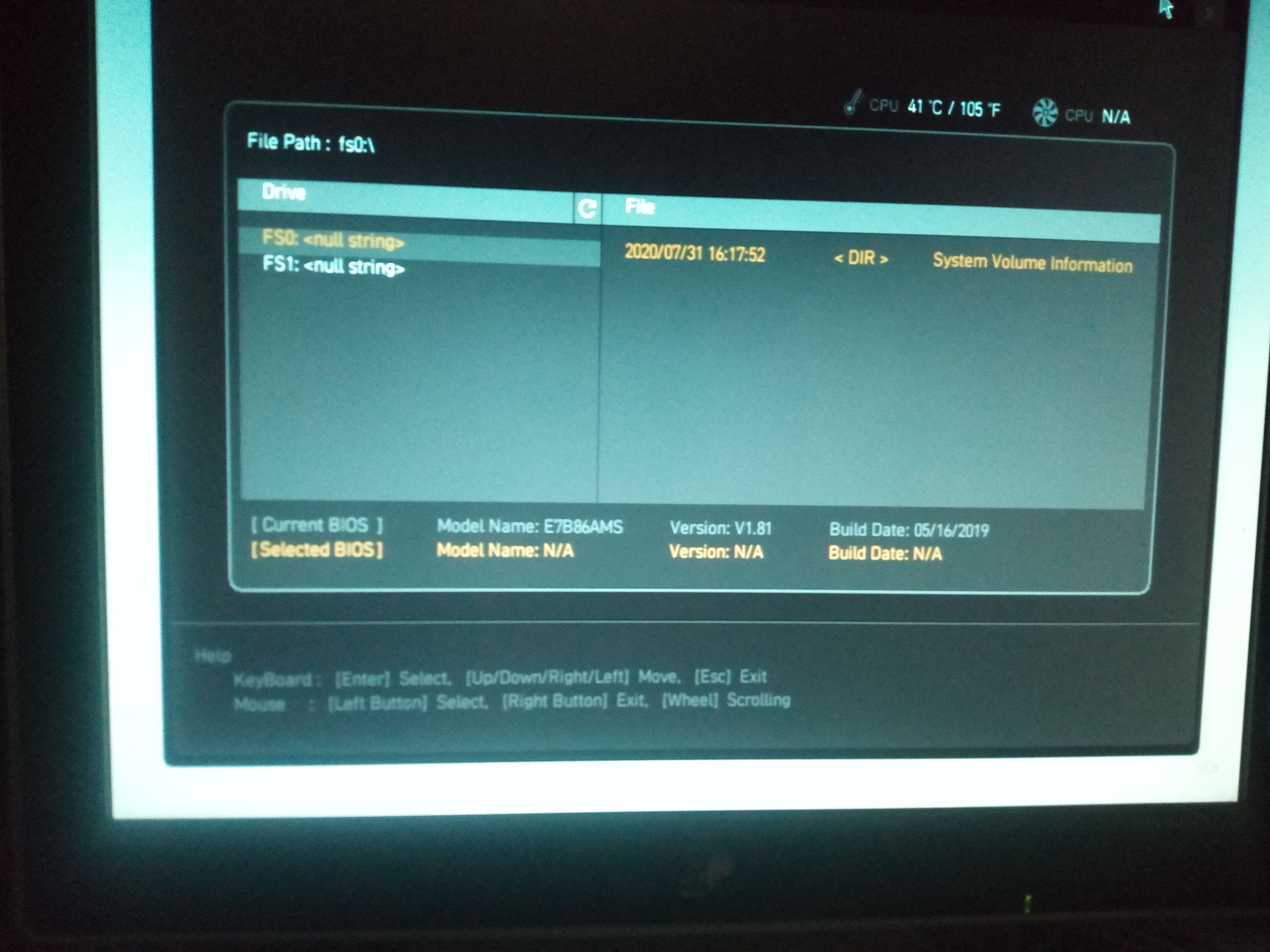

BIOS güncellemesi yapmaya çalışıyorum ama bir türlü M-Flash'a giriş yaptığımda FS sürücüsü içerisinde BIOS dosyasını göremiyorum. 2 ayrı flash disk ile de denedim bir türlü çözüme kavuşturamadım. Yardımlarınız için şimdiden teşekkür ederim.

Araştırdığımda Reddit'te şöyle bir konu gördüm. Yani resimde gözüken null string yazısına istinaden.
Bu kullanıcı da null string görmüş, MSI ile iletişime geçtiğinde MSI null stringi seçin ve kurun demiş. Hiç bios flashback ile uğraşmaya gerek yok başta yaptığınız gibi M-Flash'a girin, tabi öncesinde bildiğiniz şekilde adımları tekrar uygulayın dikkatlice. Null string gözüktüğünde onu seçin. Bir tane bellek takılı olsun, resimde 2 tane gördüm belki de 1 tane takılı olsa bile 2 tane takılı gözüküyor o kısmı anlamadım. Neyse, yine de tek USB bellek takılı olursa daha iyi. Ama isterseniz önce bir MSI'a sorun bu arkadaşın da sorduğu gibi. Şöyle bir durum da okudum, o null stringi mouse ile seçtiğinizde Not Found gibi bir hata alırsanız Enter ile denemenizi söylemiş Guru3d.com'dan bir arkadaş.
Bir de bu USB belleği kasaya değil, anakartın kasa arkasındaki portlarına bağlayın demişler direk. Ben kasa önüne bağladığımda çalışmıştı ama her ihtimale karşı siz arkaya takın, belki de öyle taktınız bilmiyorum.

Rarda 2 dosya var biri txt diğeri bios dosyası, sadece bios dosyasını koymuş ve sorun çözülmüş. Ama yanlış hatırlamıyorsam siz de sadece bios dosyasını koymuştunuz belleğe. İçindeki .txt dosyası null string gösterebiliyormuş yani.

M-flash da disk gözüküyor lakin içinde dosya gözükmüyor. Hem ön portlarda hemde Anakart üzerinde bulunan tüm portlarda denedim ama çözüme ulaşamadım.

Null string yazan yere mouse ile veya enter ile girmeye çalıştığınızda dosya yok mu diyor? Sizin durumunuz için geçerli değil ancak biri .txt dosyası + bios'u belleğe atıp kurmaya çalıştığında null string hatası almış. Sonra sadece bios dosyasını belleğe yazdırmış öyle denediğinde olmuş. Ama siz zaten sadece bios dosyasını atıyorsunuz belleğe. İlginç.

Video gönderemiyorum sanırım. Söyle açıklıyım. Mouse veya enter e bastığımda işaretlediğim yerde ".." ibaresi yer alıyor. Sonra tekrar denediğim zaman gene üst sayfaya atıyor.

Tamamdır hocam, belli ki bir cinslik var bir yerde. Her şey doğru ama ufak bir şey dosyayı okutmuyor gibi. Böyle durumlar yaşayanlar üstteki çözümleri denemişler ama sizin kartta hiçbiri sonuç vermedi. O zaman bu problemi direk MSI forumuna taşıyın derim. Ek olarak Reddit'te MSI sayfası var. Bir de MSI desteğe yazın.
