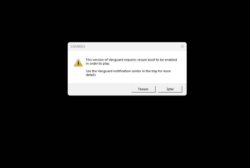

Merhaba herkese;
Biliyorum forumda bu konuyla ilgili birçok konu var hepsini denedim olmadı. o nedenle yeni konu açmak istedim. şimdi sorunu en baştan düzgün bir şekilde anlatmaya çalışacağım belki benim gibi çözümsüz olanlar içinde iyi bir kaynak olur.
Bilgisayarıma temiz format atip Windows 11 (orijinal) kurulumu yaptım daha sonra Valorant kurmak istedim. Valorant kuruldu birkaç el attıktan sonra BIOS güncellemesi yaptım.
Hikayede buradan sonra başliyor zaten güncellemeden sonra oyuna giremedim VAL9003 hatası aldım.
Daha sonra MSI anakartı kullandığım için Riot'un yönlendirmesine göre MSI Secure Boot enable yapacak şekilde düzenleme yaptım BIOS'tan (Riot'un makalesi bknz )
BIOS'ta gerekli işlemleri yaptıktan sonra tekrar denedim neler yaptığımı GIF şeklinde birakiyorum aşağiya.

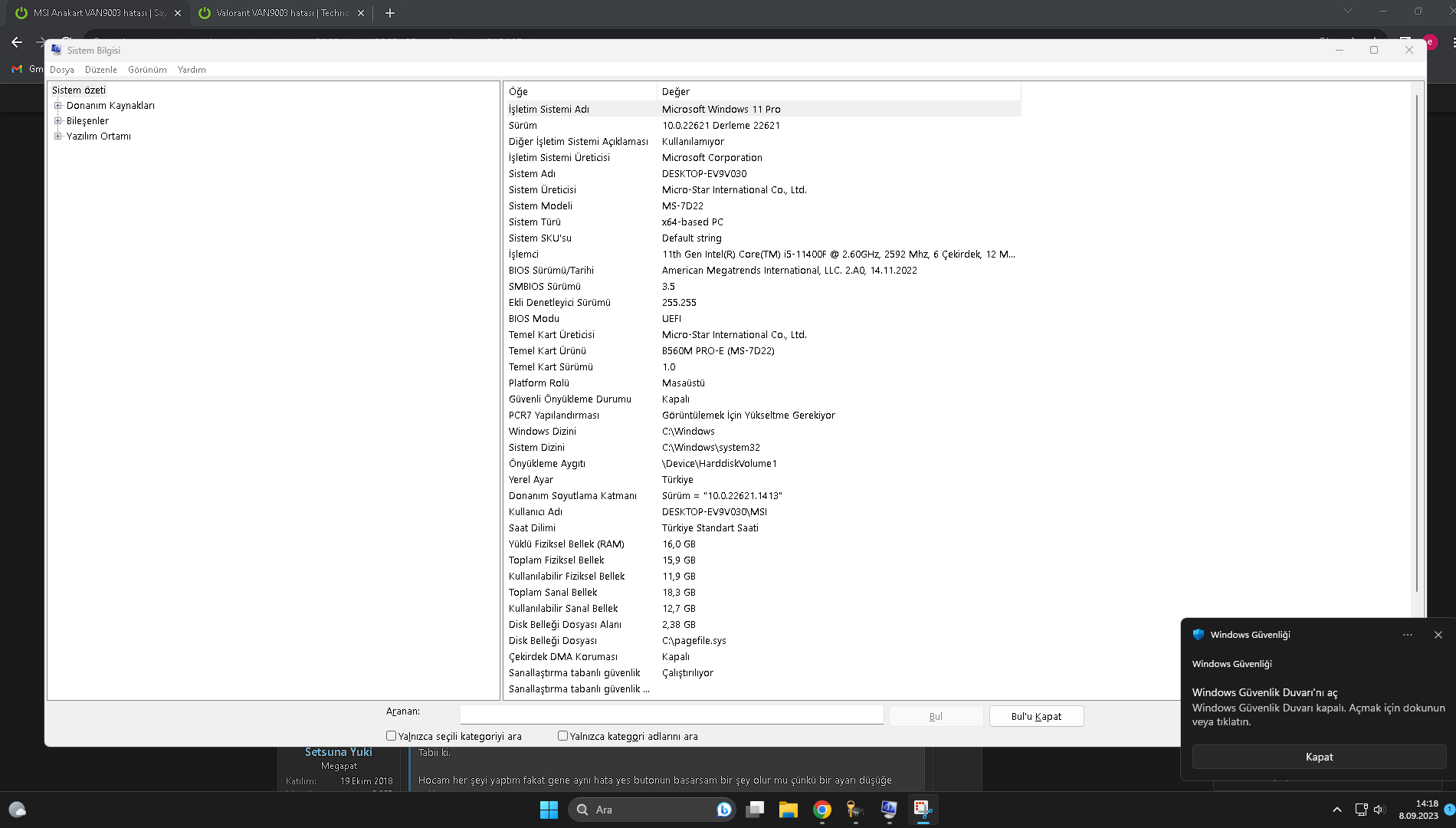

Bütün bu işlemleri doğrıladıktan sonra Windows üzerinde kontrol etmek istedim ve çaliştira gelip msinfo32 yazdım çıkan sonuç.
Ne yaptıysam burayi aktif hale getiremedim şimdi sizlerden yardım rica ediyorum uzman kişiler yardımcı olabilirse memnun olurum.

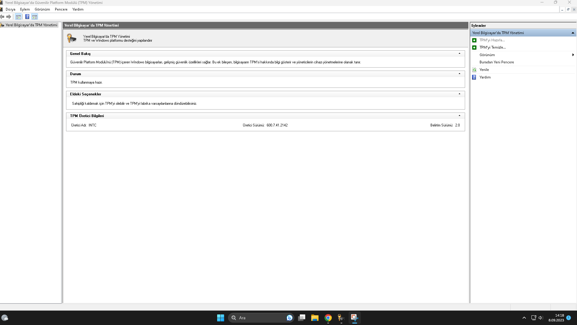

Sistem zaten UEFI olmasa CSM kapatılamaz. O yüzden onu eliyorum. Şimdi adım adım gidelim. TPM.msc ve msinfo32 görüntüsünü paylaşın.

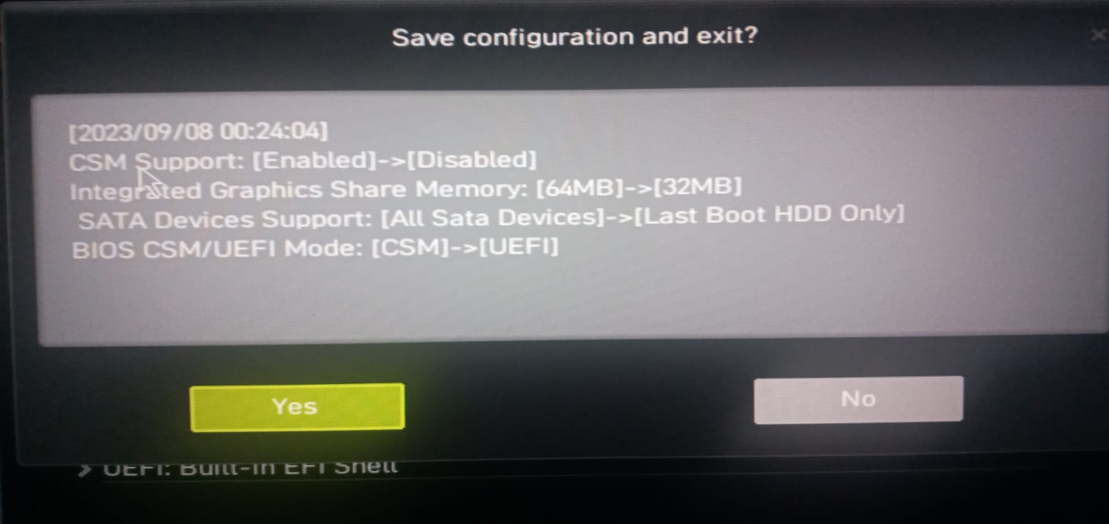

Tamam hocam deneyeceğim F10'a basıp bu ekran geliyordu deneyeceğim.
Tabii ki.
Hocam her şeyi yaptım fakat gene aynı hata yes butonun basarsam bir şey olur mu çünkü bir ayarı düşüğe çekiyor.
Yes yapip zaten ayarlari kaydetmeniz gerekiyor muhtemelen ayarlar uygulanmadigi icin hala hata aliyorsun.
Gorsellerde yaptigin ayarlar dogru buradaki tek problem sadece ayarlarin uygulanmamasi gibi.
Ayarlari yapip "Save" yapip kutucugu onayladiktan sonra Windows uzerinde Win+R kombinasyonu ile Calistir'a tpm.msc yazin gelen goruntuyu burayla paylasin ayar uygulanmis mi goruruz.
Görüntüler bu şekilde burada UEFI yazıyor ama fakat BIOS'tan ayarları değiştirdiğimde bu hatayı alıyorum.

Secure Boot hala kapali gozukuyor, TPM'i acmissin tamamdir.
Secure Boot'u BIOS'tan acamadiysan CSM kapat oyle tekrar dene.
Yok hocam TPM kendiliğinden açıkmış onu ben açmadım fakat Secure Boot ayarını açmaya çalıştığımda kendiliğinden bazı ayarları düşürüyor bu hatayı veriyor.
