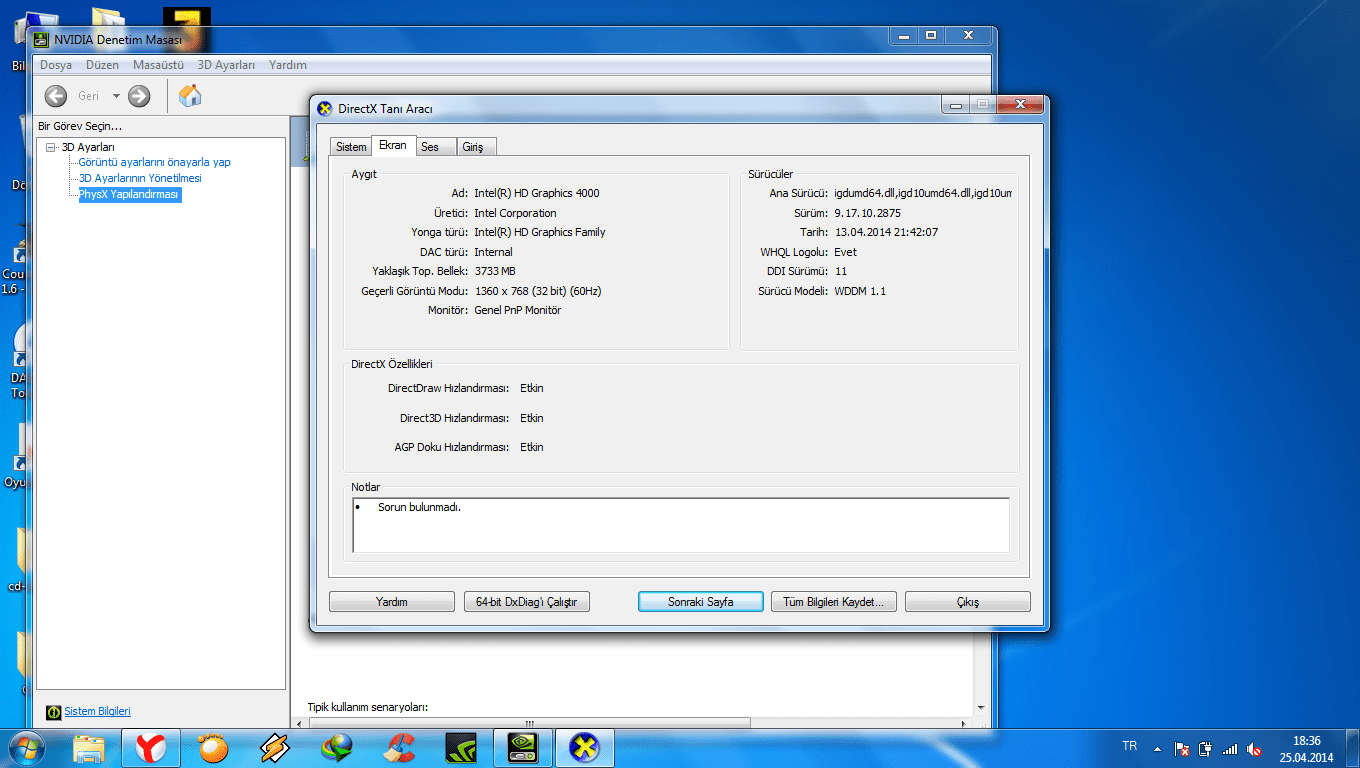

Hocam .. boşa uğraşıyoruz sürücü ismi falan. Defalarca sürücü yazılımı tarattım bu en güncel sürüm. Gene de yazayım ; 335.23 . Daha dün bu sürücü ile oynuyordum. Sorunu yanlış yerde arıyoruz. Benim sorunum Nvidia'nın oyunlarda devreye girmemesi , Nvidia Panelde varsayılan olarak intelin GPU'nun görünmesi ve ayarların değişmemesi. BIOS falan demeyin böyle bir ayar yok orada.
Görüldüğü gibi herşey sorunsuz kurulu, dxdiag HD 4600'ı görüyor, denetim masasında bu ayarı NVIDIA yapıp kapatıp açınca tekrar Otomatik oluyor. Ortadaki resimde görüldüğü gibi Borderlands 2 oynarken Nvdia Gpu devrede değil.

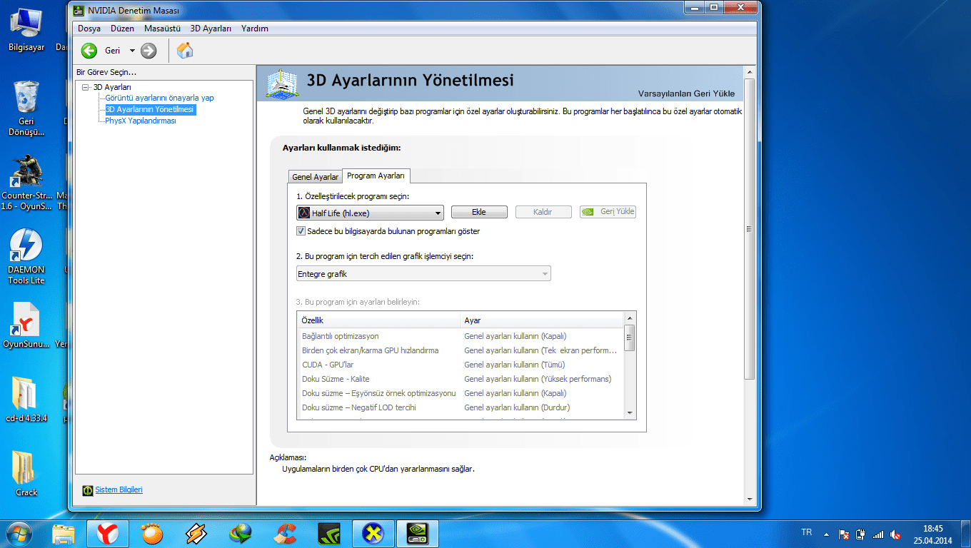

Bendede Counter Strike 1.6 oynarken aynısını yapıyor . Fakat yapabilecek birşey yok . Oyunu akıcı oynamak için 2 saniye ayarları yapıp gireceksin. Bak banada aynen şöyle oluyor :
Mecburen sağ tıklayıp açmak zorunda kalıyorum ama yapacak pek bişey yok .
Bendede Counter Strike 1.6 oynarken aynısını yapıyor . Fakat yapabilecek birşey yok . Oyunu akıcı oynamak için 2 saniye ayarları yapıp gireceksin. Bak banada aynen şöyle oluyor : Eki Görüntüle 923
Senin gene cs de oluyor ben crysis 3 açsam onuda intelle çalıştırır. Ayrıca senin ss attığın panelden grafik işlemciyi değiştirdikten sonra kapatıp açıp bida kontrol ettiğimde eski ayara atıyor.
