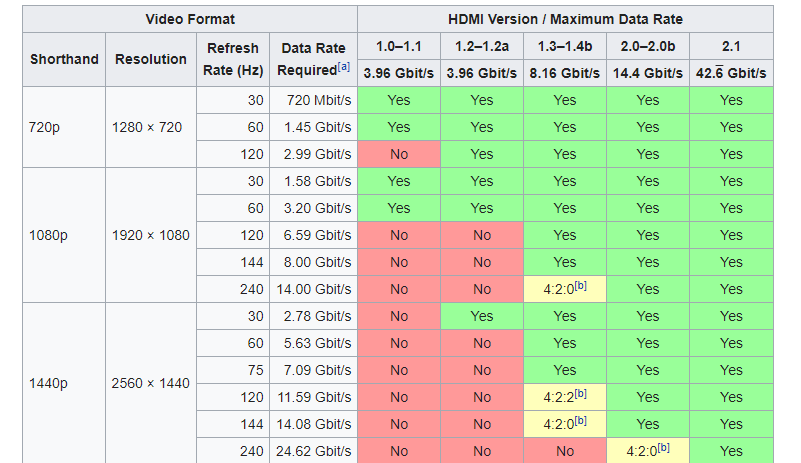

O zaman şöyle yapacaksın. HDMI 2.0 kablo alıp monitöre bağlanacaksın. HDMI 1.4 144 Hz üstü vermiyor.
Fakat unutma monitör HDMI portu da 2.0 olmalı.
Bu arada MSI GF65 Thin 10UE Laptop Review: GeForce RTX 3060 on a Budget buradan baktığımda laptop HDMI portun 2.0 görünüyor.
Eğer senin laptop 2.1 ise G-Sync özelliği açabiliyorsun. Fakat bunun için monitörün de portu 2.1 olmalı. Onlar biraz pahalı.
Bu arada MSI GF65 Thin 10UE Laptop Review: GeForce RTX 3060 on a Budget buradan baktığımda LAptop HDMI portun 2.0 görünüyor.

Kendi sayfasını referans alalım daha iyi olur.
Verdiğim bilgileri tekrar yeniliyorum.
-G-Sync için HDMI 2.1 işe yarıyor. Fakat Monitör HDMI portu 2.1 olmalı. Dönüştürücü olmamalı ya da düşük HDMI versiyonu olmamalı.
-Eğer ben G-Sync aktif etmeyeceğim diyorsan, istediğin Hz için HDMI 2.0 kablo yeterli olur.
Yener hocamda aynı şeyleri söyleyecektir. Bu konularda bilgimiz sabittir.
-G-Sync için HDMI 2.1 işe yarıyor. Fakat monitör HDMI portu 2.1 olmalı. Dönüştürücü olmamalı ya da düşük HDMI versiyonu olmamalı.
Eki Görüntüle 1688249

RTX 3000 serisinde bildiğim kadarıyla 2.1 kullanılıyor ve desteği olan monitörde HDMI ile G-Sync açabilirsiniz. HDMI Hz olayı ise tamamen üretici kilidi ile ilgili. HDMI ile maksimum 120 Hz alınır gibi bilgiler kesinlikle yanlıştır. Bende 120 Hz olur, onda 144 Hz olabilir.
