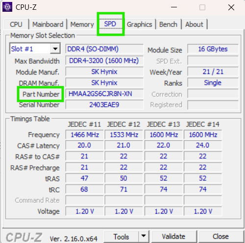

CPU-Z programını indir. Üst menüden "SPD" menüsünü seçip parti numarasını google'da arat ve o ram'i al.
8 GB RAM'e 1000-1200tl'den fazla vermeni pek önermem. Çok pahalı bir şey ise yine bakarız.

Eki Görüntüle 2566987

Hemen yüklüyeceğim. M.2 bende takılı olan şu an. Çok teşekkür ederim düşüncelerin için. Yardımın içinde. Yüklendikten sonra yazacağım tekrardan.

8 GB RAM ayni markadan buldum SK Hynix takılı bende aynisindan 800 TL civarında.
