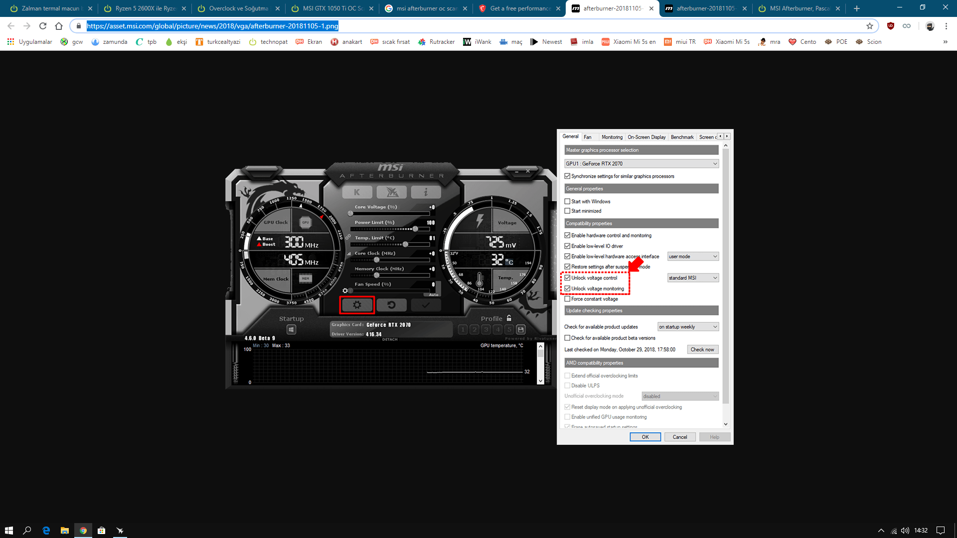

Önerilenlerde kendi sitesi üzerinde bu ayarları yapmamızı öneriyor. Daha önce manuel OC yaptım ancak hiç voltajı fullemedim. Bu söylediği voltaj ayarı beni şüphelendirdi. Sizce yapmalı mıyım?
Açıklamada bunları diyor. ''As mentioned above, setting these sliders to their max values is completely safe as the values are defined by the manufacturer of the graphics chip to be considered safe.'' Kısaca sıkıntı olmayacağını ve güvenli olduğunu söylüyor. Ancak ben yine de sormak istedim. Bu arada sende nasıl OC Scanner butonu var. Bende yok da.

Yalnız @CJack60 bende 1050 TI var, yani voltaj kontrolü kapalı.
Nereden açıyorsunuz OC Scanner'ı. Videosu varsa gösterir misiniz?
Çekirdek hızının yanındaki çubuklardan oluşan simgeyi aç, clock/voltage curve gelecek. Onda da sağ üstteki Scan butonu.
